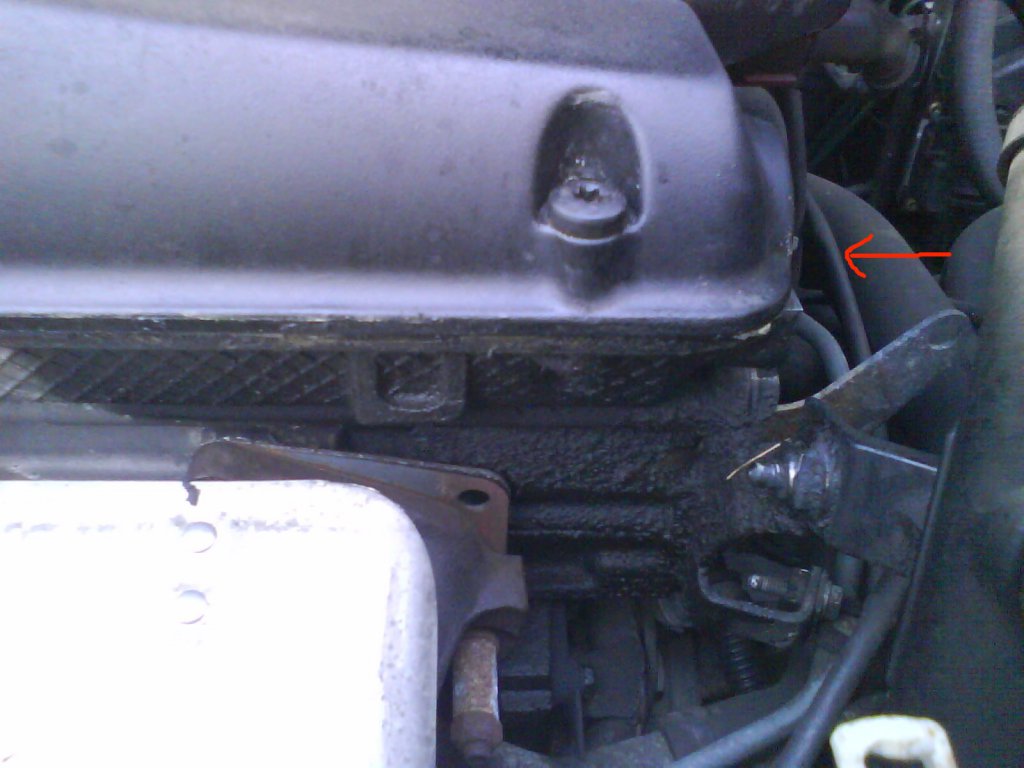

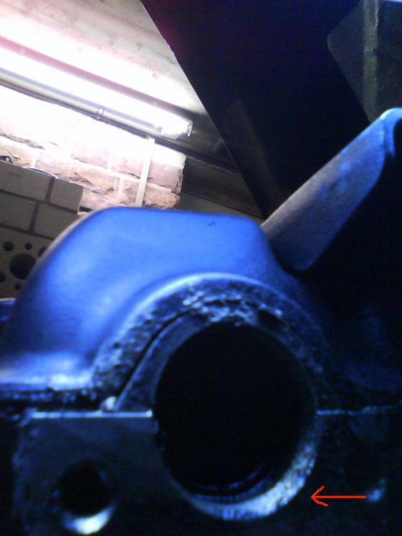

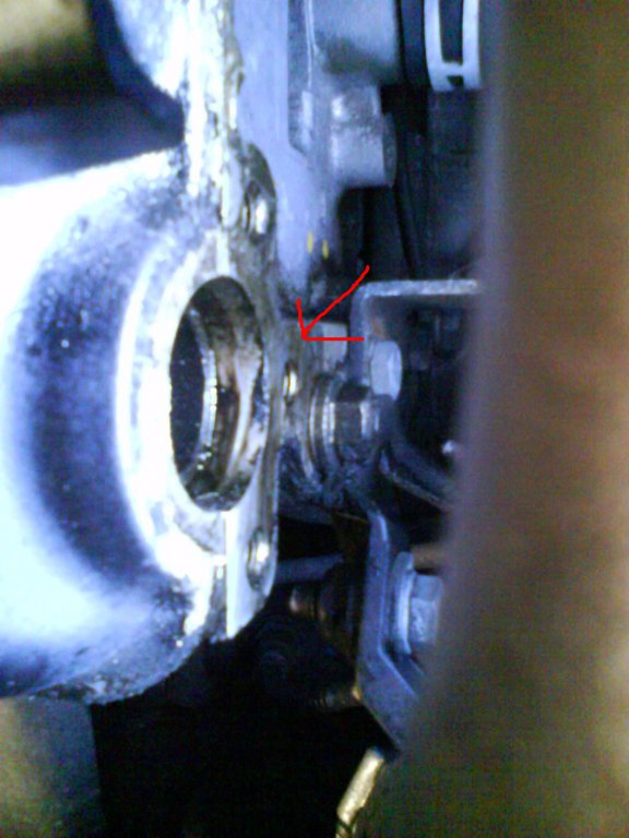

Dann also Ölstand gecheckt, dabei festgestellt dass er etwas gebraucht hat und folgendes entdeckt:
[ATTACH]52022.vB[/ATTACH][ATTACH]52020.vB[/ATTACH][ATTACH]52021.vB[/ATTACH]
Kündigt sich da der Motorschaden an? Auf Bild 1 die dunkle Suppe scheint schon älter zu sein, aus dem Loch in Bild 2/3 hab ich frisches Öl gewischt...

Also das auf den Bildern ist nicht unbedingt ungewöhnlich. Das kann man mit einer neuen Ventildeckeldichtung plus neu abgedichtetem Stopfen normalerweise wieder dicht bekommen.

das auf den bildern ist nur VDD und Nockenwellensimering!! keine grosse sache.
Das mit den geräuschen klingt dan schon schlechter. Wann wurde das letzte mal öl gewechselt und welche sorte??
Evtl. ist deine ölpumpe schwach oder dein ölsieb setz sich zu und dein motor hat somit mühe das öl nach oben zu drücken.
Hast du übrigens schon die neue Kurbelgehäuse entlüftung drinn??
Am besten wen noch nicht gemacht ist ölwanne runter mal schauen wie es aussieht, reinigen und frisches öl rein.
dazu VDD und Nockenwellensimmering tauschen.

das da son bisschen Öl rauskommt, tut ja nu nicht weh. So kannst du ohne weiteres weiterfahren, Ölstand im Blick behalten. Wenn das wirklich tropft, also du bei Parken eine Spur hinterlässt: dann musst du da ran.
Sonst würde ich das positiv als: "der Motor schwitzt ein wenig Öl aus" bezeichnen, und fertig ;-)

Deine Bilder zeigen keinen Nockenwellensimmering, der ist auf der anderen Seite, sondern nur einen Blindstopfen. Bei den Non-Tubos saß dort auf der verlängerten Nockenwelle der Zündverteiler. Da gab es dann auch einen weiteren Nockenwellensimmering.
Die Ventildeckeldichtung sind zwei, eine innere und eine äußere, werden im Satz verkauft. DI-Kassette runter (die schwarze Zündkassette unter der die Zündkerzen sitzen, Kurbelwellenentlüftung abziehen, Nockenwellendeckel abschrauben. Das kompliziertste ist, die neuen Dichtungen dazu zu überreden unter dem Deckel beim wieder auflegen in der Nut zu halten. Die alte wird da gut fest drin sitzen, die neue fixiere ich mit ein paar Fettklecksen. 2. Person kann hilfreich sein. Nockenwellendeckeldichtung ist wirklich kein Hexenwerk, nur Dreck sollte es keinen regnen. Einen Blick auf die Steuerkette kann man auch gleich werfen und man bekommt einen Eindruck der Ölverkrustungen im oberen Teil des Motors.

Deine Bilder zeigen keinen Nockenwellensimmering, der ist auf der anderen Seite, sondern nur einen Blindstopfen. Bei den Non-Tubos saß dort auf der verlängerten Nockenwelle der Zündverteiler. Da gab es dann auch einen weiteren Nockenwellensimmering. .....
Wo soll den bitte ein Nockenwellen-Simmering sein?
Durch den VD oder ZK gibt's keine Durchfürhung der Nockenwelle.....
Ach Mist, zu lange am Volvo geschraubt, der hat Zahnriemen. Ja, bei den (mir bekannten) Saab-Motoren mit Kette gibt es nur einen Nockenwellensimmering wenn es ein Sauger mit Zündverteiler ist. Hm, und dann gab es noch Motoren mit einer Unterdruckpumpe, saß die nicht auch an der Nockenwelle? Aber das sind auch dann neuere Modelle.
