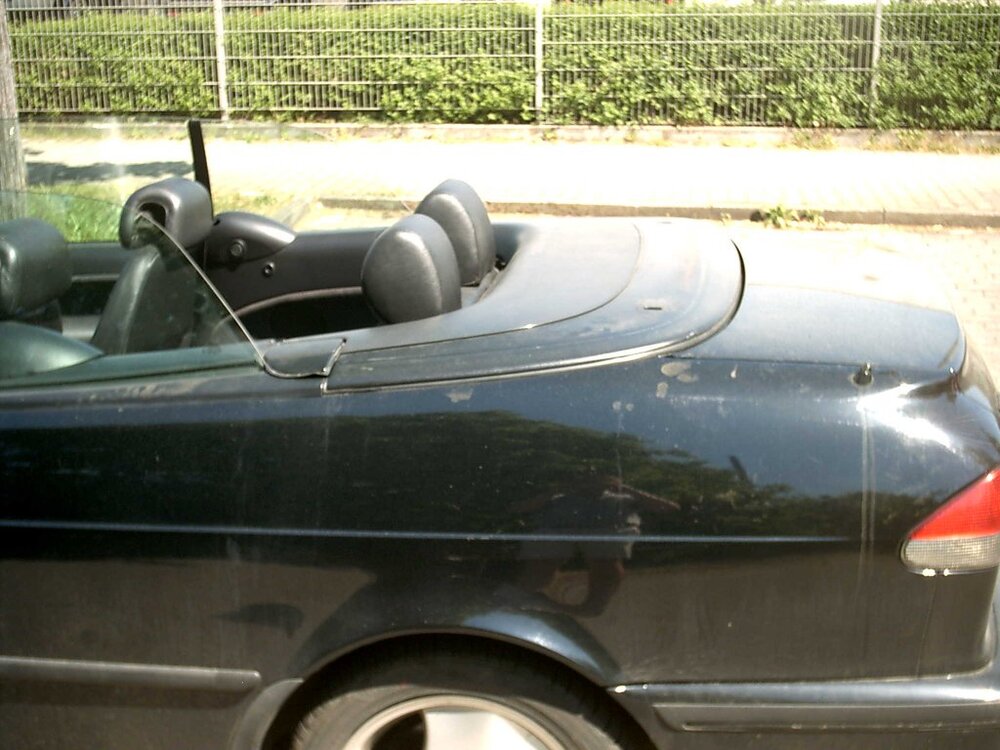

Taste Roof und der 5. fährt hoch und entspannt sich mit einem „Juppsa“ „piep“, „Dachsystem prüfen“ Photo 1

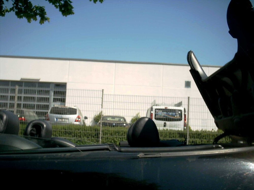

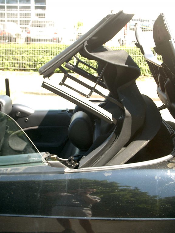

Zündung aus und Motor wieder an, Rooftaste, die Verdeckhaube öffnet, der 5. fährt ca.30 Grad herunter, das Dach hebt sich der 5. zieht wieder max an. Fährt bis zum 2. Photo. Schaltet einfach ab. „piep“ „Dachsystem prüfen“ Abwarten bis es eingesunken ist 3. Photo max.Unterschied und mit leichten Fingerdruck den letzten cm niederdrücken. Wieder Rooftaste und die Verdeckhaube senkt sich und verriegelt. „piep“ ertönt zum Abschluß.

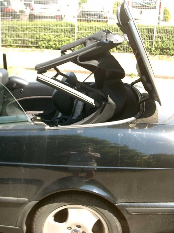

Rooftaste, alle Fenster sacken 1sec. ab und Verdeckhaube öffnet, Verdeck schließt sich vollständig, danach „piep“ „Dachsystem prüfen“ 4. Photo. Zündung aus und Motor wieder an. Rooftaste und die Verdeckhaube schließt und veriegelt. Der 5. fährt herunter und verschließt. Zum Abschluß ertönt „piep“.

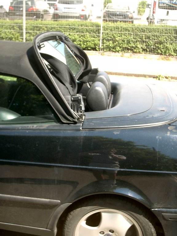

Und jetzt ist es mir eben auch passiert, wenn das Verdeck aus dem Verdecksack fährt, und knapp so hoch ist wie die Verdeckhaube (5. Photo) erlischt die Funktion und es sackt von selbst wieder sehr rasch von selber (Eigengewicht) weg. „piep“ „Dachsystem prüfen“ kommt auch. Passierte mir/uns bisher nicht.
Absacken lassen, Zündung aus und Motor wieder an, Rooftaste und es schließt sich. „Verdeckhaube bleibt aber wie immer stehen.“

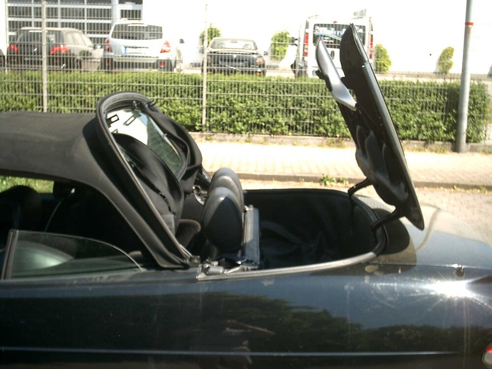

Liegt die Gummiumrandung von den Ohren immer oben auf? 6. Photo

Zu den Ohren: Klapp die mal vorsichtig von Hand hoch (geht, die werden nur per Feder runtergedrückt). Dann siehst du darunter das hintere Ende des vorderen Dachholmes kopfüber liegen. Wenn sich das Dachpaket nicht weit genug zusammenfaltet, dann liegt der Haltearm vom Or auf der Gummidichtung auf und scheutert langsam zwei Riefen in deise ein.
