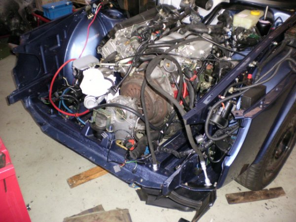

An meinem 87'er T16 ist mir aufgefallen, dass das Blech unter dem Ölkühler anders aussieht als bei anderen Schrägschnautzern.
Man erkennt, dass am Spoiler rumgesägt wurde, damit das Teil passt.
Warum ist das so? Ist das Blech noch vom Steili und lag damals bei der Produktion noch im Regal rum und wurde in der Übergangszeit, von Steili auf Schrägi und von alter auf neue Achse einfach passend gemacht und verbaut?
Nö, da war einer der Vorbesitzer kreativ.
Hab' ich in der Form noch nie gesehen. Weder beim Steili noch beim Schrägi...
Hmm....
Und was soll das? Habt ihr ne Idee was diese Bastelei bringen könnte? Würdet ihr es lassen oder rückrüsten?
Solange es funktioniert...
Es sei denn Du hast alle anderen Baustellen abgeschlossen.
Den Original-Ölkühler gibt es allerdings (z.Zt.) nicht mehr als Neuteil.
Heißt das, dass er keinen originalen Ölkühler hat und daher die Bastelei.
Nee, das Blech gehört da so nicht. Der Kühler könnte aber Serie sein.
Wäre mal interessant, zu sehen, wie das ganze etwas weiter hinten aussieht.
von hinten:
Da ist nur der Rahmen mit dem Kühler verbaut und das org. Luftleitblech fehlt offenbar komplett.
Danke für die Antworten.
Hat noch jemand ein Bild vom originalen Blech, zum Vergleich?
hier vielleicht...
Du mußt uns nicht gleich zeigen, dass Du offenbar über UMTS im Netz bist ... :smile:
Hier noch mal der Link 'mit ohne' vorgesetztem Komprimierungs-Proxy: http://autopixx.de/bilder/23858/nsu-tt-1300.jpg
  • 3 Monate später...
Rätsel scheint gelöst zu sein. Es handelt sich offenbar um ein Blech vom Steili. Ein in sich in Restaurierung befindender 84er T16s aus unserem Saabklub hat genau das gleiche.
