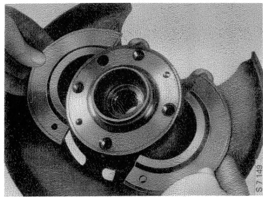

Radlagersatz kannst bei Flenner.de bestellen, kostet irgendwas um die 40€ meine ich. Die Arbeit ist keine Hexerei und kann jede Krauterbude. Bremsschlauch halt nicht abknicken und beim Zusammenbau neue Zentralmutter mit ~300Nm anziehen.

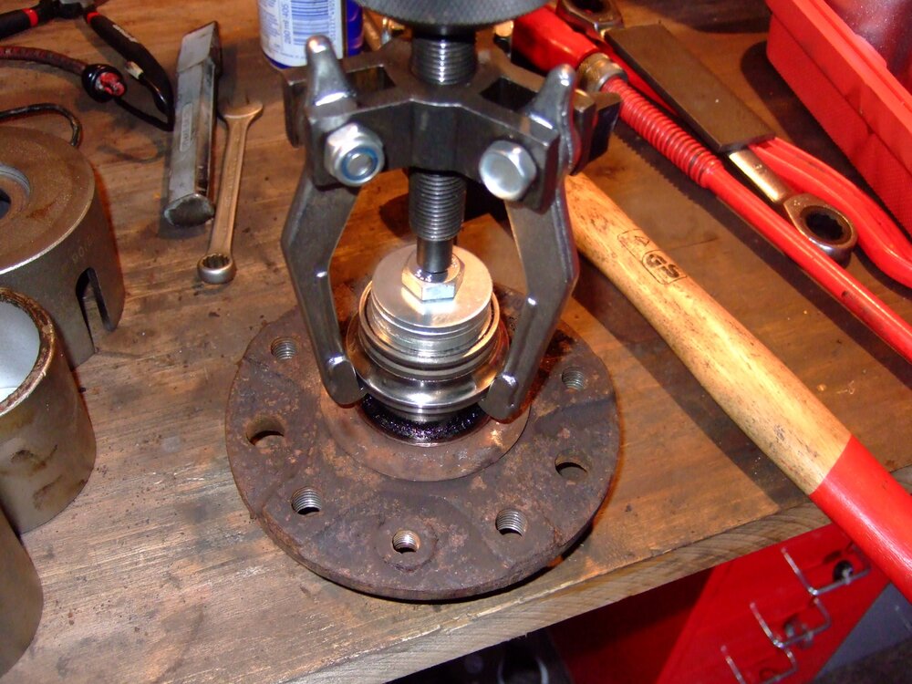

Raus bekommt man das Lager notfalls auch über Druck auf den Innenring. Und vor dem Einsetzen des neuen kann man sich den Aussenring des alten Lagers aussen rings herum leicht abschleifen und hat damit ein (fast!) perfektes Werkzeug.

Als ich meinen ausgebauten Achsträger zu einer Hinterhofbude brachte, hatte man passende Gegenstücke parat. Das Lager scheint jedenfalls nichts saabiges zu sein.

http://img.photobucket.com/albums/v164/obsi2000/Testalbum/Stempel-800.jpg

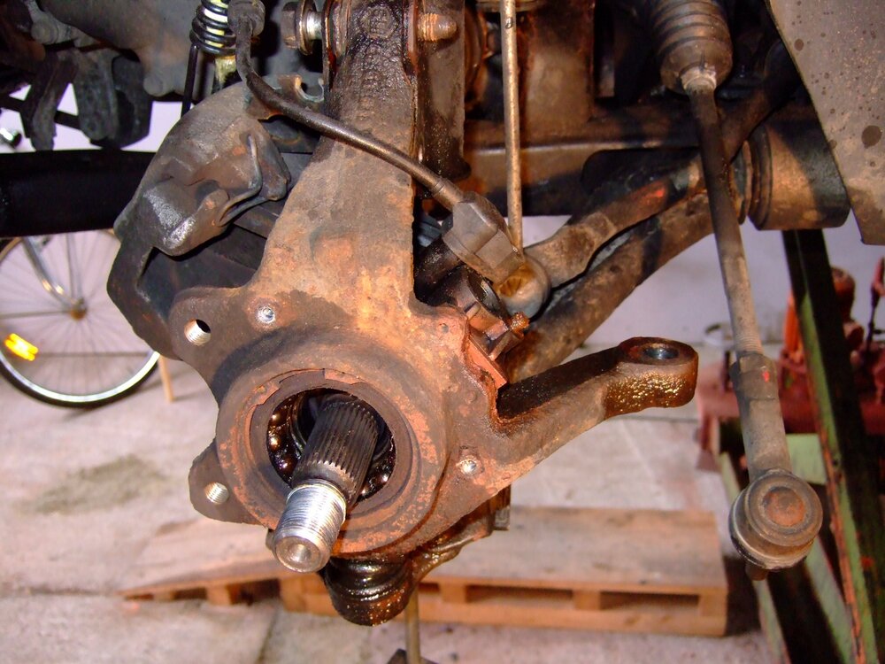

Kleiner Hinweis für die Dorfwerkstatt: Vorsicht beim ABS-Sensor im Achsschenkel. Falls der beim Ausbauen klemmt, bitte nicht mit Gewalt drangehen. Man kann den Stecker im Motorraum trennen und den Achsschenkel mitsamt Kabel ausbauen.

Ja, aber ist kein Ding. Traggelenke von Dreieckslenker lösen, Spurstange ab und dann die Antriebswelle rausdrücken, schon hast den Schenkel in der Hand. Dort Bremsscheibe runterschrauben und dann bist am Lager dran. Traggelenke lassen sich bei der Gelegenheit z.B. auch prima wechseln.
