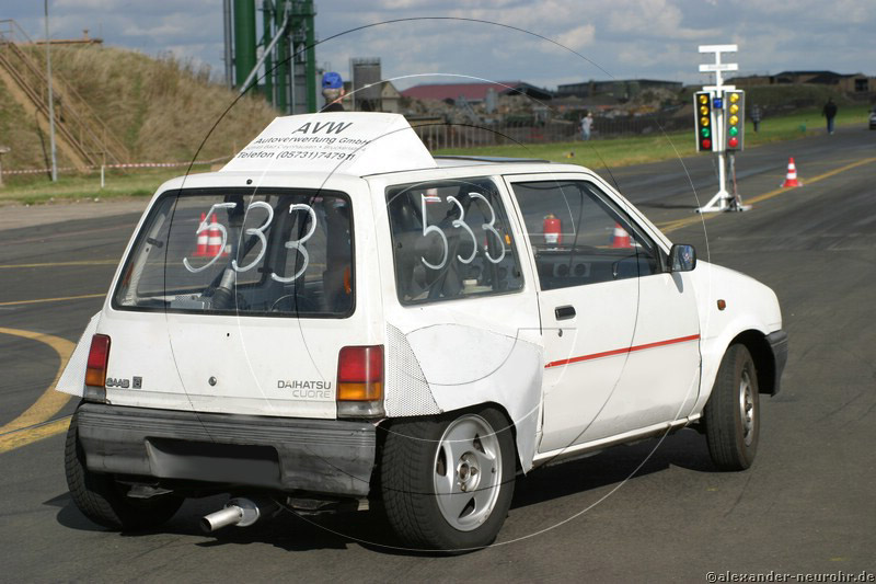

Ich denke das der kaum Frontantrieb haben wird
Fahr halt rückwärts, wenn du (inzwischen?) der Meinung bist, Heckantrieb sei vorteilhafter...
Gibt's übrigens schon:
ich meinte ab ca. 40 Sec hinte ein Diff. zu sehen!
Also in der Beschreibung zum Video steht doch auch RWD
