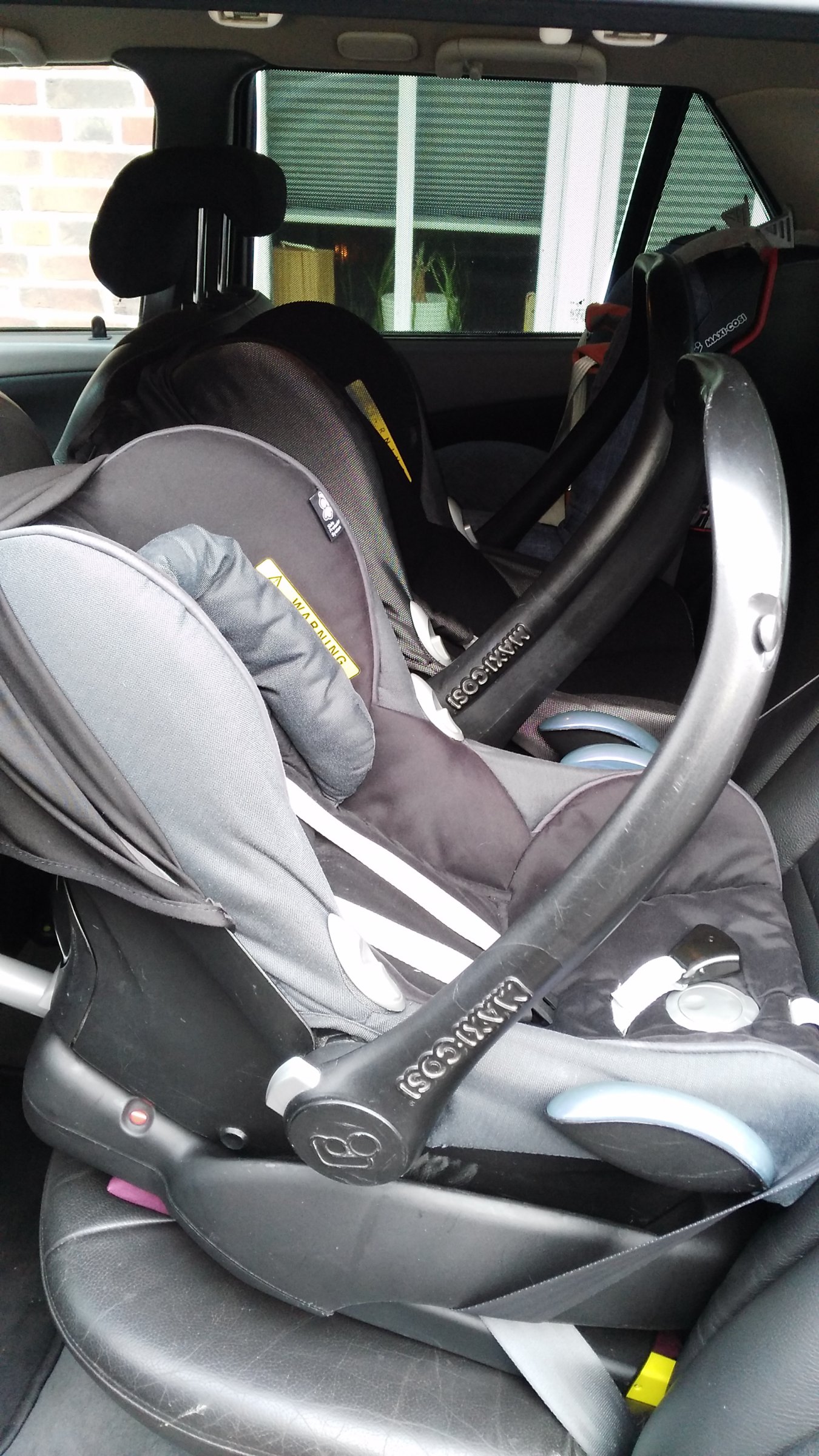

2C0D24F7-8EF0-4201-8641-29D35B86704D.thumb.jpeg.c17801899fb3448d89daaa6061632630.jpeg Aus gegeben Anlass hier ein Bild der Platzverhältnisse im 9-5 hinten mit 2 Maxi Cosis:
Na da ist doch noch gut für den dritten Platz. :top:
Könnte mir vorstellen, das täuscht etwas... :rolleyes:
Auf dem Foto sieht es aus als hätte man ausreichend Platz. Für Erwachsene ist es gerade so ok, für Kinder und Jugendliche passt es auf jeden Fall.
Für einen dritten Kindersitz wird es aber nicht reichen, und genau darum ging es doch ursprünglich... :rolleyes:
Doch geht, zumindest für die 0/1er Klassen
Geht ja enger zu als in Tokyo... :redface: :biggrin: aber recht so, die Kleinen müssen sich schon mal an die Zustände gewöhnen, die wir noch bekommen werden... :rolleyes:

Nein, dann müssten noch Hängematten unter dem Dachhimmel für weitere 3 Kinder über den Kindersitzen befestigt sein :biggrin:.
Wir sind aber schon die Ausnahme. Hier auf dem Land wird normalerweise spätestens beim 3. Kind eine rollende Turnhalle gekauft.
