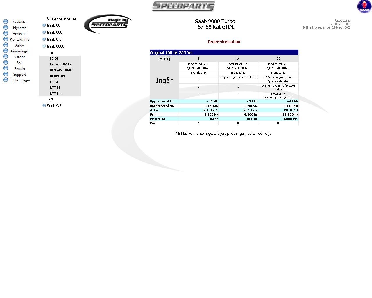

also:
ich hab was gefunden: bei speedparts.se :
+54ps!
kostet umgerechnet etwa 600 euro.
dabei ist:
Modifierad APC (hmm was kann ich darunter verstehen? wie baut man das ein?)
J/R Sportluftfilter (sollte klar sein)
Bränslechip (hmm wo wird der eingebaut-- kann man das selber ? ist das der tuningchip?)
3" Sportavgassystem halvsats (und was wäre das ?);)
confused....
wer ne einfachere idee hat: schreiben:) -- sonst wäre ich um tipps froh.. macht das auch ne saabgarage ? oder könnte das jemand ?
