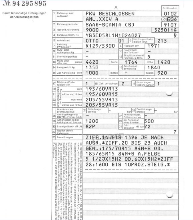

In den, seit Jahren bei mir im PC gespeicherten, Original-Saab/TüV-Unterlagen der Saabfreunde steht sinngemäß:
Bei * Eintrag nicht nötig, wenn in Papieren enthalten (Vermerk also Blödsinn, ist doch dann schon ein Eintrag)
ansonsten *** Sachverständiger und Eintrag erforderlich, wenn nicht schon in den Papieren vermerkt (trotz Zulässigkeit nach Saabtabelle mit passenden Felgen).
Ja, aber das ist doch alles aus Zeiten, in welchen alles was an das Auto geschraubt wurde, auch eingetragen sein mußte.
Ich denke mal, dass Udos Problem eigentlich nur mit den alten Papieren auftreten kann. Denn bei den neuen bleibt dem Prüfer nur a) ungeprüft durchwinken oder b) Datenbank abfragen, sofern nicht zufällig die einzig eingetragene Größe verbaut ist.

vielleicht hilft ja das weiter :
http://www.saab-cars.de/attachment.php?attachmentid=67910
Vielen herzlichen. Aber so einen Brief/Schein habe ich von meinem 2,3l auch mitgenommen. Hat aber keinen interessiert.
Gruß Udo

Aber ist das hier nicht, da die Hirsch-Felgen Zubehörfelgen waren?
Und 17 Zöller von Saab aus nicht vorgesehen waren?
Richtig: 17er können immer nur per Einzelabnahme an die 9000er und müssen daher dann auch eingetragen werden. Eintragungsfreie ABEs sind mir hierzu nicht bekannt.
