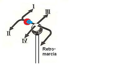

ich würde es mit den inbuss sein lassen, ist eine werkshilfeangabe, bei der vorrausgesetzt wird, das nichts ausgeschlagen od mehr spiel hat wie es bei einem neuwagen zu erwarten wäre.
mache dir (wenn du unsicher bist) an der schaltstange (motorraum) bei der klemmschelle eine farbmarkierung.
wenn kein zweiter mann zur stelle, schalthebel in fühlbaren neutral legen, also getriebeneutral.
dann die oben erwähnte schelle lösen, gut lösen, die schaltstange sollte sich im überwurf vom umlenkhebel frei bewegen.
nun bewegst du den schalthebel in der leerlaufgasse links/rechts um sicher zu stellen das die S-Stange frei ist.
der schalthebel sollte nun dort stehen bleiben wo du ihn los lässt.
wichtig nur links/rechts bewegen!!! sonst rutscht die stange aus dem überwurf.
nun solltest du den schalthebel (gefühlt) hier hinbewegen/stellen.................rot
dann im motorraum vorsichtig schelle leicht anziehen, jetzt wäre es gut wenn jemand wärenddessen den schalthebel festhält.
geht mit dem nötigen feingefühl auch allein, hilfreich ist eine kleine knarre 13nuss.
wieder ins auto, ohne laufenden motor, getretene kupplung, schalthebel ganz nach rechts anschlag, R-Sperre heben und versuchen den R-Gang einzulegen.
klappt? dann die anderen gänge bei getretener kupplung probieren.
fühlt sich gut an? der ganghebel findet alle gassen, dann motor starten u im stand bei getretener kuppl. probieren. fühlt sich immernoch gut an, dann motor aus
und R-Gang einlegen und ohne nachdrücken oder rütteln des schalthebel's den schlüssel abziehen.
Z-Schloß springt hoch klasse geschaft da keine vorspannung usw.

RW Gang geht nach der Einstellung nicht rein? Dann sollte der 5te aber auch nicht funktionieren.
Îch habe bei mir auch mehrmals feststellen müssen, das ich bei der Einstellung den Hebel nicht exakt in Position 4. Gang legen soll sondern wie majoja02 es beschreibt, ein kleines Stück weit vom 4ten nach links geschoben und dann die Schelle fest.
Und wie er weiter schreibt, wenn es nicht klappt, dann muss man einfach ein klein wenig experimentieren! Am besten die Schelle nach oben hin positioniert haben und mit Verlängerung von oben Arbeiten.
Es hilft wirklich wenn man etwas findet das "strammer" in den Löchern sitzt als ein wackeliger Inbusschlüssel
Wobei ich aber davon ausging, das eher der 5te Gang bei Falscheinstellung Probleme macht als der RW-Gang?? Weil der 5te ja den Anschlag hat und der RW Gang durch gezogenen Hebel "frei auffindbar" wird und eben der 5te bei falscher Einstellung zu früh an den Anschlag kommt. hm
Bearbeitet von REDxFROG
