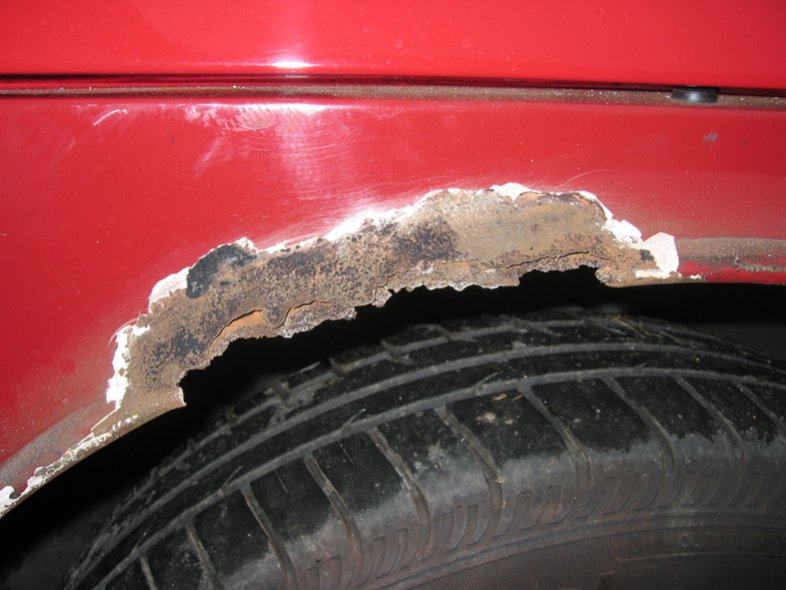

Rost
Sah bei mir zuerst nach einer kleinen Blase aus :-(
War es ja auch.:cool::rolleyes:
Ui, ohne Schweißen ging da wohl nichts mehr. Ich glaube aber fest daran, dass es bei mir nicht so schlimm ist. Die durchgehende (zusätzliche) Hohlraumversiegelung seit der Auslieferung bis heute hat sich, hoffe ich, bewährt.
