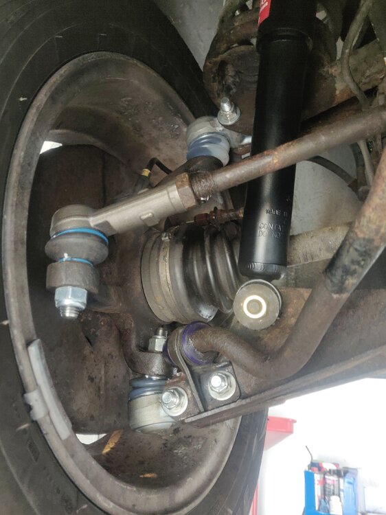

an meinem Saab hat sich am Freitag wieder bisschen was getan:
Bevor ich mal zu einem Speziallisten wegen meines Getriebes reisen möchte, habe ich am Freitag mit einem Freund auf der Bühne an der Vorderachse die Stoßdämpfer vorne (KYB), alle Traggelenke (FAG), Spurstangenköpfe (Lemförder) und die äußeren Lager vom Stabilisator (SuperPro PU) gewechselt. Hat bisschen gedauert, aber alles soweit gut geklappt. Das Lenkrad steht jetzt ein bisschen schief, nicht wirklich viel aber an den den Spurstangenköpfen hat sich die Fahrwerkseinstellung etwas verstellt.
Bevor ich jetzt eine Vermessung machen lasse:
Für die Hinterachse habe ich noch die Dämpfer für hinten liegen, die ich wahrscheinlich nächstes Wochenende angehe. Soll ich vorher noch die Lager auf dem Bild (9-12) gegen Polyurethanlager tauschen? Ich würde PU bei den Lagern bevorzugen, aber wenn normal besser sind gerne mal Eure Erfahrungen dazu:
Hielte ich für sinnvoll die Lager mit zu wechseln vor der Vermessung, da hinten an der Achse wahrscheinlich kam was zu korrigieren/einzustellen ist am 900er und er dann wahrscheinlich wieder etwas spurtreuer wird.
Die Lager des Lenkers, welche die Feder halten, wollte ich eigentlich erstmal nicht tauschen.
Passt die Vorgehensweise oder wie seht Ihr das? Ich wollte halt nur einmal zum Vermessen fahren und es direkt ordentlich haben.
