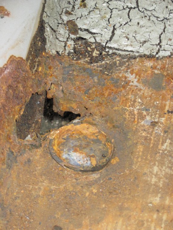

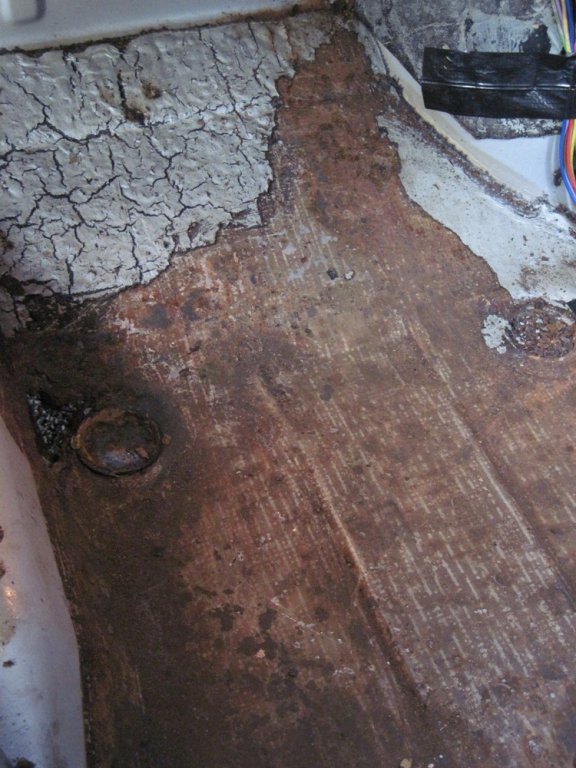

Ich ärgere mich jedes Mal beim Schrauben am Winter-CC meiner Schwester:
Einer der (amerikanischen) Vorbesitzer hatte es sehr gut gemeint und die Unterbodenpampe gleich kiloweise
aufgetragen.
Hier mal ein Bildchen, auf dem man ganz gut sehen kann was die tolle Pampe so alles verdecken kann...
Von dem Schaden war absolut nichts von außen zu sehen.... erst als ich mit dem Schraubendreher mal ein bisschen was von der Pampe abgekratzt hatte, ließ sich das "Blech" schön Schichtweise abblättern.....

Mit dem Wagenheber wäre da wohl nicht mehr soviel mit anheben-oder!?
Wie dick war gleich noch mal das Blech im Bereich des Beifahrer-Fußraums ?
Und wo kommt das viele Wasser her ?!?
Edit: Schlage Titeländerung vor: ROSThäuser behandeln
So heftig wie auf dem Photo sah es live ja gar nicht aus :biggrin:
Man sieht immer nur die Spitze des Eisbergs :eek: :mad: :frown:

Die Blechdicke weiß keiner ?
Ich kann am WE nachmessen, schätze aber 1,2 mm
