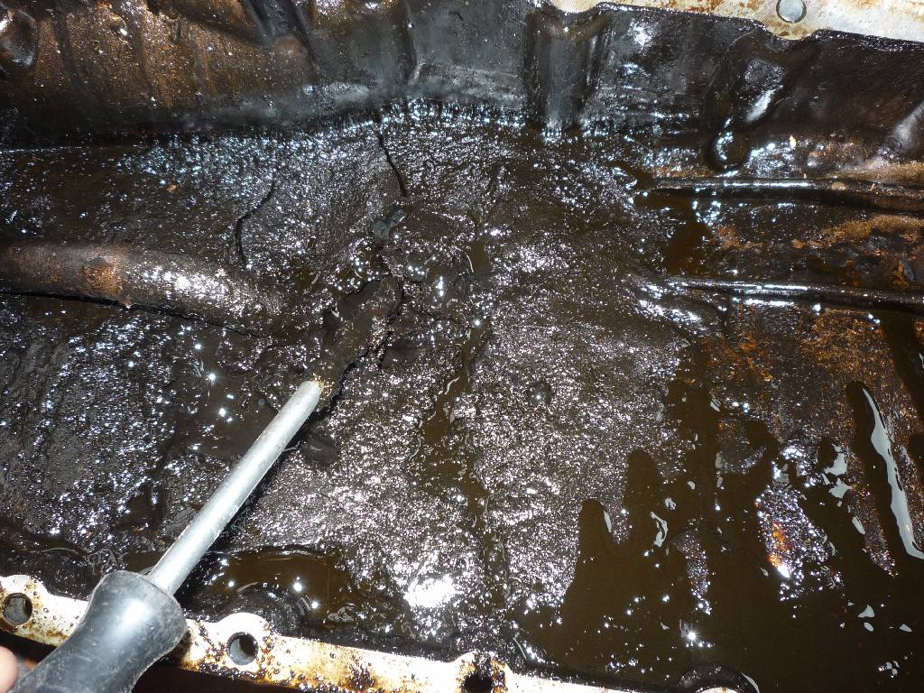

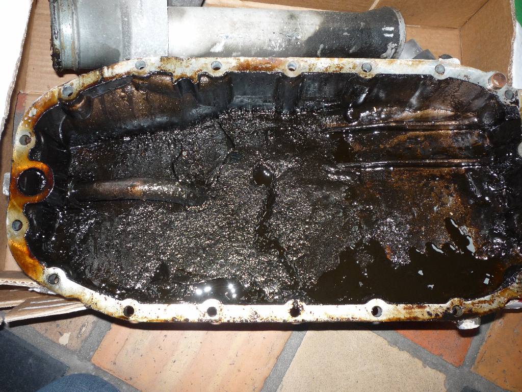

Hier mal ein Bild von einem schlecht gewarteten 9000er.
Der hat von dem, was ich schätze mind. 100 tkm keinen Ölwechsel bekommen.
Der Wagen ist dann auf der Autobahn liegen geblieben. Gestern habe ich den mal zerlegt. Der Zk sah aus, als hätte man ihn mit Unterbodenschutz eingepinselt. Auf das Abnehmen des Steuergehäuses habe ich verzichtet.
Hier 2 Bilder, die den Zustand der Ölwanne zeigen.
Motor und Zk sind Kernschrott....

Das Erstaunliche ist, dass ich mal einen B202 hatte, der genau in gleichem Zustand war. Nach 5 Ölspülungen ist der noch 5 Jahre ohne Probleme gefahren und mußte dann wg. Karossereiproblemen entsorgt werden. Der ZK sah aber genauso aus, liefe aber Problemlos...

War das (vermutlich) ein pre-94er, der in der Ölwanne schon ohne die Zusatzheizung durch vorgeschobenen Kat das Öl so schön zusammengekocht hat ? Mit einem solchen Kat nach 94 sollte das noch viel schneller als nach 100000km gehen.
Das war ein 94 er B204 mit Kat hinten, nicht unter der Ölwanne.
Da muß man sich schon Mühe geben, das Öl in so einen Zustand zu bekommen. Der letzte Zettel, der im Motorraum zu finden war, war über 100 tkm alt. Aber es war immerhin gutes 0 W40 :biggrin:

So sah die Ölwanne in meinem 9000 auch aus, als ich ihn gekauft habe.
Ist dem Vorbesitzer auch auf der AB gestorben mit einem Loch im Motor..
Der ist also nicht nochmal angesprungen.
Also Pflege ist wirklich das Wichtigste. Wobei die Problematik der feineren Siebe da auch zur Empfindlichkeit beiträgt.

wer sich nicht sicher ist, kann ja erstmal die billige Methode anwenden: Öl in einen weißen Behälter ablassen und nach schwarzen Partikeln schauen und mit Endoskop in die Ölwanne.

Wenn Dein Ö steifer ist als Götterspeise, dann hilft auch kein grobmaschigeres Sieb. Bei diesen Exemplaren hat das Sieb in keinster Weise die Schuld...
