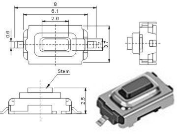

März 3, 201213 j Die Taster gibt es auch in der Bucht: http://www.ebay.de/itm/320626944895?ssPageName=STRK:MEWAX:IT&_trksid=p3984.m1423.l2649 von dem Anbieter (falls der Artikel-Link mal nicht mehr gültig ist) http://stores.ebay.de/smd-xxls-Bauteilewelt [ATTACH]61268.vB[/ATTACH] Passen einwandfrei. Man kann auch bzgl. kleinerer Mengen mit ihm Kontakt aufnehmen... Als SMD-Zweibeiner noch halbwegs mit normalem Geschick und Werkzeug aus- und einlötbar.
März 4, 201213 j Mitglied noch halbwegs mit normalem Geschick und Werkzeug aus- und einlötbar.Das kann ich nur bestätigen, solange man nicht mit einem Lötkolben für Dachklempnerei daran geht, ist das kein Problem... ;-)
