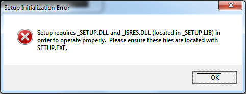

Was mache ich falsch.
bekomme immer follgende Fehlermeldung.

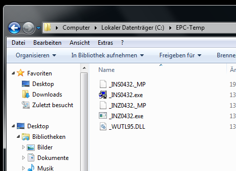

Und '-x' zeigt wo hin`? Und dort ist auch alles drin, was drin sein soll?
Zeigt auf das entpackte zip welches ich auf C abgelegt habe.

hier der Pfad, wo ich die TEMP hin gelegt habe

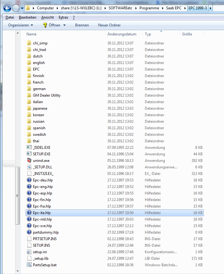

und hier der Ordner mit dem Programm
