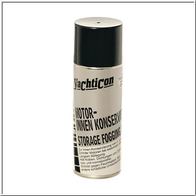

Ich glaube, dem Motor würde es weitaus mehr bringen (im Vergleich zu altem/neuem Öl), wenn man einen Innenkonservierer nutzt.
Im Bootsbereich ist das absolute Pflicht ...
Wenn der Wagen abgestellt wurde, Zündkassette runter, Zündkerzen raus und dann in alle Brennräume Innenkonservierer einsprühen. Dann für zwei Sekunden den Motor drehen lassen, danach noch einmal kürz in jeden Zylinder Konservierer einsprühen.
Zündkerzen wieder rein, Kassette drauf.
[ATTACH]53421.vB[/ATTACH]
Kostet von LM ca. 7,50 EUR/300ml und lang für zig Anwendungen ...
