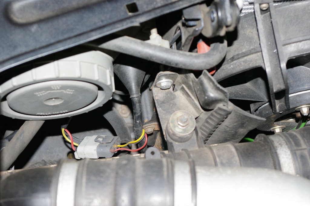

Hier ist mal ein Bild. Die beiden Befestigungsschrauben sieht man ja ganz gut. Das Brett kann man ja meistens auch an der dünnsten Stelle bohren. Macht ja auch meistens keinen großen Unterschied...
[ATTACH]54730.vB[/ATTACH]
Super, danke für Bild und Info...
dann werd ich mal schauen was ich mache.
