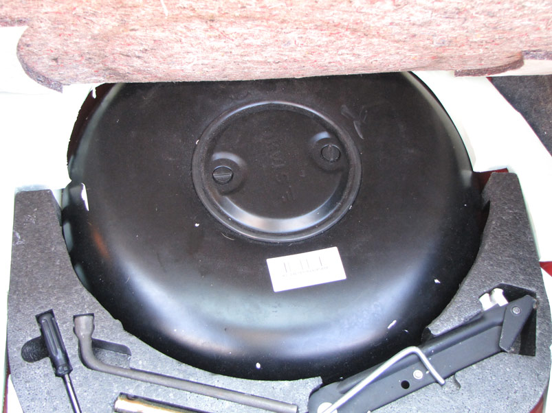

Umbau durch Autogasumbau-Bremen. Verbaute Anlage: KME Diego, Radmuldentank 54 l brutto. Umbauzeit 1 Tag, in der Zeischenzeit gratis Leihwagen. TÜV-Abnahme incl. Preis: 1300 Euro. Nächste Woche wird die Anlage in die Papiere eingetragen.

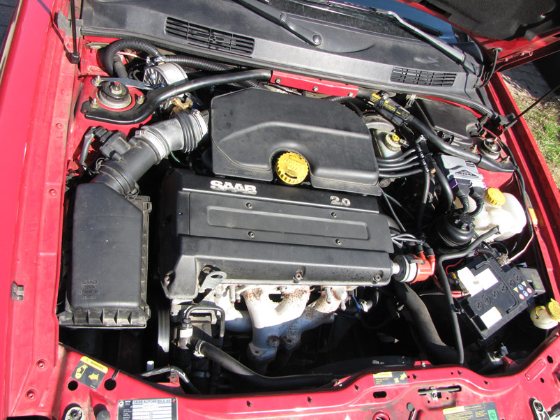

Die Jungs haben saubere Arbeit geleistet. Alle Leitungen sauber verlegt, Tankstutzen unter der Tankklappe (war sehr eng) und die Injektoren nicht auf die Zündkerzenabdichtung montiert (wie ich schon einmal gesehen habe).

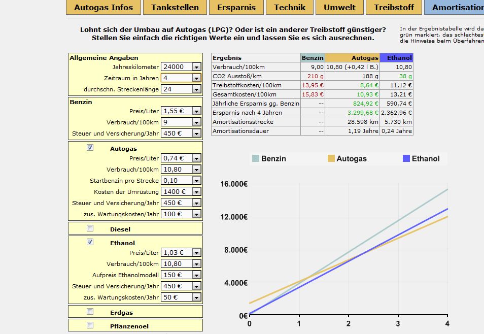

Bei 50-60tkm müsste die umrüstung 2450 - 2900 EUR kosten. Tut sie aber glücklicherweise nicht. Bei einem Umrüstpreis von 1400 EUR und einem Benzinverbrauch von 9 ltr/100 km kommt man bei 20% mehrverbrauch und den heutigen Treibstoffkosten schon nach 28600 km in die rentable zone.
Ich hab mir meine Daten mal durchgerechnet und sehe, dass ich bei einem Gasumbau schon nach 1,19 Jahren spare, aber E85 zu fahren wird über 2 Jahre, also bei meinem Fahrprofil um die 50.000 km günstiger sein als Autogas. Günstiger als Benzin sowieso.

So siehts aus. Gut finde ich die Lösung mit den Magics und vor allem, dass kein Rail auf die Zündkerzenabdeckung geschlossert wurde. Den Zank habe ich etwas größer gewählt, da die Mule ziemlich flach ist. steht jetzt ca. 2,5 cm höher raus. Damit der Hund nicht auf einem Hügel sitzt, hab ich drumherum Styrodor ausgelegt und die Einlage für das Werkzeug angepasst.
