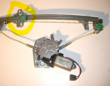

das Teil:
Ich meine, dass ich das schonmal erfolgreich einzeln bestellt und getauscht habe. War hinten rechts aber sollte dann auch vorne gehen. Kostet damals unter 15€, war aber eine kleine Aktion die Ersatzteilnummer im EPC zu finden.
Article : Halter
PartNo : 4695318
Usage : LH
Order Quantity : 1

Ich meine das grüne Plastikteil, das du oben beim Foto gelb markiert hast. Das soll ja gerne brechen. Vorne Fahrerseitig ist mir schon ein Stück weggebrochen. Fensterheber funktioniert aber noch ganz normal.
Article : Halter
PartNo : 4695318
Usage : LH
Order Quantity : 1
Ist die Bezeichnung dafür nicht Halter?

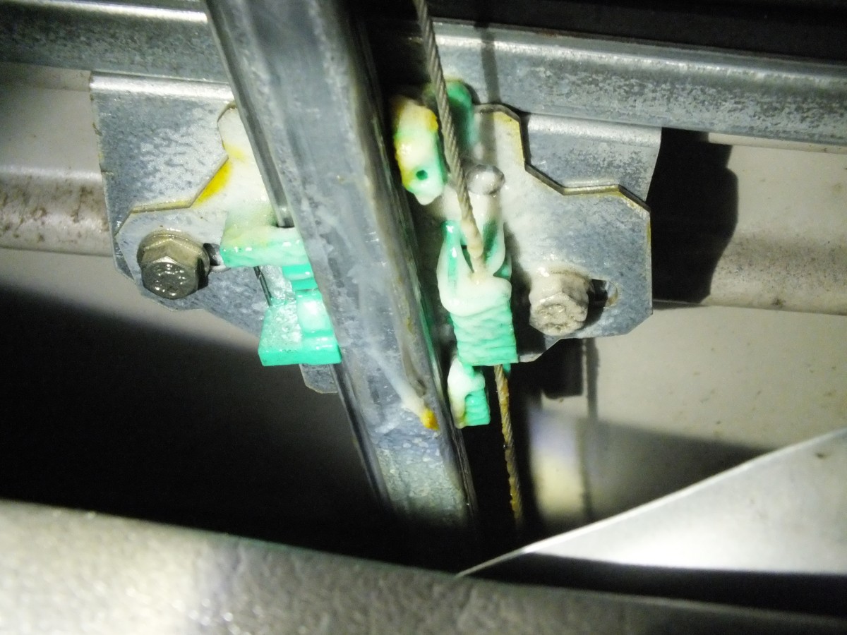

Hier ein Blick auf des "grüne" Teil FS vorn.
Sieht von Euch jemand, daß etwas gebrochen ist ?
Ich habe Gleitspray drauf gemacht, aber immer noch so 10cm vor "Oben" kippt die Scheibe.
Guten Start in die Woche :ciao:
Soweit ich mich erinnere ist die Problemstelle eine ganz unten liegende (Niet-)Verbindung .
Bearbeitet von klaus
Werde ich diese Nietverbindung mal suchen.
