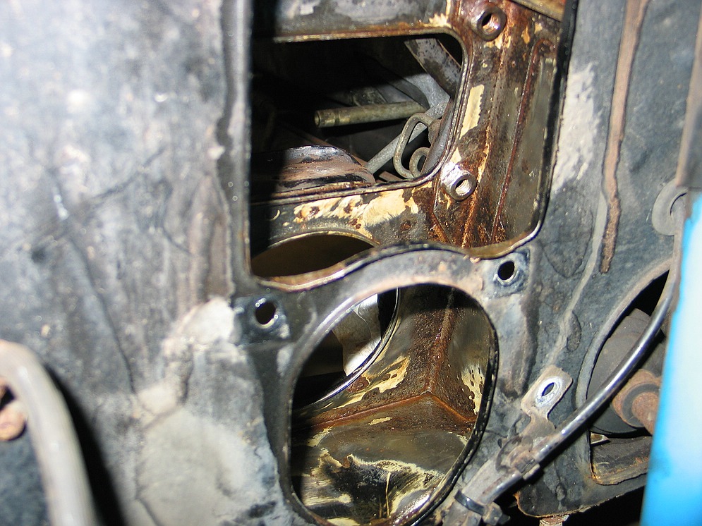

beim anziehen der befestigungsschrauben (mit drehmomentschlüssel) eines oberen querlenkers, musste ich leider feststellen, dass 2 befestigungsgewinde (in der karosserie) durchdrehen.
gewinde im a....
jetzt weiß ich nicht so recht, was ich machen soll.
die gewinde sind ja an der karosserie angeschweißt und so gut wie nicht zugänglich.

Auch gut. Ich habe gerade nochmal hochgehoben und geschaut, bei ausgebautem Querlenker kommt man von der Radhausseite perfekt dran. So geht das.

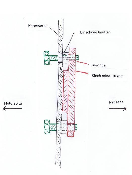

gute idee,
oder so[ATTACH=CONFIG]70386[/ATTACH]http://www.saab-cars.de/images/misc/pencil.png
[ATTACH=CONFIG]70385[/ATTACH]

Ich finde die Idee mit dem Flachmaterial am besten, am besten/mindestens ne 10er Stärke, großzügig geschnitten um die Kräfte gut zu verteilen.
Die Einschweissmuttern würde ich entfernen um möglichst eben auf das alte Blech zu kommen.

Im Falle der hinterlegten "Flachmaterial-Lösung" - Bitte nicht den nächstbesten "Rohling" aus der Restekiste ziehen. Dies könnte im schlimmsten Falle ein simpler Baustahl oder ähnliches Büchsenblech sein, das geht dann beim Anziehen in den Gewindegängen und später unter Last ziemlich übel aus. Achtet also ein wenig darauf, daß der verwendete Stahl für solche Basteleien ein wenig der Festigkeitsklasse der ehemaligen Einschweissmutter entspricht. Notfalls diese nach Entfernen anfeilen, um ein Gefühl dafür zu bekommen, was das für ein Stahl war.

1. defekte einschweißmutter raus und neue rein.
2. stahlplatte 2 gewinde rein bzw. schweißmutter drauf.[ATTACH]53717.vB[/ATTACH]
bei 1 müsste ich beim karosseriebauer alles demontieren und mit hänger anliefern lassen.
bei 2 kann ich mir einen beseren kraftschluss vorstellen und man kann die teile fertigen lassen und zuhause einbauen.
