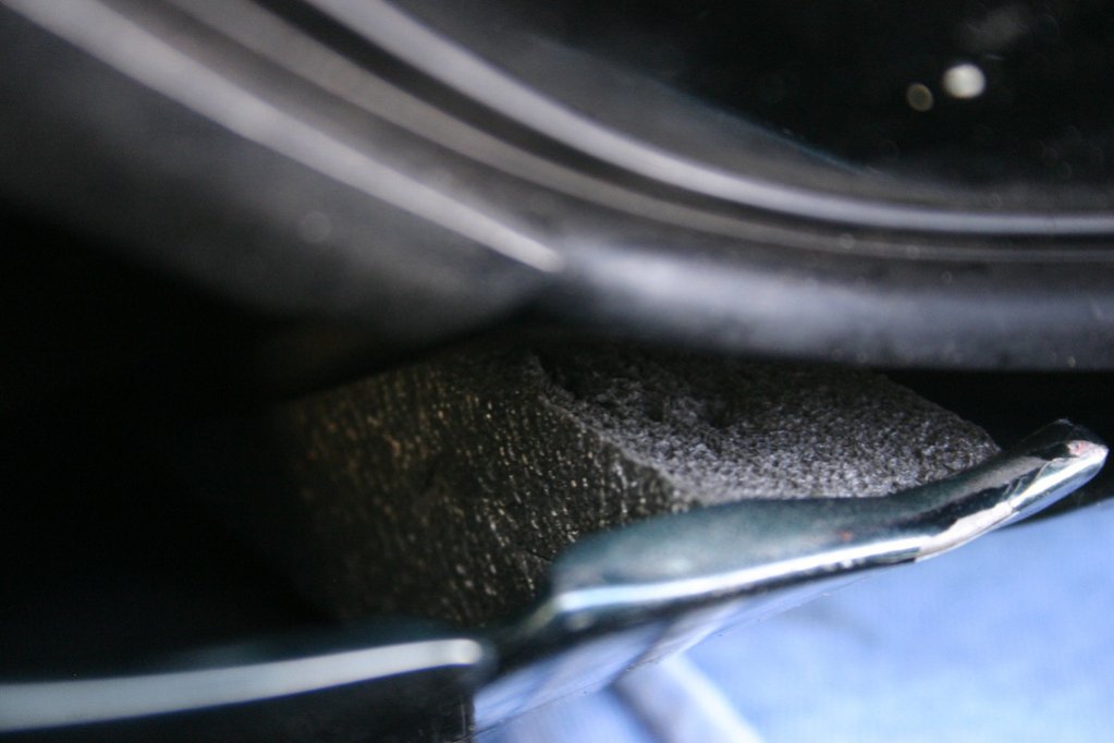

Heute alles abgeholt, Nr. 16 gibbet. ist aus dem "Schaum" wie die Kotflügelfüllstücke, trapezförmig. Nur wohin damit. Konnte nur einen sinnigen Platz finden, da nix geklebt.

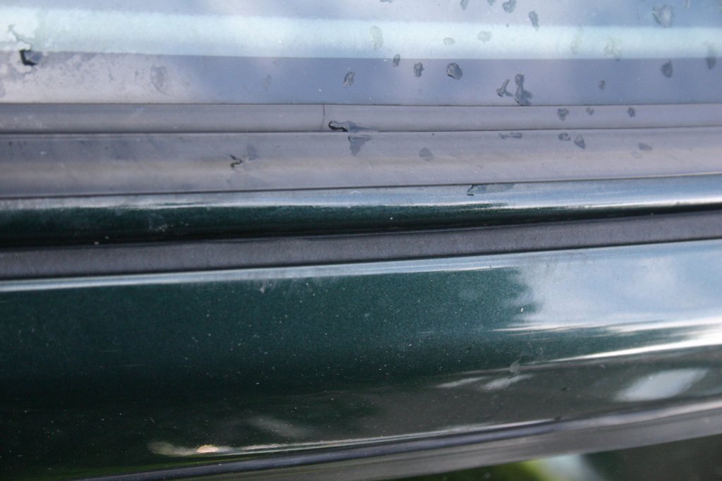

Es werden Bilder folgen und ich scheine Recht zu behalten auch wenn anders gelöst,( kann nur noch leiser werden), die georderte Dichtung ist im Bereich der A-Säule völlig anders geformt. Die Mittellippe ist L-förmig und füllt zwischen A-Säule und WSS-Rahmen völlig aus.
Bei geschlossener Türe sieht man nur ein leicht erhobenes "Keder". Ausserdem geht sie etwas weiter nach vorn hinter den Kotflügel.
Ich bin überzeugt morgen ein anderes Auto auf der BAB zu bewegen, alles sieht soooooooooooooooooooooo schlüssig aus.
Und wirklich: Die Dichtungen sind im Querschnitt völlig verschieden, werden die gemachten Pics zeigen, gemacht sind sie schon.
Viel Erfolg! Auf die Bilder bin ich gespannt.

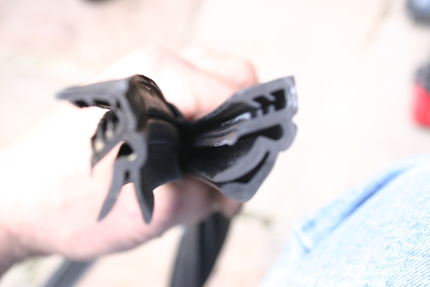

Und weil einige schon bestimmt mit Spannung warten. rechts die Neue.
Man beachte auch: Kunststoffeinlage statt Federstahl[ATTACH]56759.vB[/ATTACH]
Gruß aus dem Pott
PS: Die Wurst Finger sind meine Irgendeiner mußte ja halten, sorry

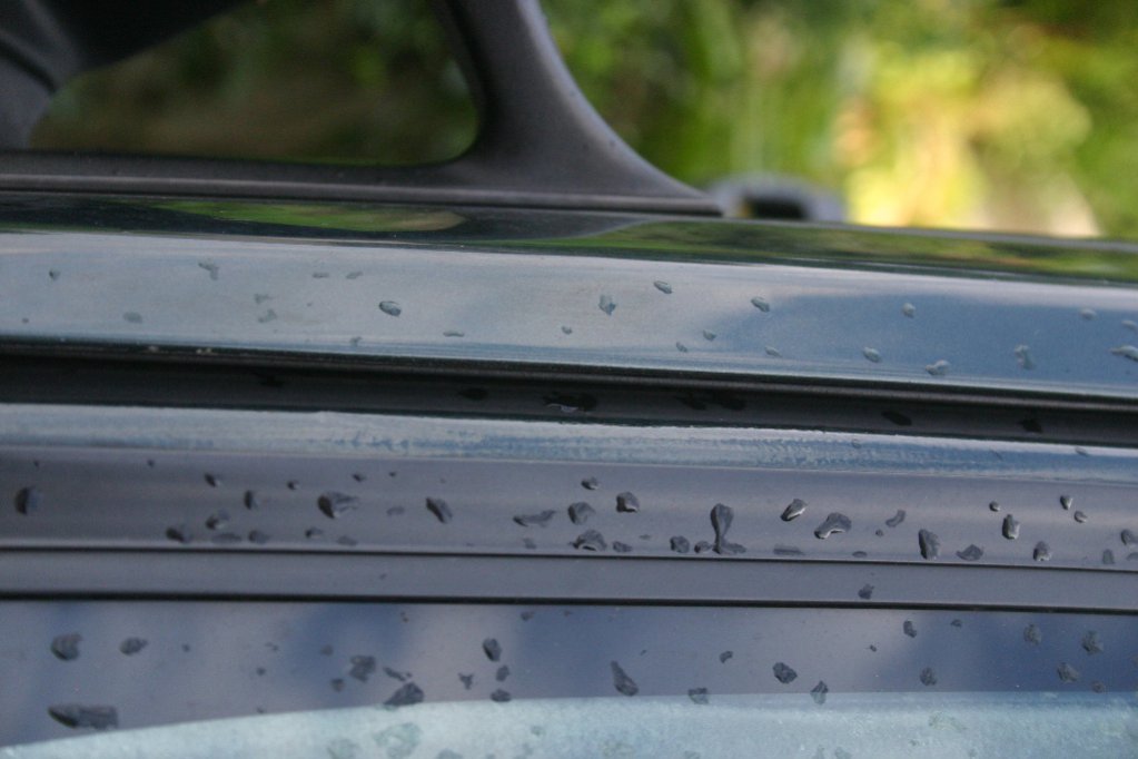

[ATTACH]56763.vB[/ATTACH][ATTACH]56762.vB[/ATTACH][ATTACH]56761.vB[/ATTACH][ATTACH]56760.vB[/ATTACH]Und weiter, macht Euch selbst Gedanken was Was ist:-)
Tip, die Ilse war links und da habe ich angefangen einzubauen

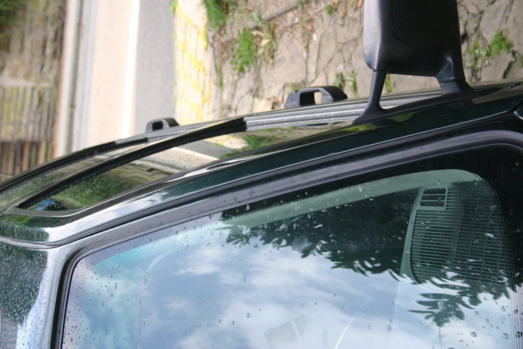

Besonders im Bereich des Dachs und der A-Säule sieht es überzeugend anders aus.
Wenn jetzt nicht durch den Fahrtwind der obere Teil der Tür abgehoben wird, dürftest Du gewonnen haben.

Beim "Schaumstoffklotz" erkenne ich den Einbauort selbst nicht, fällt mir grad auf
