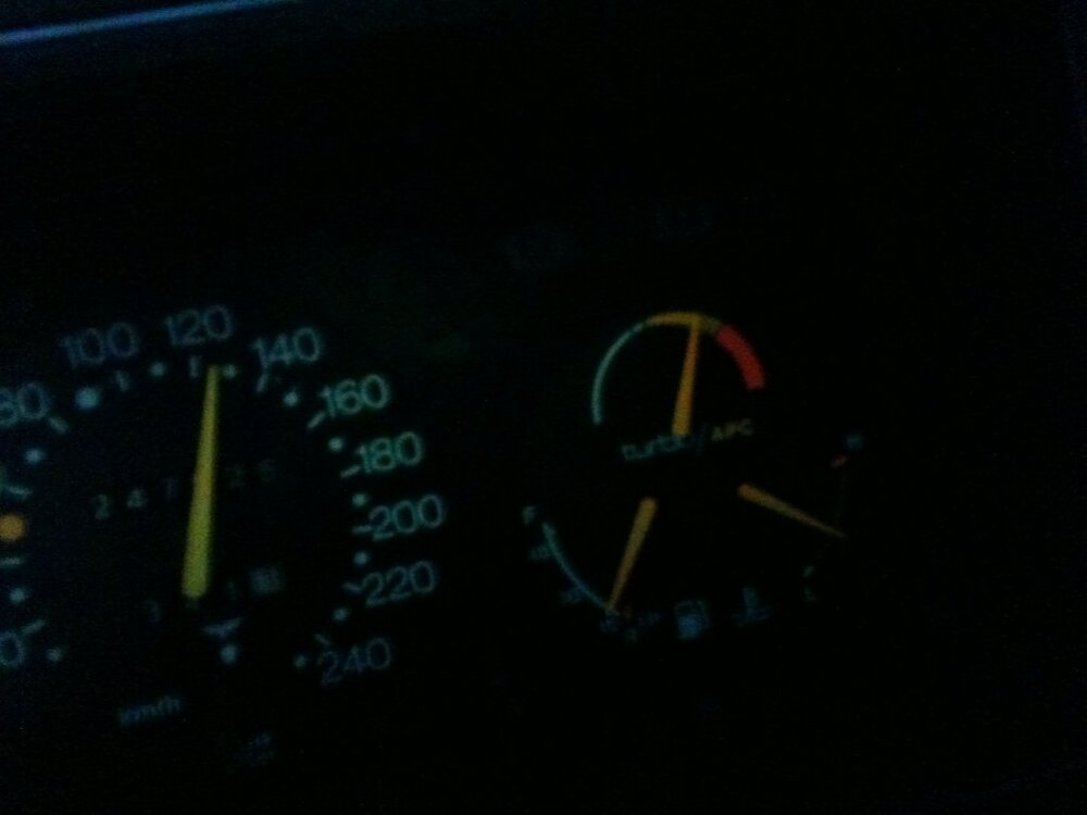

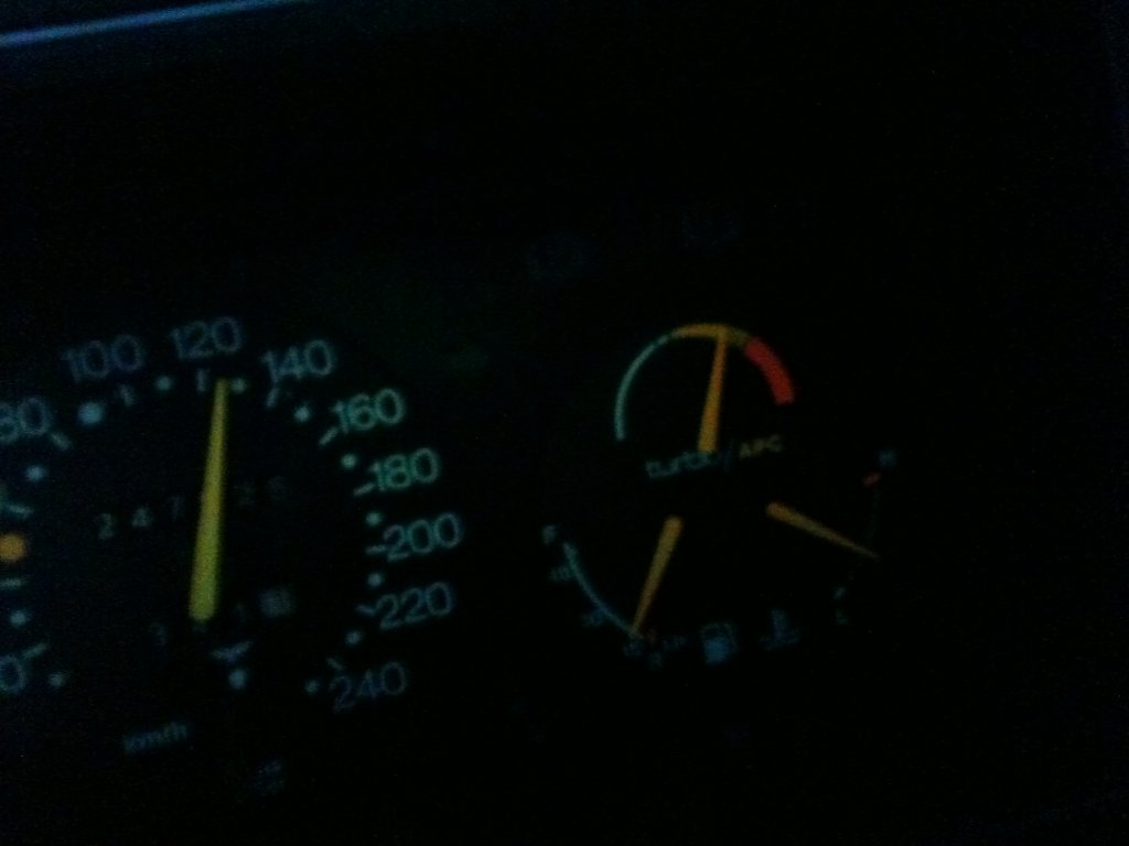

Mir ist jetzt aufgefallen, dass die Turbo/APC anzeige nie an die Grenze Gelb/Rot geht sondern immer nur auf ca. 2/3 Gelb. Habe davon ein Foto mit miserabler Iphone Qualität angehängt, man sollte es aber erkennen können, der Wagen hat eine VDO Ladedruckanzeige verbaut die bei Volllast konstant bei max. 0,5bar bleibt, zumindest bis 5000RPM, höher habe ich den Wagen nie gedreht.
Muss das APC neu eingestellt werden? Woran kann das liegen? Es wurde Super Plus getankt.
>>> klingt nach grundladedruck

Also GLD einstellen ist immer gut! Die Grundlage für jede weitere LD-Einstellung. Allerdings sollte der Ladedruck nicht unbedingt im Fokus am Anfang stehen. Wenn der Wagen, wie du geschrieben hast, lange Standzeiten hinter sich hat, dann ist es wahrscheinlich, dass die K-Jet das übel genommen hat. Gerade der Mengenteiler mag keine langen Ruhepausen.

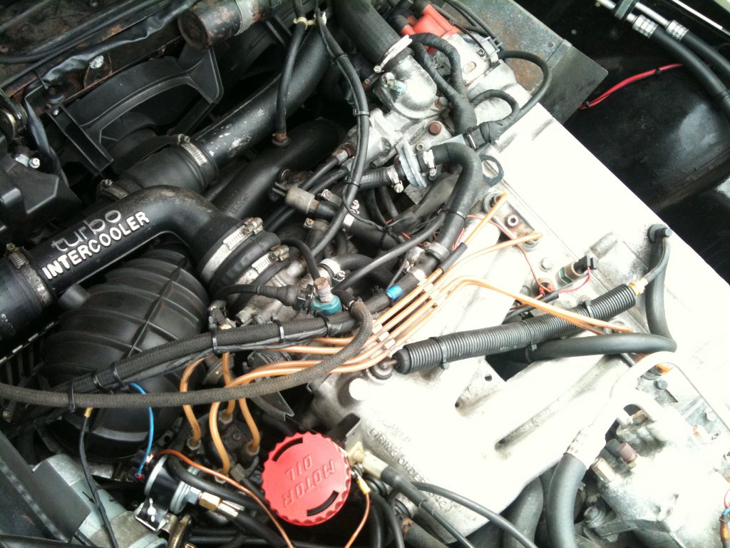

Hat der späte B201 noch die KGE, die in den LuFi-Kasten geht? Dann ist da meistens eine Menge Siff drin.
[ATTACH]53903.vB[/ATTACH]
jetzt hats mir beim foto hochladen den text gelöscht, zum glück vorher in die zwischenablage kopiert:
Ich schlage vor, dass du das Ventilspiel überprüfst und alle Flüssigkeiten und Filter mal tauschst.
flüssigkeiten und filter wurden bereits getauscht, 0w40 mobil1 ist jetzt drin, das gleiche was mein 9-3 auch bekommt. bloß bremsflüssigkeit wurde belassen weil für absolut in ordnung befunden.
keine ahnung wegen der KGE, aber schau mal ->

[ATTACH]53904.vB[/ATTACH] Gerd
0W40 halte ich beim 900 Turbo für etwas zu flüssig, hatte mit gutem 10W40 nie Probleme. Beobachte mal bitte oft genug den Ölstand, ob der Motor das auch wirklich behält. Würd fast tippen, dass ein B201er dickeres Öl verlangt, trotz Turbo...
