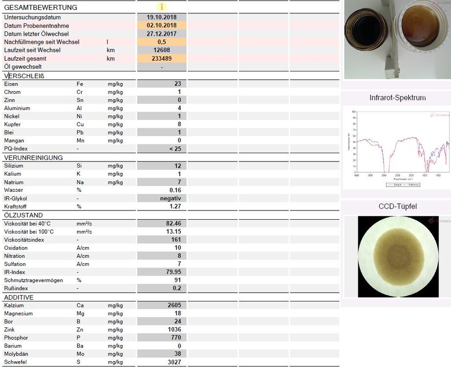

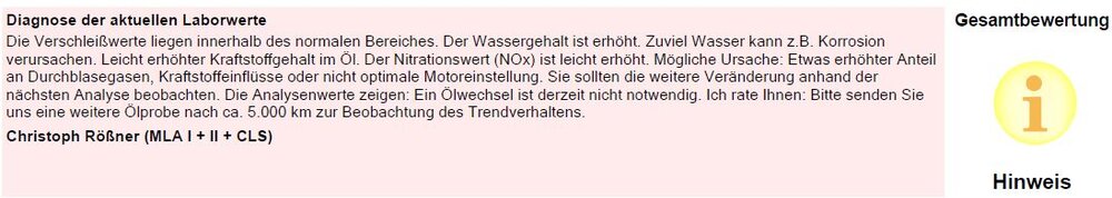

Und die dazugehörige Analyse:
Gedanken und Erläuterung wie gewohnt auf dem Blog:
https://turboseize.wordpress.com/2019/02/13/motoroelanalyse-shell-hx7-5w-40-im-saab-b258-opel-c25xe-12608km/
