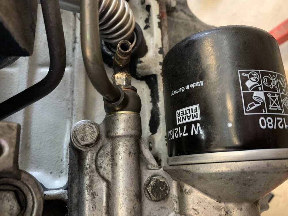

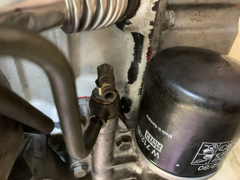

ich habe eine Hohlschraube durchgebohrt und ein 90Grad Adapter mit kleiner Schnellverschlusskupplung aufgelötet:

Da hast du dir ja viel Arbeit gemacht - aber das passt natürlich mit dem Ölrücklauf des Turbos besser!
Bin auf deine Werte gespannt...
Naja...... alles in allem 30 Minuten...... die Anregungen kam letztlich von Dir...... ich hatte so einen Winkel zufällig in einem Werkzeugsatz dabei.......
...... und ich bin auch gespannt auf die Werte..... in 2 Wochen ist es soweit hoffe ich

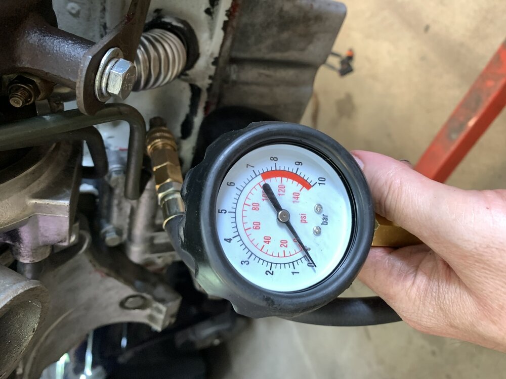

ja, schon klar. die frage war nur, ob es eine drossel *vor* dem turbo gibt, ob es also einen einfluss hat, ob man dort eine hohlschraube mit 2 oder 4 löchern einsetzt.
Ich kann mir nicht vorstellen warum das einen Einfluß haben sollte…… man kann de Öldruck auch an der Druck-Schalterposition messen……wenn man sich da unsicher ist, nach den beide Hohlschrauben und derenn Einfluß… ich finde den Meßort zwar praktisch (und auch im Fall Turbomotor auch einigermaßen logisch, aber eigentlich will ich ja den Druck an den KW Lagern wissen…. schließlich ist deren Instandsetzung sehr aufwendig.
Der Sollwert laut WIS wird ja genau dort gemessen, am Öldruckschalter. Das sollte als Referenz, zumal vom Konstrukteur ausgegeben, doch genügen. Alles weitere hat doch schon fast einen esoterischen, phylosophischen Charakter.
das ist n.m.E. nicht bei allen Modellen gleich…… 9-5 /235R wird laut WIS am Ölfilteradapter Abgang zum Turbo gemessen…… es geht ja [mention=800]patapaya[/mention] darum zu prüfen, ob an der besagten Stelle, aus welchen Gründen auch immer, weniger Öldruck vorhanden ist, als am Hsuptkanal im Block….. dann müsste er sich um seine neu gelagerte KW keine Sorgen machen.
Ich hatte ja im stillen gehofft, dass ich hier einen höheren öldruck messen mürde als hinten am hauptgang... :redface:
