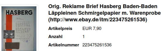

Habe ich geläppt und wieder zusammengebaut; wenn es so nochmal 10 Jahre und 100tkm hält bin ich zufrieden..
was ist läppen?
