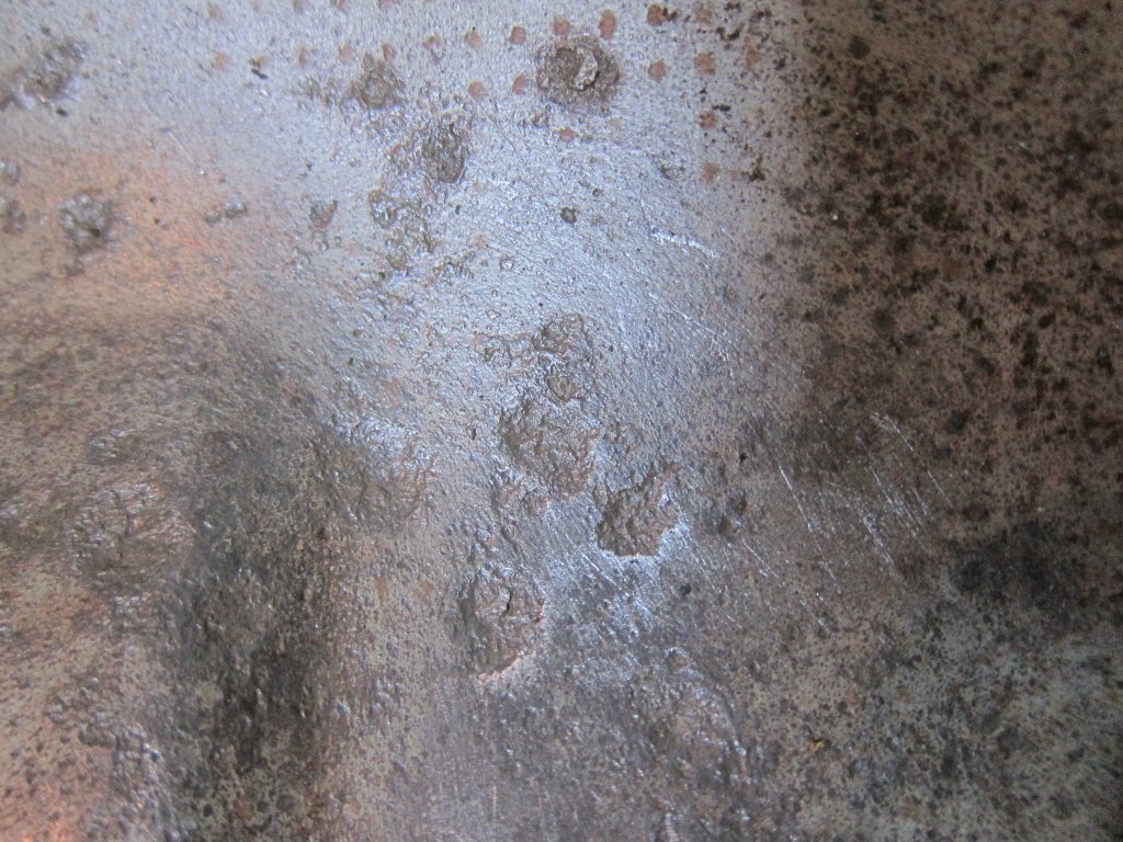

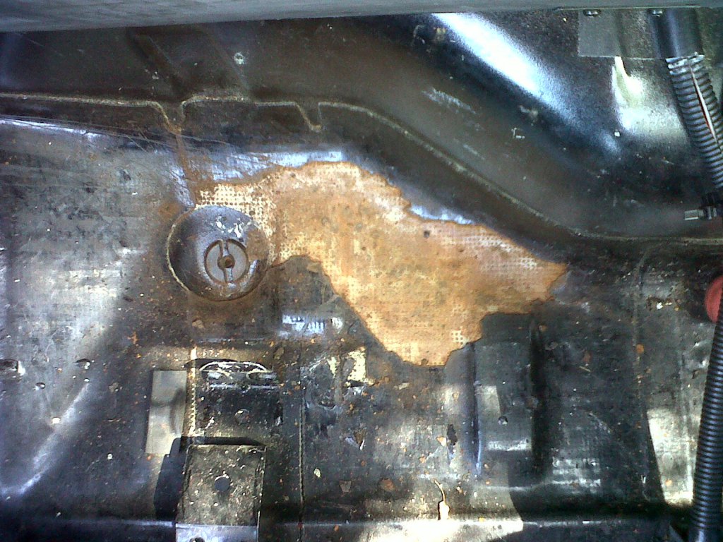

Heute habe ich mit dem Schraubenzieher im Fach unter dem Kofferraumboden gestochert. Die Gummibeschichtung oder Dämmmatte war teilweise beschädigt und konnte einfach abgezogen werden. Darunter zeigte sich Oberflächenrost. Die Stelle auf dem Bild habe ich freigekratzt und mit der Drahtbürste behandelt, dann hatte ich keine Lust mehr.
Wie kann ich nach der Rostbehandlung die Beschichtung neu aufbauen und wozu dient diese überhaupt - Geräuschdämmung? Wie ist also vorzugehen?

hallo jan. das gleiche hab ich bei mir auch gestern festgestellt. nur sieht das bei dir noch ganz gut aus. es handelt sich bei der schicht um eine dämmmatte. schau dir ganz besonders genau die blechüberlappung an. da wandert gerne der rost drunter, so wie auch bei mir. genauso kritisch sind die blechbügel für reserverad und dieser andere, wo ich nicht weiß wofür der ist.
wenn du die entsprechenden stellen freigelegt hast würd ich die mit rostumwandler und rostschutz behandeln. dämmmatten bekommst du im autozubehörhandel.http://tapatalk.com/mu/55b50be5-88d8-0c26.jpg

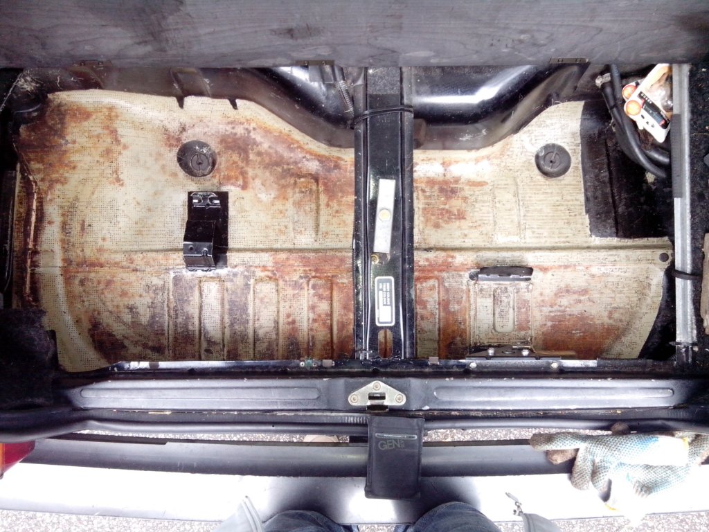

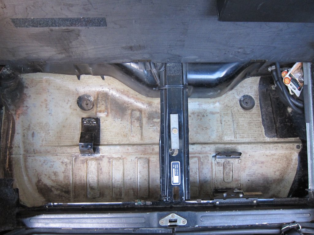

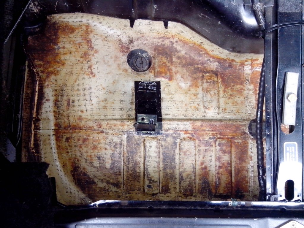

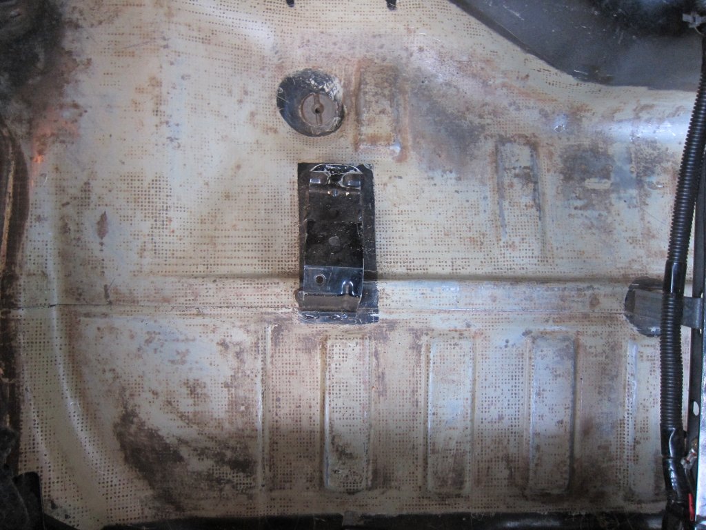

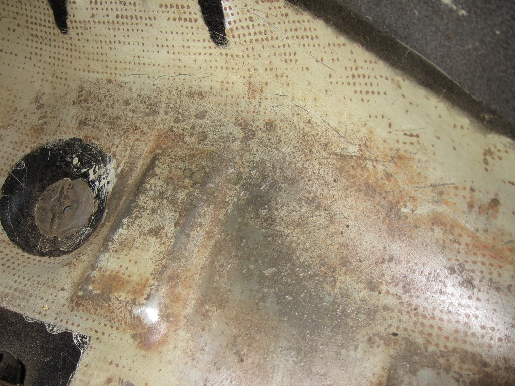

Über 2 Jahre nach Threaderöffnung bin ich das Thema Rostansätze am Kofferraumboden heute endlich angegangen. Der Winter steht vor der Tür und besser wird es nicht von alleine!
Ich hatte gar nicht vor, die komplette Bitumenbeschichtung zu entfernen aber es taten sich immer neue Stellen mit Flugrost auf, so dass am Ende nur der Bereich ganz rechts unangetastet blieb. Dort ist die Beschichtung kaum zu entfernen und auch der Bereich um den Ablauf rostfrei, so dass ich es gut sein ließ.
Das Ergebnis von 2 Stunden Handarbeit mit Spachteleinsatz. Die Ecke links oben sieht auf dem Bild schlimmer aus als in Wirklichkeit, das macht die Abschattung beim fotografieren. Die angegriffensten Stellen sind zwischen Ablauf und Mittelstrebe. Der Querfalz ist glücklicherweise nicht angegriffen.
[ATTACH]75029.vB[/ATTACH][ATTACH]75030.vB[/ATTACH]

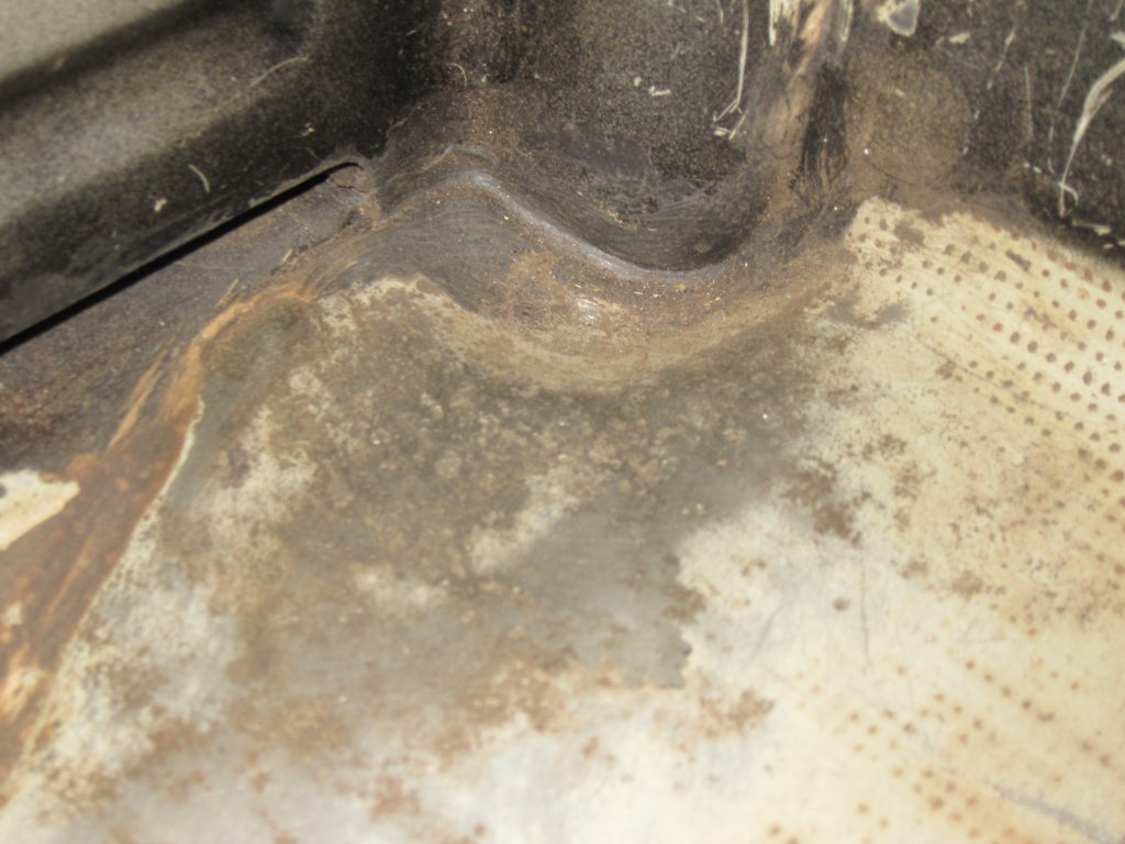

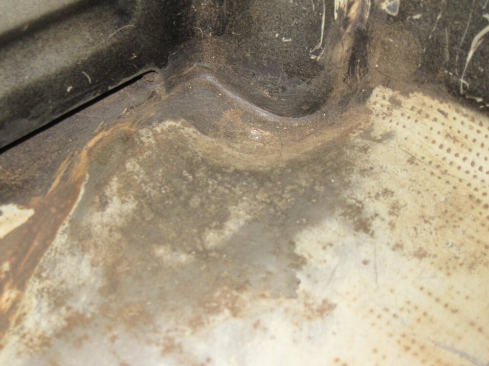

Nach weiteren 2 Stunden mit Schleifpapier und Messingdrahtbürste sieht es nun so aus. Wie man sieht, hatte sich der Rost an einigen Stellen schon recht tief eingefressen, es war also wirklich an der Zeit zu handeln.
[ATTACH]75024.vB[/ATTACH][ATTACH]75025.vB[/ATTACH][ATTACH]75026.vB[/ATTACH][ATTACH]75027.vB[/ATTACH][ATTACH]75028.vB[/ATTACH]
Die nächsten Schritte sind: Roststaub aussaugen, entfetten und dann eine Behandlung mit BOB Rostversiegelung und evtl. Owatrol Öl für die Falze, dann eine Oberflächenbeschichtung.
Fortsetzung folgt....

aus gerade gemachter Erfahrung, pieks mal in alle 4 Ecken, bei mir war da so eine weissliche Dichtungsmasse drin, unter der es fröhlich gerostet hat. Weiss jetzt garnicht ob die original da drin ist.
Die Dichtmasse selbst sah oberflächlich absolut perfekt aus, nur ein hauch von braun an der Seite hat mich misstrauisch gemacht.
Ich habe diese Dichtmasse, auch wieder mit Rost drunter, auch unterhalb der C-Säule, am Übergang von waage- zu senkrecht gefunden, sie deckt dort ziemlich breite Spalte zwischen verschiedenen Blechen ab.
