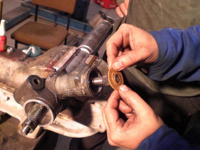

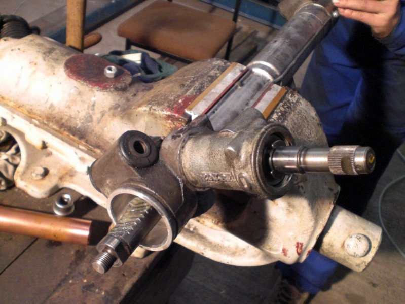

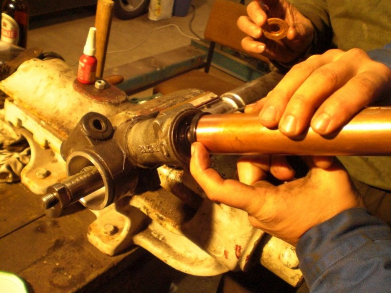

...selbst wenn man versuchen wollte ausschliesslich den oberen simmering im steuergehäuse zu wechseln, wenn das denn die leckstelle sein sollte, muss das lenkgetriebe dazu raus...
siehe dazu auch die anhängende bilder - in eingebautem zustand ist einfach kein platz, um den ring - der im übrigen recht fest im steuergehäuse sitzt - aufgrund seiner "einbautiefe" herauszuoperieren. selbst wenn das gelingen sollte!, dann gilt es immer noch, den neuen ring möglichst zentriert wieder in das gehäuse zu bringen... nicht zu vergessen, die notwendige "halbblinde fummelei" mit einer seegering-zange, um den seegering aus - und auch wieder einzubauen...
