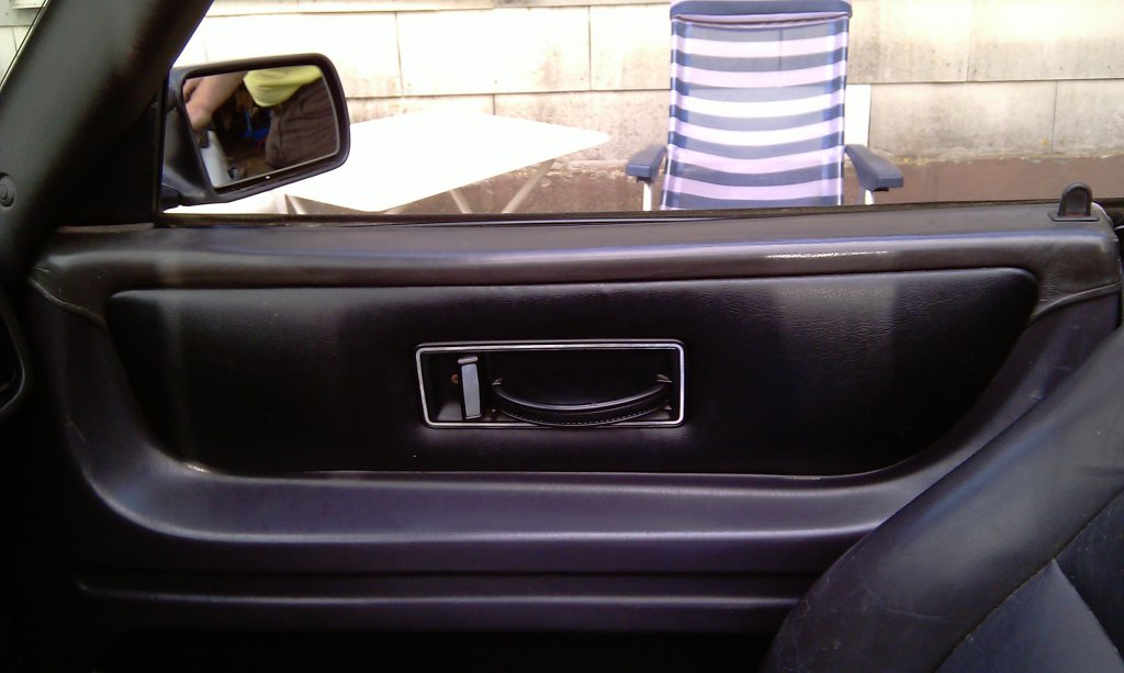

Also ganz ehrlich glaube ich das in diesem Fall so, zumindet für D, nicht.
Weder dürfte mein 2,1er unter irgend eine der Sonderserien fallen (, dt. Modell,schwarz, 2,1, BorgWarner, Leder, ab Werk weder Klima noch eSitze), noch kann ich mich ehrlich gesagt irgendwie an mehrere CVs ohne diese Einlagen erinnern.
Aber fragen wir doch mal anders: Wer kennt ein (dt.) 900 CV MIT Lederausstattung OHNE Lederbezug an den Türverkleidungen?

Sprechen wir überhaupt über die selben Einlagen?
Denn bei den CV's mit Lederausstattung waren die obernen Lederbezüge vor den Fenstern immer inklusive, aber die Ledereinlagen auf den Türarmlehnen waren nur als Sonderausstattung behandelt worden!

Also ich habe noch nie, wieder beim hier thematisierten CV noch bei einem CC eine Türverkleidung MIT oberem und OHNE unteren Lederbesatz gesehen. Kenne nur 'beides oder keins'.
Wobei aufgepasst, in D war die Lederausstattung gegen Ende der 80er tatsächlich auch in den i-Versionen anzutreffen, sei es als 8v sowie als 16V (Dein 2.1er logischerweise inbegriffen), ...
Also zumindest ich rede hier bezüglich der bei Lederausstattung serienmäßigen Belederung der Türverkleidungen ausschließlich vom CV, womit ich Deinen 8V-Hinweis nicht so wirklich verstehe.
Das gibts aber relativ häufig. Und damit du nicht dumm stirbst: :rolleyes:

Ist ein 88er Turbo 16 Cabrio aus Bella Italia.
Ja,war in D bis MY 90 Serie.
