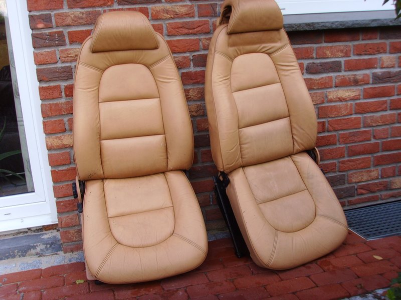

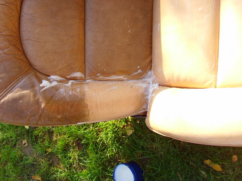

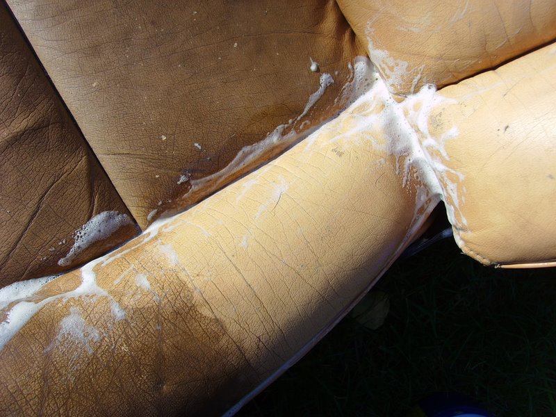

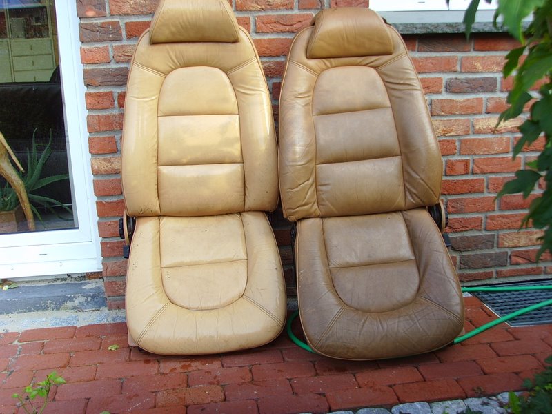

gestern war es auch bei mir soweit: Die aus einem Schrottfahrzeug bezogenen Ledersitze kamen "unter den Schwamm". Nach ca. 2 - 3 Stunden konnte sich das Ergebnis sehen lassen, dies bei einem minimalen finanziellen Einsatz (3,95 EUR für Sattelseife B&E aus dem Pferdeshop um die Ecke). Die Seife soll nicht nur reinigen (bewiesen!), sondern auch konservieren und fetten (wird sich zeigen müssen).
Besten Dank für die tollen Tipps, für einen Neueinsteiger wie mich unentbehrlicher Lesestoff.
Liebe Grüße aus dem Weinland Nahe,
Peter[ATTACH]50115.vB[/ATTACH][ATTACH]50116.vB[/ATTACH][ATTACH]50117.vB[/ATTACH][ATTACH]50118.vB[/ATTACH]
wow was für ein Unterschied! Da hat sich die Arbeit gelohnt würde ich mal sagen! Hast du die Sitze dann nur mit deiner Seife behandelt und sonst nichts?
Vor ein paar Wochen habe ich meine Aero Sitze "geputzt". Die waren ganz schön trocken und haben nach dem Einseifen jede Menge Stübben Hamanol vernichtet. Dafür sehen sie jetzt wieder top aus.
Moin!
Wie gesagt - Reinigung für Arme: Ich habe lediglich die Sattelseife verwendet. Leider traten nach der Reinigung auch die ein oder anderen Gebrauchsspuren (z.B. Mäuseknabberlöchlin) deutlicher hervor. Ich buche dies einfach unter "Patina". Evtl. kann auch das Lederzentrum (Flüssigleder zum Füllen o.ä.) helfen.

Aber noch einmal zurück zu Deinen "Schrottfahrzeugsitzen", ich habe ja schon Leder mit wesentlich mehr Rissen gesehen, aber so verschmutzt ?!? Hat der Vorbesitzer die Sitze mit Tiroler Nussöl eingerieben :eek: ?
http://www.saab-cars.de/attachments/saab-stammtisch/60081d1286121588-lederpflege-ssl27792.jpg
Hi,
nein! So aromatisch haben die Sitze nicht gerochen. Fahrzeug stand wohl mindestens 10 Jahre im schönen norddeutschen Flachland rum, auch wenn der Anbieter behauptet, es in einer Scheune gefunden zu haben. Macht nichts! Nach mind. 5 Stunden Einbauzeit strahlt mein Dunkelblauer fast "britische Noblesse" aus.
