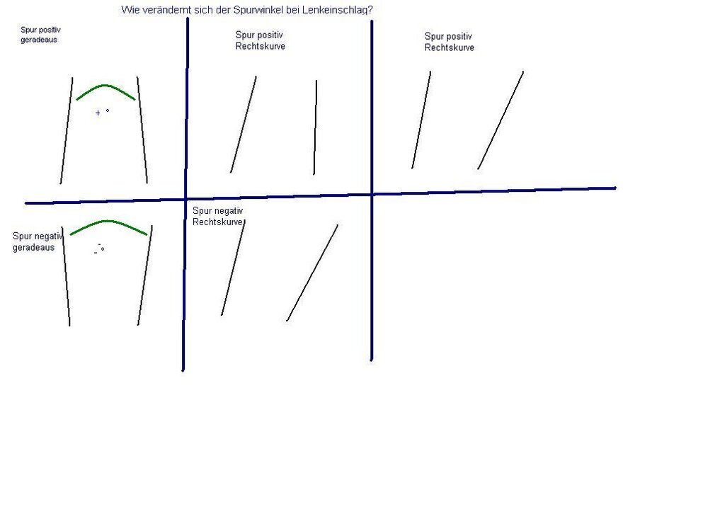

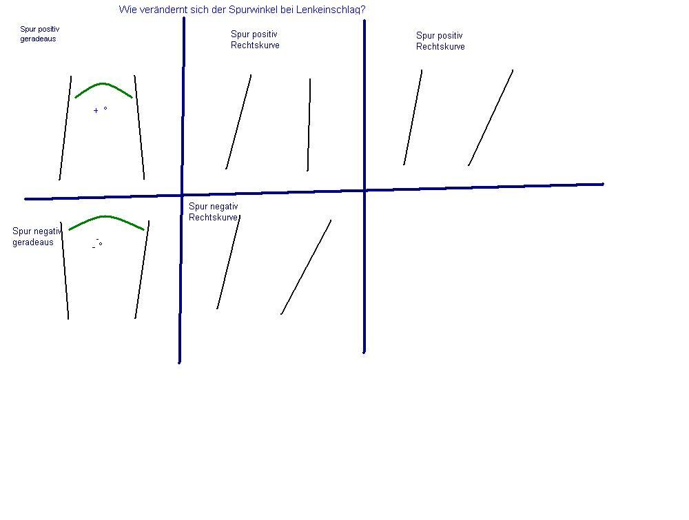

weiß jemand, wie verschiedene Spureinstellungen sich bei Lenkeinschlag verändern?
[ATTACH=CONFIG]76957[/ATTACH]
Das liegt am Fahrzeug und an der jeweiligen Fahrwerksgeometrie ... Gradzahl, Radius, Lenkradeinschlag usw. damit kann es berechnet werden ....
Das liegt am Fahrzeug und an der jeweiligen Fahrwerksgeometrie...
ist schon klar.
in Worten:
wenn die Räder bei Geradeausstellung aufeinander zulaufen (+ ?), und das bei Lenkeinschlag so bleibt, bedeutet es, daß das kurveninnere Rad gegen das kurvenäußere Rad arbeitet.
Wenn die Räder bei Geradeausstellung voneinander wegrollen (- ?), und das bei Lenkeinschlag so bleibt, bedeutet es, daß das kurveninnere Rad dem kurvenäußeren in die Kurve hilft.
Wie gefragt, wenn der Winkel bei Lenkeinschlag beibehalten wird?

@knuts
Ich verstehe deine Frage nicht richtig - die Gesamtspur (und nur die ist für das Fahrverhalten letztlich relevant!) ändert sich auch bei Kurvenfahrt nicht - wie sollte sie auch, die Spurstangen verändern (von extrem ausgeschlagenen Spurstangenköpfen mal abgesehen :eek:) ja ihre Länge dabei ja nicht!
Und Auswirkungen auf das Fahrverhalten hast du nicht nur in Kurven, sondern auch der Geradeauslauf wird beeinflusst. Die Auswirkungen merkt man deutlich, wenn man ein Auto vor und nach Einstellung einer verstellten Spur fährt!
Und die ? in deinen Klammern kannst du weglassen, so stimmts.
@knuts
Man könnte sich in modernen Zeiten zum Beispiel bei google unter dem Stichwort Ackermannsches Prinzip fortbilden und bräuchte sich dann nicht der Peinlichkeit ausliefern einen solchen Unsinn von sich zu geben.
Du hast natürlich Recht mit deiner Anmerkung.
Der Unterschied zwischen Rechteck- und Trapezlenkung und die Rolle der unterschiedlichen Rollradien von kurveninnerem und -äußerem Rad sind mir geläufig - unter dem Gesichtspunkt ist die #21 natürlich nicht korrekt.
Was ich meinte ist, dass eine verstellte Spur auch bei Kurvenfahrt eine verstellte Spur bleibt und zu einer Abweichung von den vorgesehenen optimalen Lenkwinkeln führt. Und da die Lenkwinkeldifferenz durch die konstruktiv festgelegten Dimensionen der Radaufhängungs- und Lenkungsteile bestimmt wird, bleibt nur die Einstellung einer korrekten Spur, um auf die Fahreigenschaften Einfluß zu nehmen.
Richtig so?! :rolleyes:
...dann werten wir es mal als Artikulationsproblem....
Danke! :smile:
Was ich aber ja "noch eigentlicher" sagen wollte: ich verstehe den Sinn von knuts Frage (war es überhaupt eine? :rolleyes:) nicht richtig.
Wenn ich sie richtig interpretiere, war es die Frage nach dem unterschiedlichen Einfluss von mehr oder weniger Vorspur auf das Fahrverhalten in Kurven. Und das kann man, meiner Erfahrung nach, nur "erfahren"...
