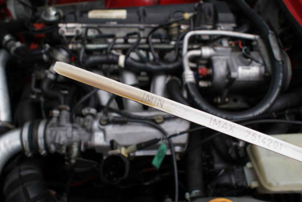

Bei den Vibrationen alleine blieb es nicht (wär ja langweilig), nach etwas über 2000km die ich den Wagen jetzt bewege sieht der Motorölstand folgendermaßen aus:
[ATTACH]56506.vB[/ATTACH]
Hatte gerade nur etwa 300ml vom 10W40 da. Daher jetzt mal die erste Frage:
Kann ich auch 15W40 reinkippen?

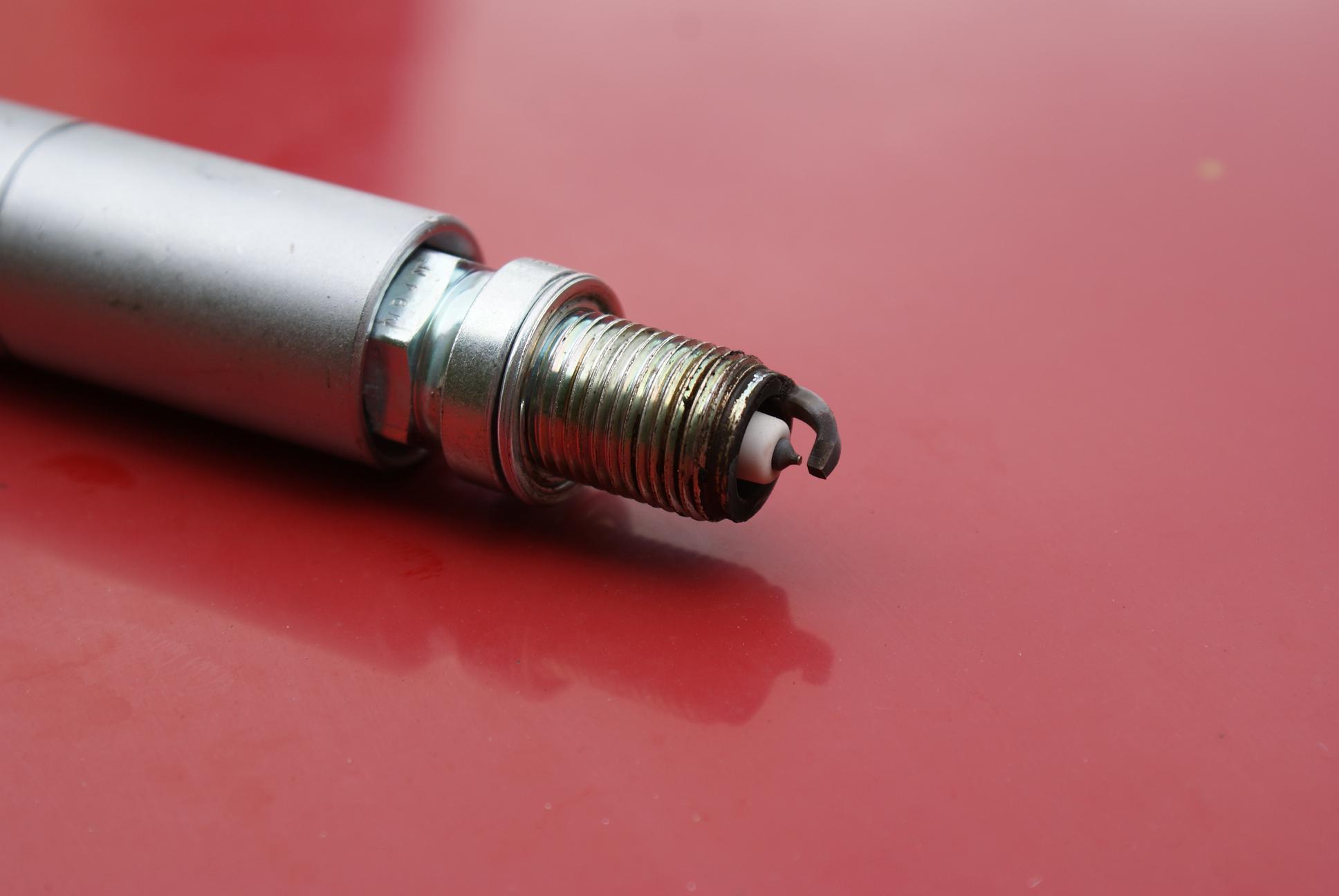

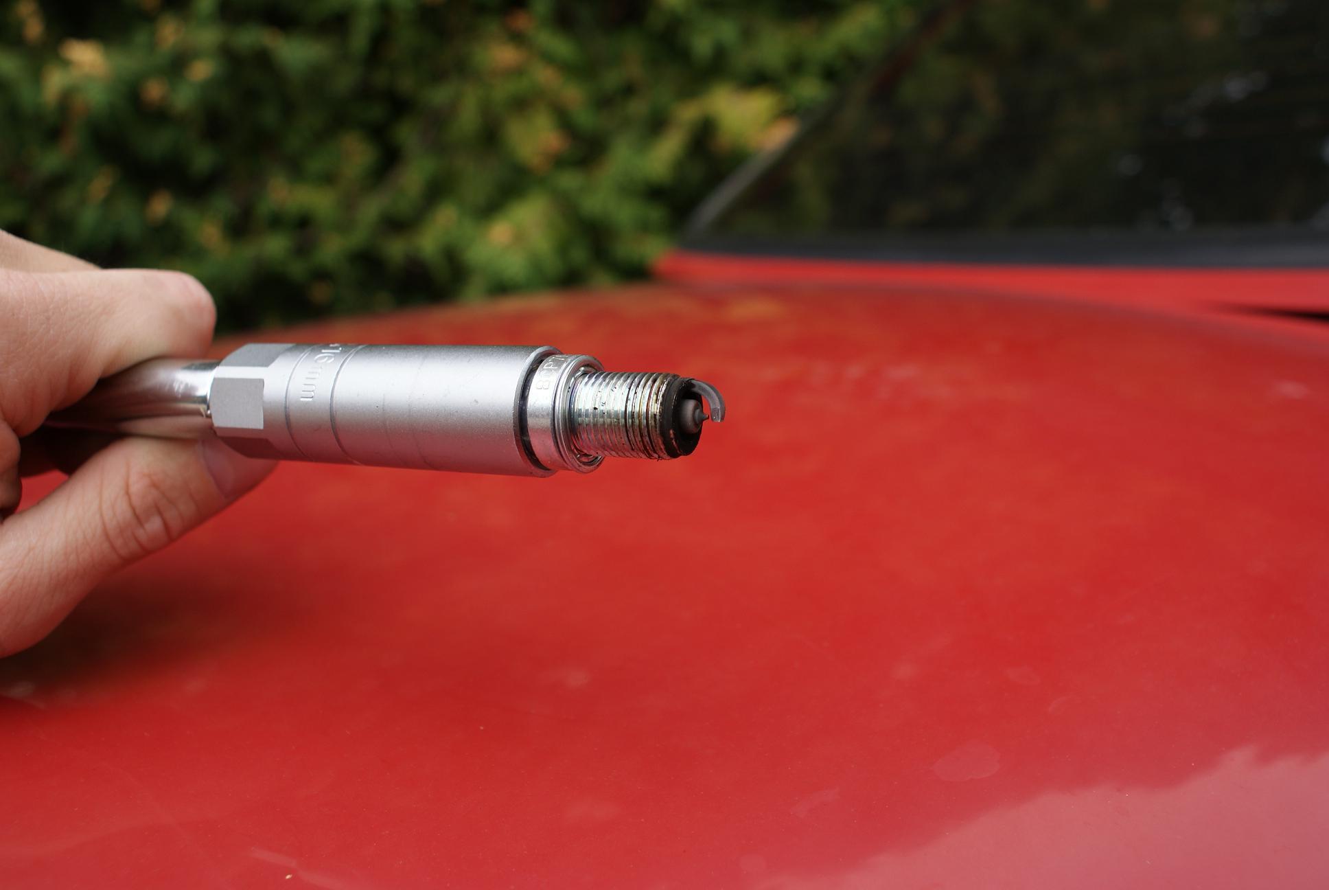

So sehen übrigens die Zündkerzen aus:
klick und nochmal klick.
Bin über jeden Tipp dankbar!! :frown:

Kompressionstest solltest du auf jeden Fall machen lassen... Hauptriemenscheibe tauschen sollte auch nicht DAS Problem sein. Wenn Du Glück hast, ist das Gerappel danach weg.
