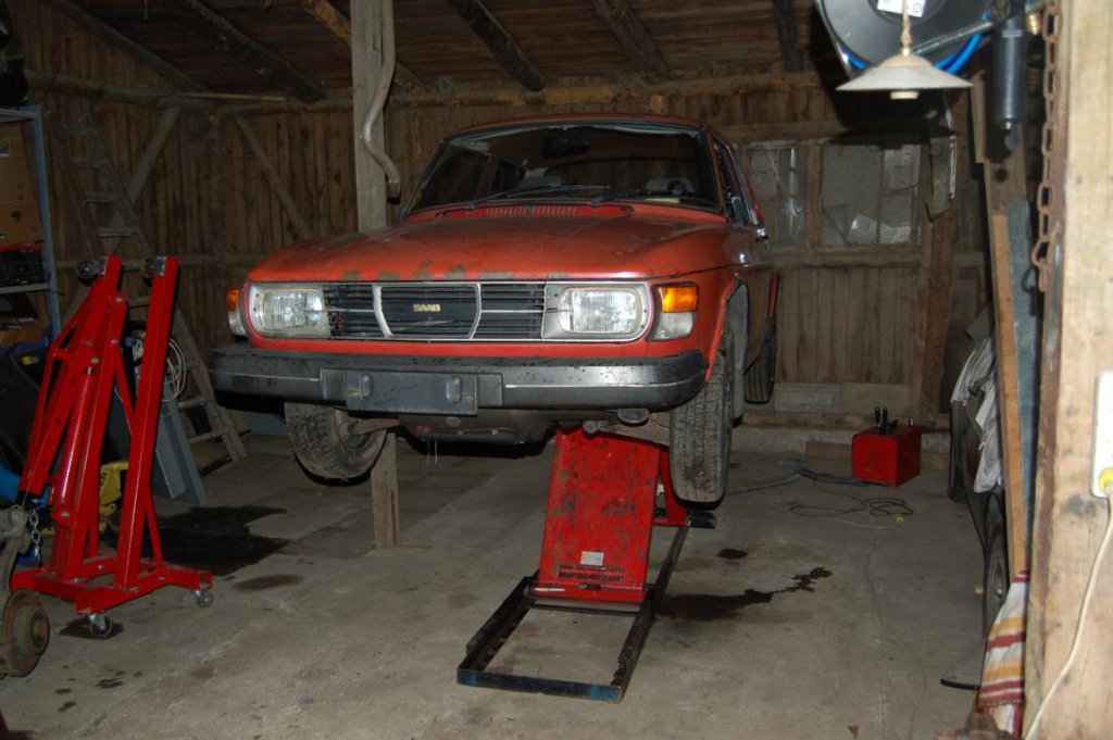

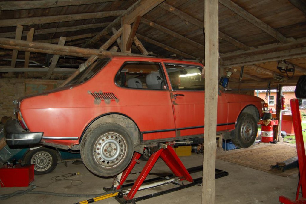

Da kommt auch gleich mein neues "Spielzeug" (mobile Hauberg Hebebühne - geniales Teil für den gelegentlichen Hausgebrauch!) zum Einsatz.

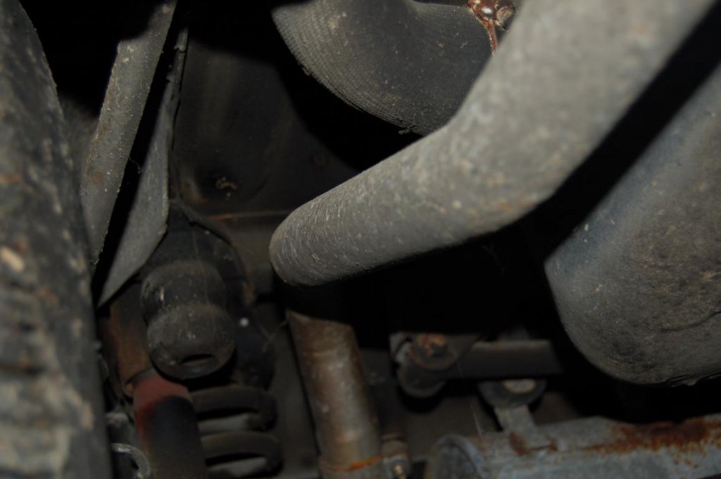

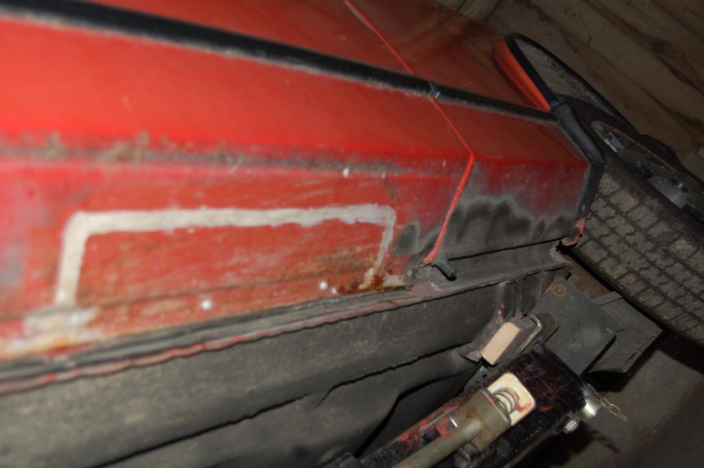

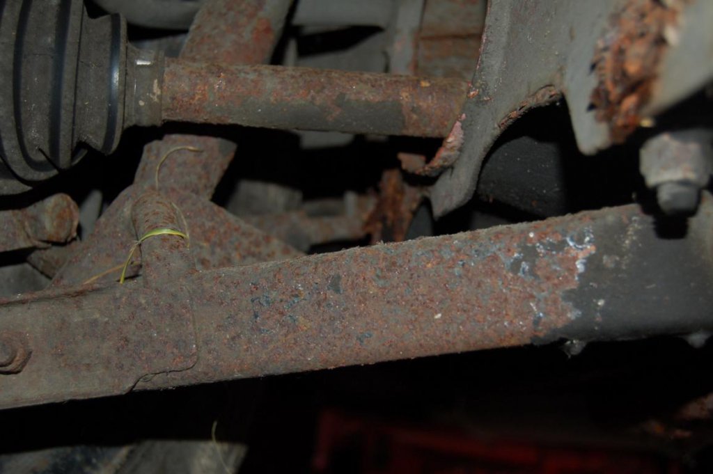

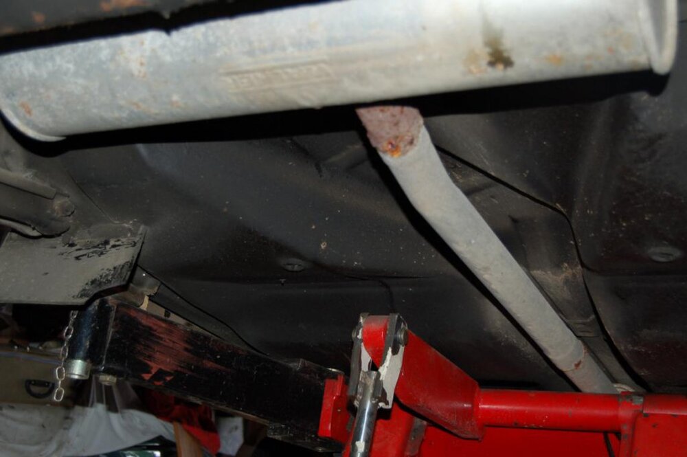

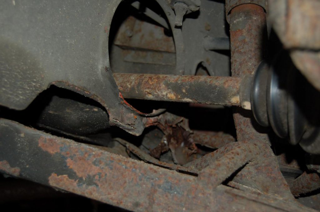

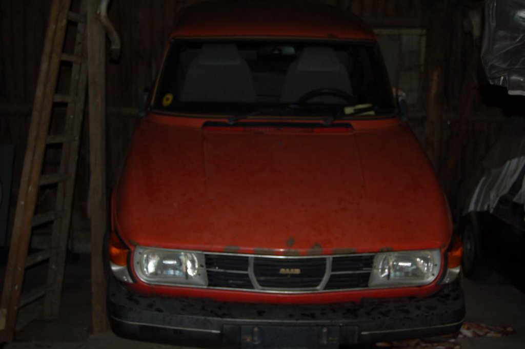

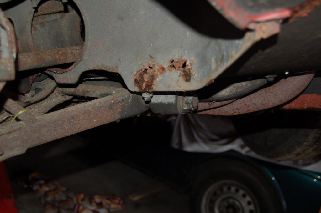

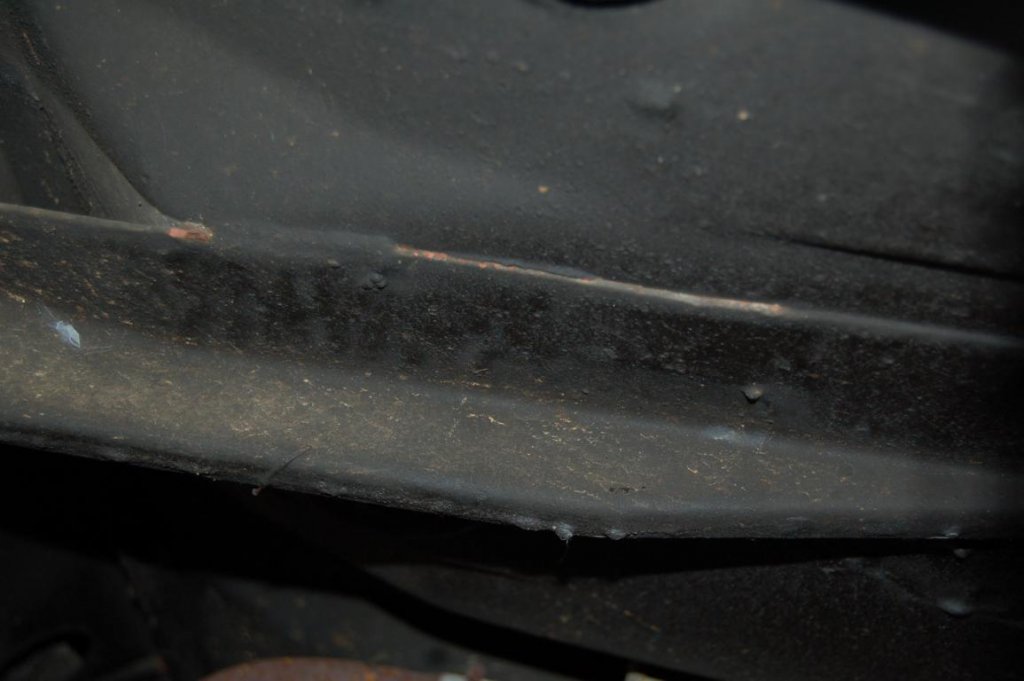

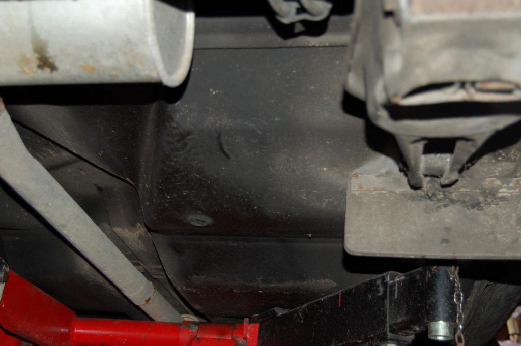

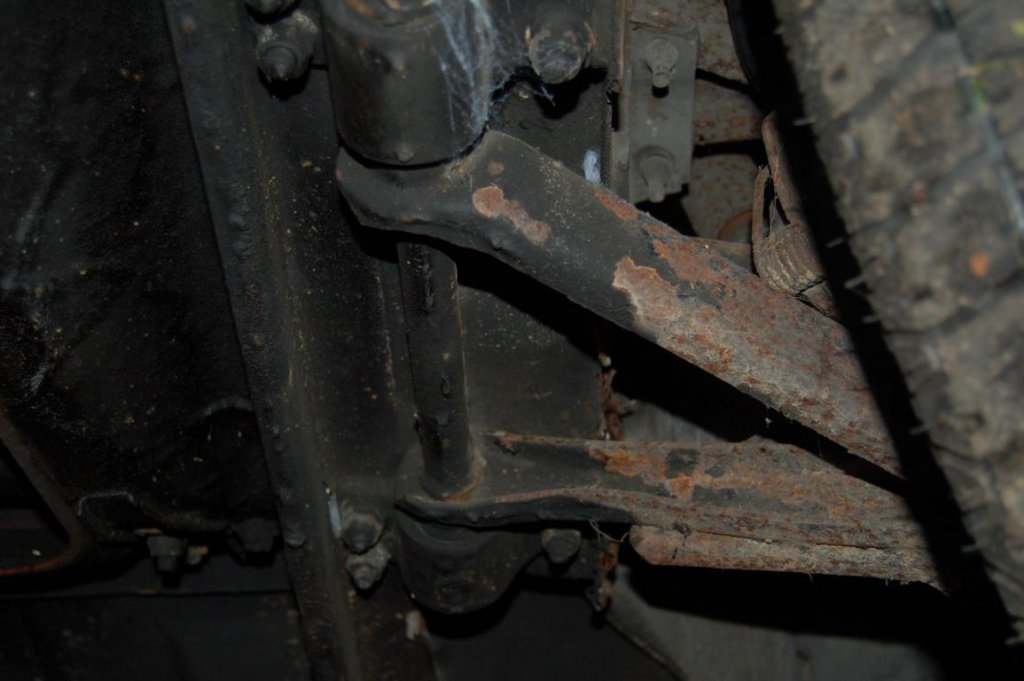

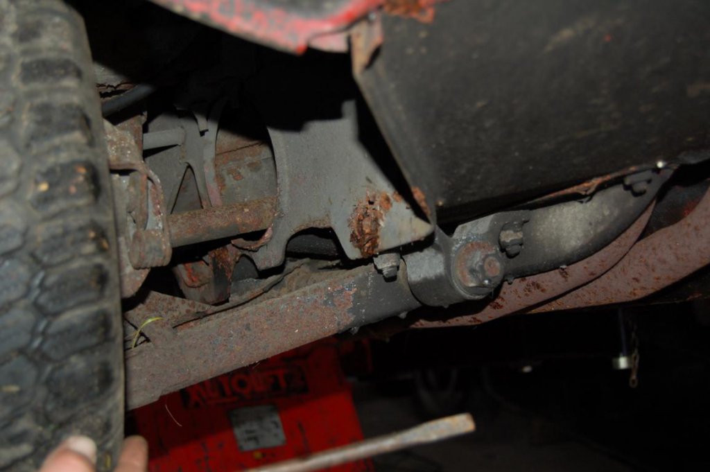

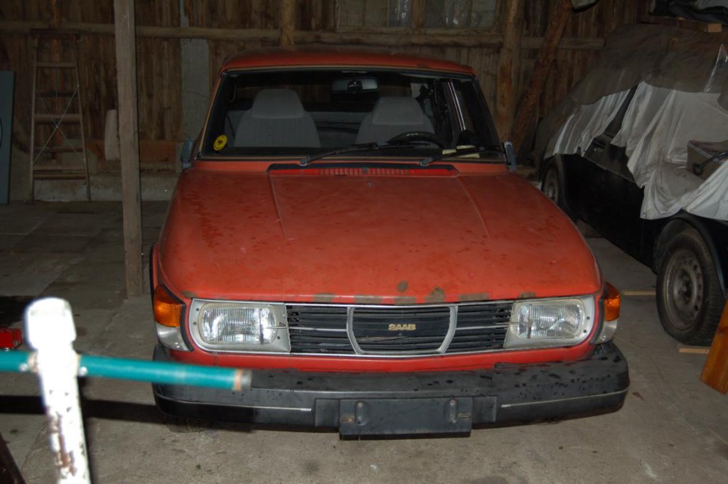

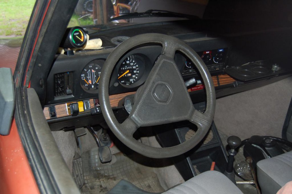

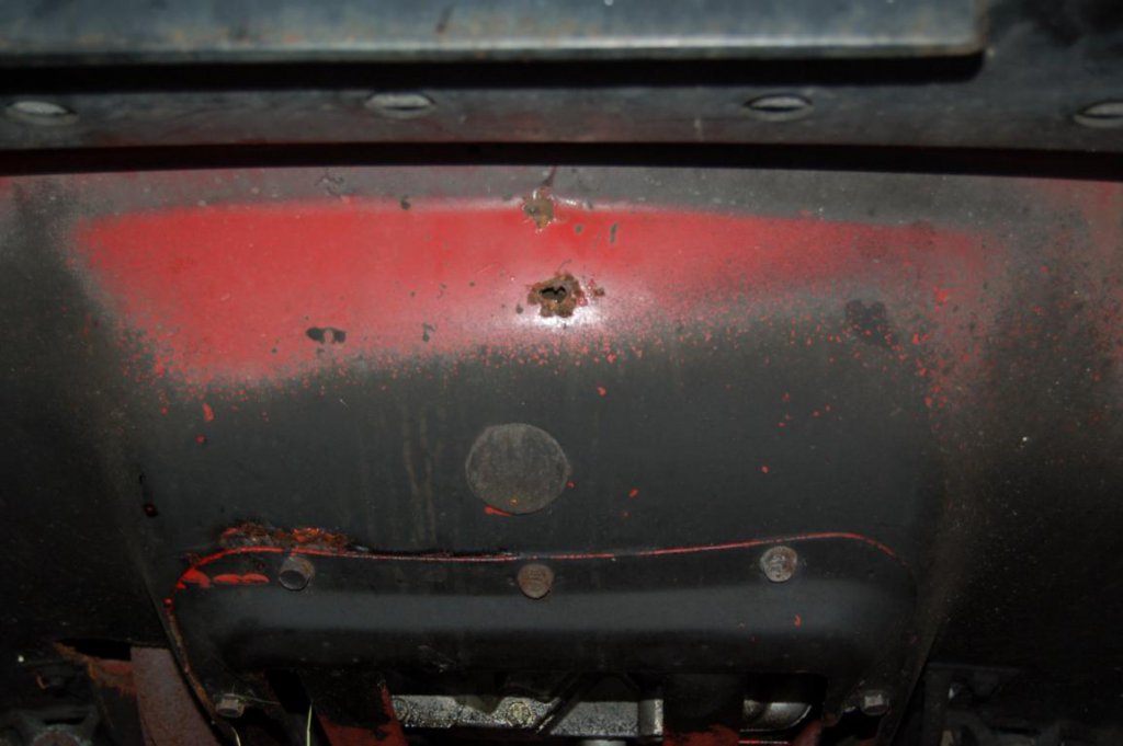

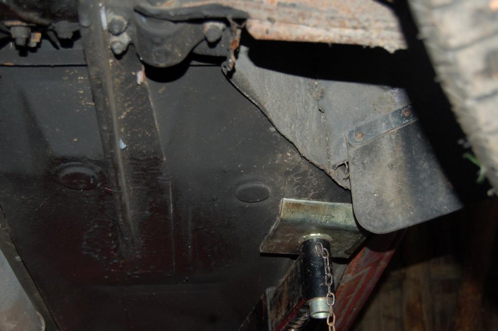

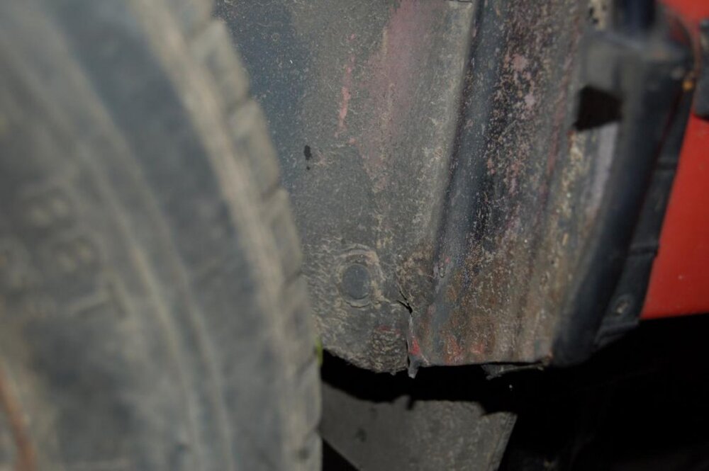

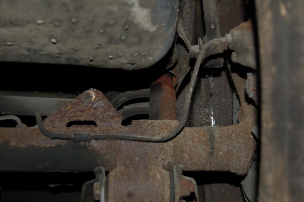

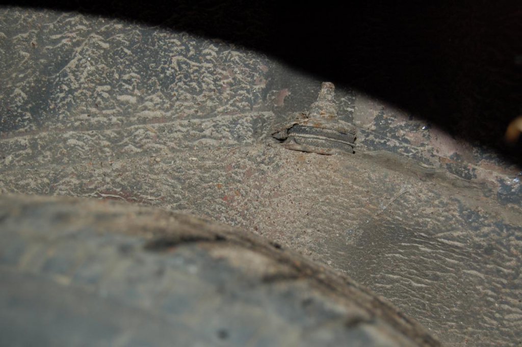

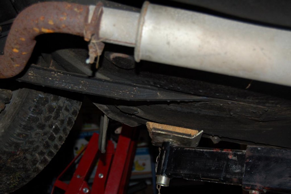

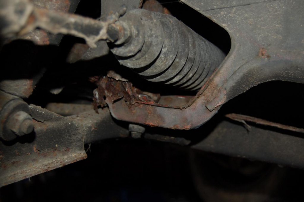

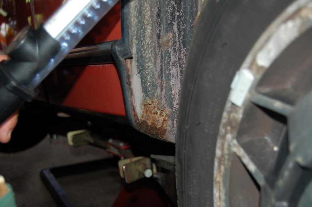

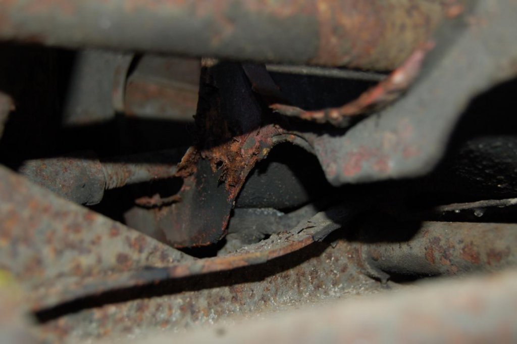

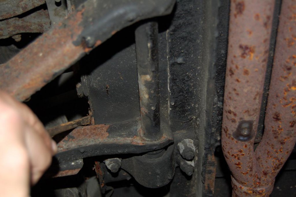

Hier ein paar Bilder vom Projekt, erstaunlich wenig Rost, wirklich nur minimale Durchrostungen an den Antriebswellentunneln.
[ATTACH]56695.vB[/ATTACH][ATTACH]56707.vB[/ATTACH][ATTACH]56708.vB[/ATTACH][ATTACH]56709.vB[/ATTACH][ATTACH]56710.vB[/ATTACH][ATTACH]56711.vB[/ATTACH][ATTACH]56712.vB[/ATTACH][ATTACH]56713.vB[/ATTACH][ATTACH]56714.vB[/ATTACH][ATTACH]56715.vB[/ATTACH][ATTACH]56706.vB[/ATTACH][ATTACH]56705.vB[/ATTACH][ATTACH]56696.vB[/ATTACH][ATTACH]56697.vB[/ATTACH][ATTACH]56698.vB[/ATTACH][ATTACH]56699.vB[/ATTACH][ATTACH]56700.vB[/ATTACH][ATTACH]56701.vB[/ATTACH][ATTACH]56702.vB[/ATTACH][ATTACH]56703.vB[/ATTACH][ATTACH]56704.vB[/ATTACH][ATTACH]56716.vB[/ATTACH]

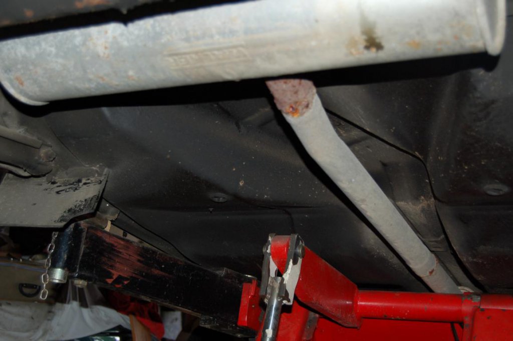

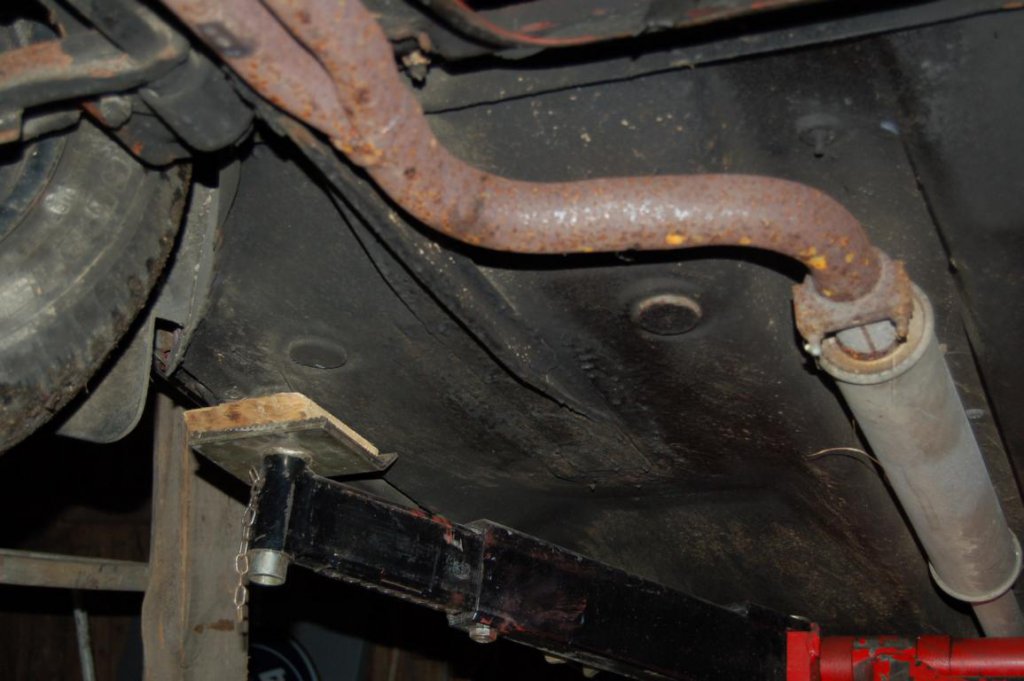

So - die wichtigsten Bilder vergessen:
[ATTACH]56719.vB[/ATTACH][ATTACH]56718.vB[/ATTACH][ATTACH]56717.vB[/ATTACH][ATTACH]56720.vB[/ATTACH][ATTACH]56721.vB[/ATTACH]
Manchmal frage ich mich trotzdem, warum niemand auf die Idee kommt, einen Wagen - selbst wenn er als Schlachtplatte vorgesehen ist - einfach VOR dem Wegstellen über längere Zeit einmal kräftig mit irgendeiner Konservierungs-Plörre ab- und auszuspritzen. In diesem Falle scheint es sogar so zu sein, daß der Schuppen vom Sichtfeld her nicht für *biologisch-dynamisch-abbaubaren* ™ Lebensformen zugänglich ist und der eine oder andere Öltropfen auf dem Boden wohl nicht sonderlich aufgefallen wäre.
Du hättest Dir eine Menge Arbeit gespart. Egal, ob irgendwann nur Teile entnommen worden wären - oder wie jetzt, wo ein Neuaufbau ansteht.

Die Bühne ist gut! Wo gibts die und was kostet sie? Muss man da nicht noch vorne und hinten gegen Kippen abstützen?
Hallo!
Die Bühne ist gebraucht. Muss aus den 80er Jahren sein.
Das ganze ist sehr stabil, nicht wie die modernen mobilen Hebebühnen die bei Ebay für um die 1500 Euro angeboten werden.
Abstützen muss man da nichts. Zumindest nicht bem 99er, da wackelt nichts! Wie das mit einem 9-5 Aero SC aussicht weiß ich noch nicht.
Was auch noch genial ist: man kann die Bühne nicht nur hoch und runter bewegen, sondern auch noch neigen, dann kommt man besser an den Unterboden.
Das Teil ist runtergefahren nur 14 cm hoch. Hebt gut 120 cm und 2 Tonnen.
Die Pumpe und Elektrik ist in einem seperaten Kasten untergebracht.
Das ganze läuft auf Lichtstrom.
Weitere Infos zur Bühne hab ich leider nicht und auch das Netz gibt nicht viel her.

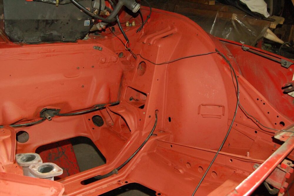

Hier ein paar Neuigkeiten:

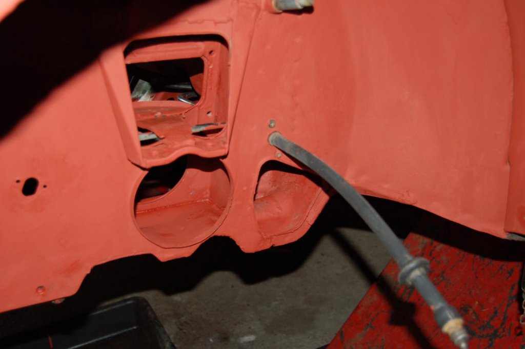

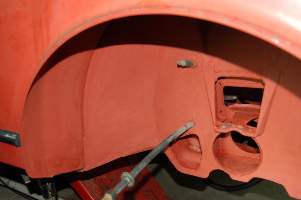

Vorne ist soweit alles fertig geschweißt - war halb so wild.
Dank Metabo Karosserie Druckluftsäge war das ausschneiden und anpassen der Bleche ein Kinderspiel!
Motorraum ist komplett entrostet und mit Rostschutz grundiert.
Die Radhäuser vorne ebenso.
Fotos folgen, leider war der Akku der Kamera leer.
Nächste Woche werden die Fahrwerksteile gestrahlt und lackiert.

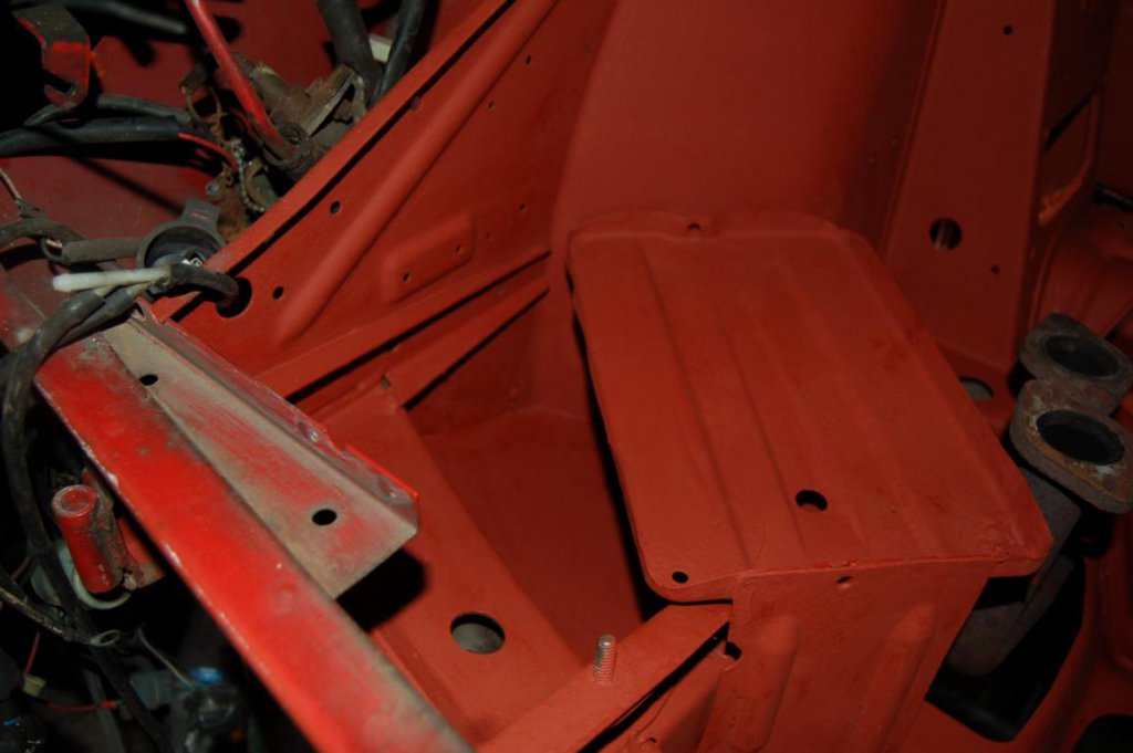

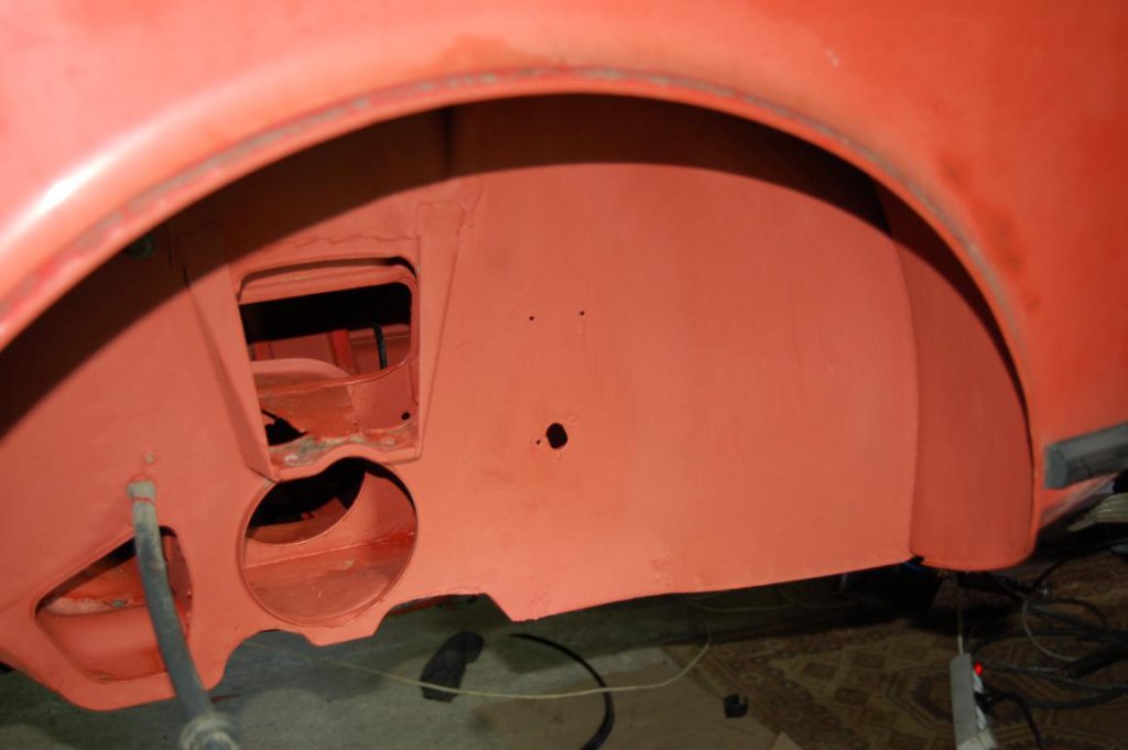

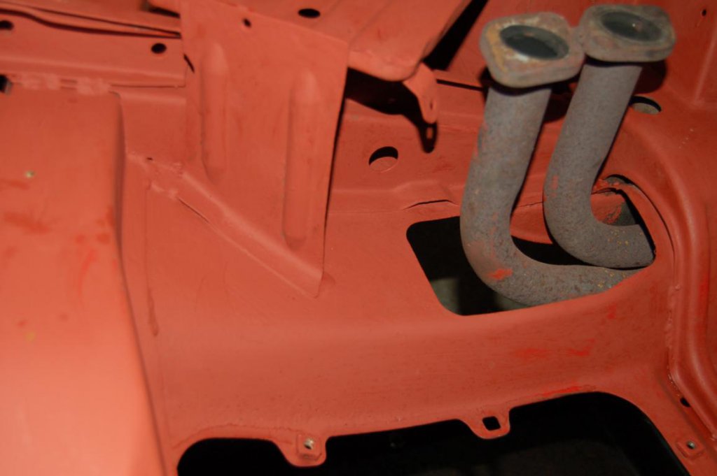

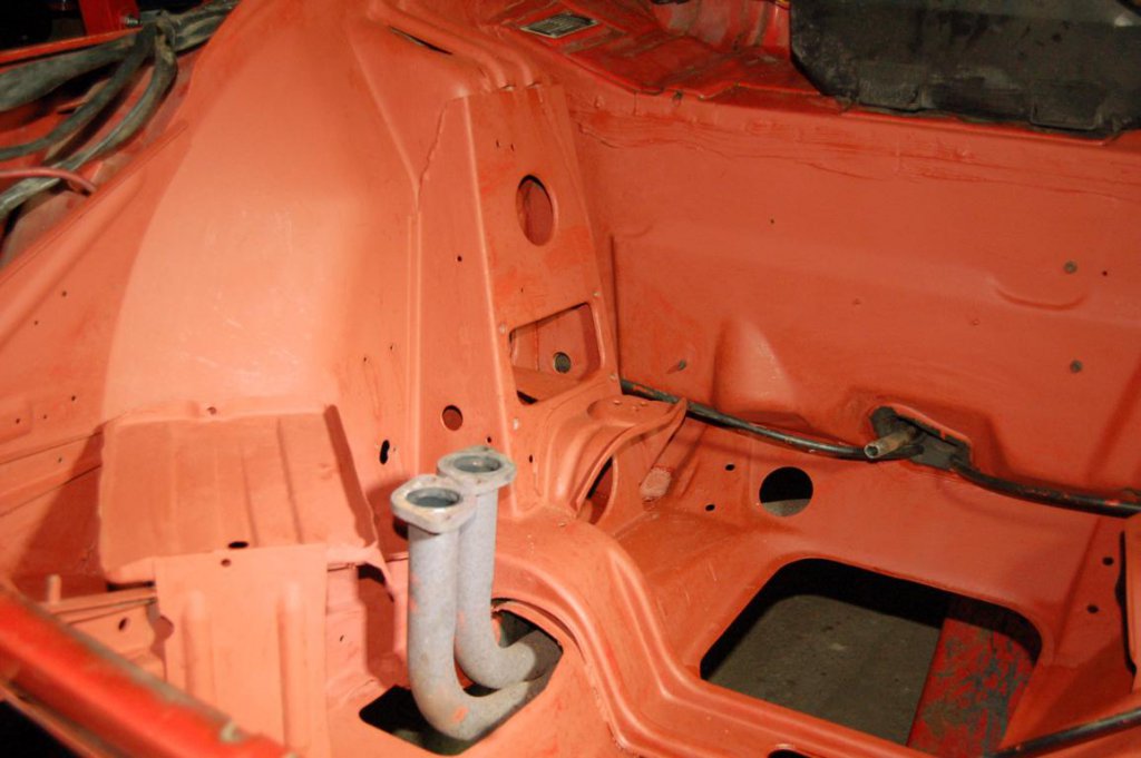

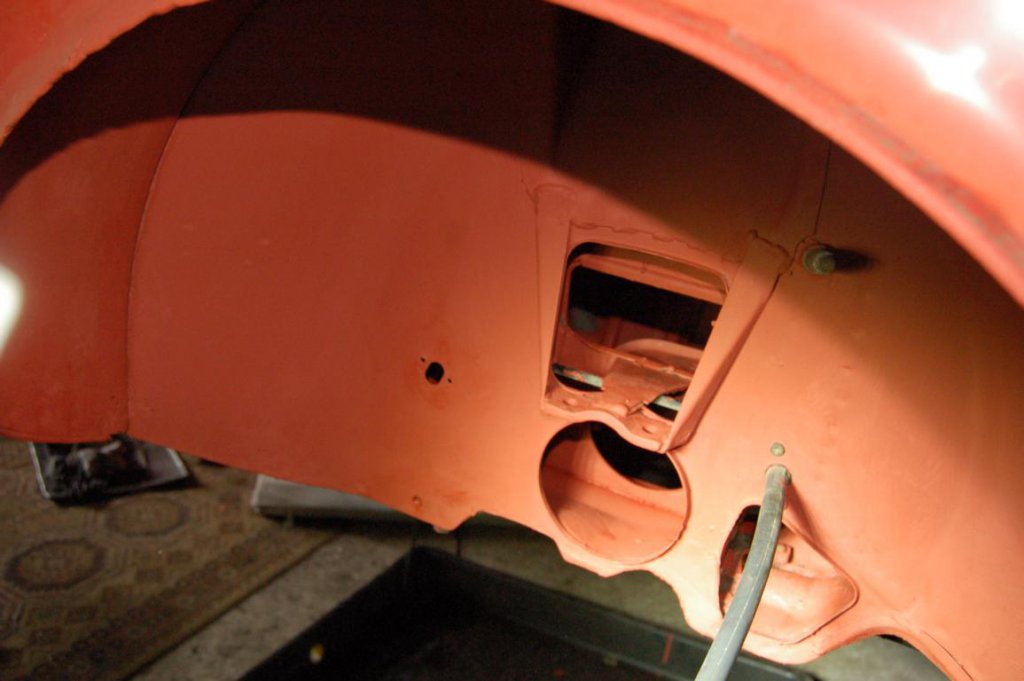

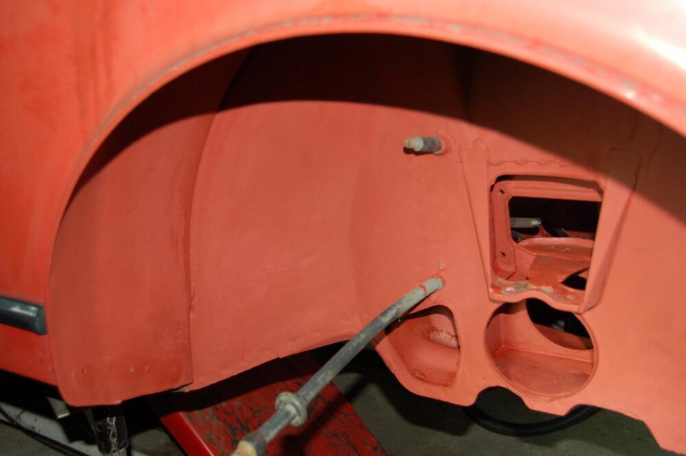

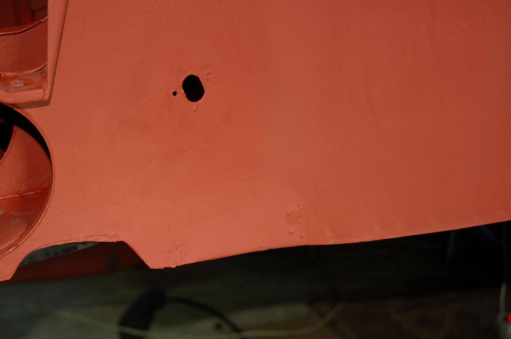

So hier die Fotos vom grundierten Motorraum und den geschweißten AWT.
Ein Teppich in Bild 4, Restauration im Wohnzimmer? ;-)
