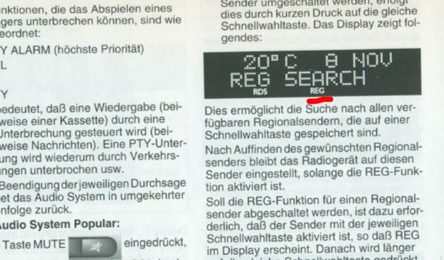

Bin jetzt gerade auf dem linken Fuß...aber gibt es nicht eine Einstellung: nur regionale Sender bzw Überregionale?
Mit anderen Worten: sobald man sein Nest verlässt, sucht sich das Radio einen Wolf nach dem regionalen Sender.
"REG" sollte also deaktiviert werden. War glaube ich, lange auf Taste 1,2,3,4,5,6, drücken.
Er sucht gar nicht. Bloß nach jeweils wenigen Kilometern fängt jeder Sender an zu krachen und rauschen...
