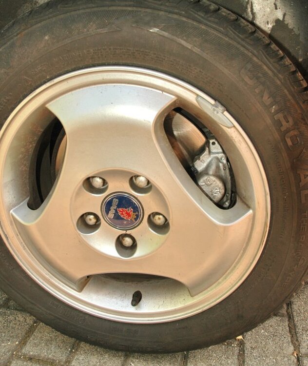

Geht um meinen 9-3I TiD von 2001. Ein Bremssattel hinten hängt, der Kolben auf der Fahrzeuginnenseite öffnet nicht ganz tacko. Die Bremsscheiben sind auch etwas rott.
D.h. ich würde gerne die gesamte Bremse der HA erneuern inkl. Sätteln.
Eine Frage vorab: Ich könnte Sättel von einem 2002 9-3I AERO bekommen die super gut sind. würden die passen?
Bei der Bremsenqualität würde ich gerne auf Eure Langzeiterfahrung zurückgreifen. Wo kauft Ihr preis-werte (beides relevant) Bremsen (Handbremsbacken, Scheiben, Klötze)? Wenn Ihr Ideen habt zu neuen oder revidierten Sätteln, bin ich gerne offen dafür!
Ich danke Euch, verspreche Euch auch schöne Bilder von der dann bald neuen Bremsanlage :smile:.

In der Tat verrotten die Bremsen hinten recht früh. Material ist noch genügend da, die Scheibe sieht aber unschön aus (ich bremse zu wenig :smile:)
Solltest Du Dich für das ebay Angebot entschließen, wäre es nett wenn Du die Hersteller der Teile posten würdest.
das mache ich gerne, habe soeben ein preiswertes Kit inkl. Handbremsbacken bestellt...
also Bremse hinten zu machen, ist reiner Frust. Von der eher mäßig spaßigen Arbeit die Handbremsteile zu montieren mal agesehen, sehen meine Bremsen nach ca. einem Jahr wieder einfach nur oll aus.
Ich hab Teile von TIP genommen, Hersteller war meine ich ATE.
Kolben hab ich vorsichtig rausgepumpt (zu zweit natürlich und unter Beobachtung des Füllstands im Reservebehälter) und mit kleiner Schraubzwinge wieder zurückgedrückt, das ein paar mal, alles schön sauber gemacht, etc.
Kolben sind also gängig.
Neu waren die Scheiben, die Belegen, die Handbremsbelege sowie das Handbremsseil. Also alles bis auf die Sättel.
Ergebnis nach einem Jahr: Belege tragen nicht vollständig, teilweise sichtbarer Rost "auf der Bremsfläche".
3 Gewaltbremsungen 120 ... 0 auf dass das ABS arbeitet und es reichlich nach Bremse stinkt, und es sieht wieder etwas besser aus.
Im normalen Betrieb, haut das aber einfach nicht hin. Die Nabe ist auch schon wieder völlig hässlich verrostet.

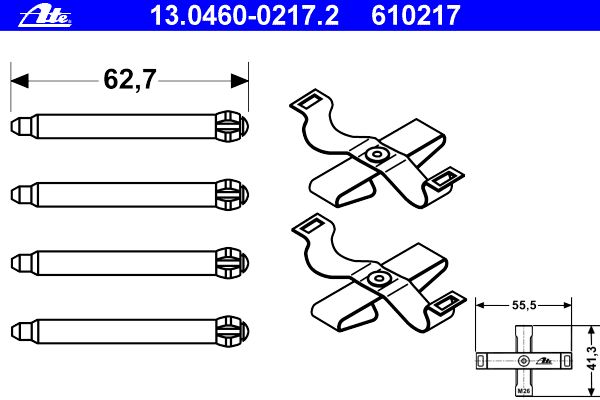

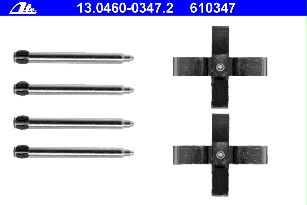

auch pit-stop wird dir deine alten stifte u kreutzfeder reingedängelt haben.
wie willst du auch einen kunden erklären, das der einbaukit teurer wie die klötze ist....:biggrin:
sicherlich mit montagekit für handbremsbacken und klötze oder?
Wenn du damit das Zeug meinst, welches die Beläge hält wo sie hingehören (diese Messing? messingfarbenen Teile), dann ja, die waren neu.
Bei den Handbremsbelägen war das Zeug auch dabei, da waren das glaube ich vor allem neue Federn. Genau hab ich die Montage der Handbremse nicht mehr vor Augen.
Ich gehe ja immer zu TIP, und da ist das Problem anders als in der Werkstatt. Da sage ich "alles was ich brauche für ..." und die verkaufen mir natürlich sehr gerne so viel wie geht :-)
Bremskraftregler / verteiler:
- Ich war der Meinung, das ein Bauteil die Bremsleistung vorn / hinten grob vorverteilt, damit das ABS nicht hinten anspricht, während vorne gerade die Bremsen schleifen.
- Damit auch eine größere Bremsleistung hinten, bei Zuladung. Wo sollte die sonst herkommen? Oder gibt es die garnicht?
Grüße!
Montagestifte kommen neu, aber kurz mal für alle hier: Was spricht gegen die Weiterverwendung der alten Stifte, wenn man sie säubert und neu einschlägt??
wieder was gelernt, danke!
nicht nur die stifte.........kot.......anhand deiner und der antwort von benway sehe ich das ihr entweder den sinn des kits oder den selbigen noch NIE gesehen habt(ausser hier im netz)
die Feder zwischen den stiften,ist genau so wichtig.....diese sorgt dafür das dein bremsklotz langsam in die ausgangsposition gedrückt wird.
nur diese rückstellfunktion
neue kreutzfeder u stifte behalten den klotz in bewegung, so dass ein festrosten und klappern der klötze verhindert wird.

jetzt erst? http://www.skandix.de/de/fahrzeug-teile/bremse/scheibenbremse/montagesatz-bremsbelag-hinterachse/1004995/
angegammelte klötze sorgen dafür das der kolben des sattel's wenig bis hin zu keine bewegung machen (können) fördert somit das festrosten.
