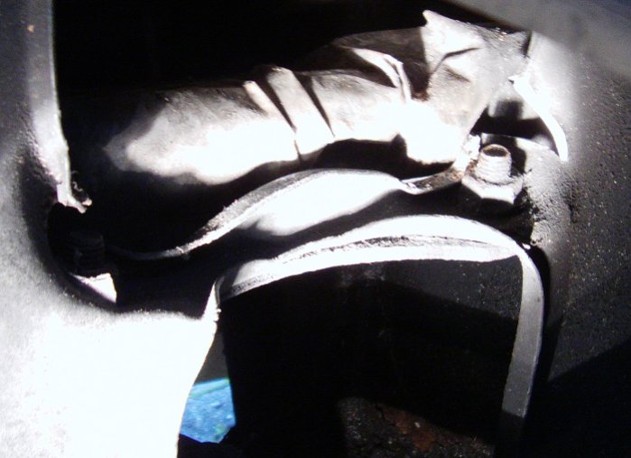

bei mir hat sich gerade das Blech unter dem oberen Querlenker (in welches man das Fixierwerkzeug steckt) verabschiedet und ist nach hinten/unten umgekickt:mad:. Was für ein Mist, Bilder reich ich morgen nach.
Problem ist nun daß ich überlege wie ich den oberen Querlenker nun entlastet bekomme ohne die herkömmliche Fixiermethode:confused: Reicht es hier einen inneren Federspanner zu nehmen, etwas die Feder zu spannen und somit den oberen Querlenker bzw. Achsschenkel von Hand bewegt zu bekommen oder ist das illusorisch?

War bei mir genauso - der altbekannte Tipp mit dem "Hartholzkeil" ist somit fragwürdig. Federspanner ist in jedem Fall die bessere Wahl und wer es schafft, den bei angebautem Rad, welches noch auf dem Boden steht, anzusetzen, spart sich die fummelige Dreherei.
Was willste den ausbauen? Tragarm oder nur das Traggelenk?
Exakt an der Stelle sitzt doch aber, sofern ich micht nicht gerade völlig irre, ein recht stabiles Verstärkungsblech?!
Eben jenes "recht stabile Verstärkungsblech" hat sich bei mir wie eine Sardinenbüchse weggeschält. Funktioniert (meine Erfahrung) nur bis Bj.84.
Hab's dann mit der dicken Rohrzange wieder hochgerollt und festgepunktet - seitdem nur noch mit Federspanner!!!

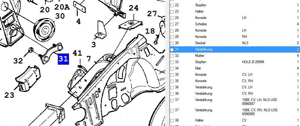

Hat mal einer ein Foto von besagtem Verstärkungsblech?
Ich kenne das nur "normal" und auch ich habe es schon erlebt, daß die Auflage sich bei falscher Handhabung verbiegt / verdreht.

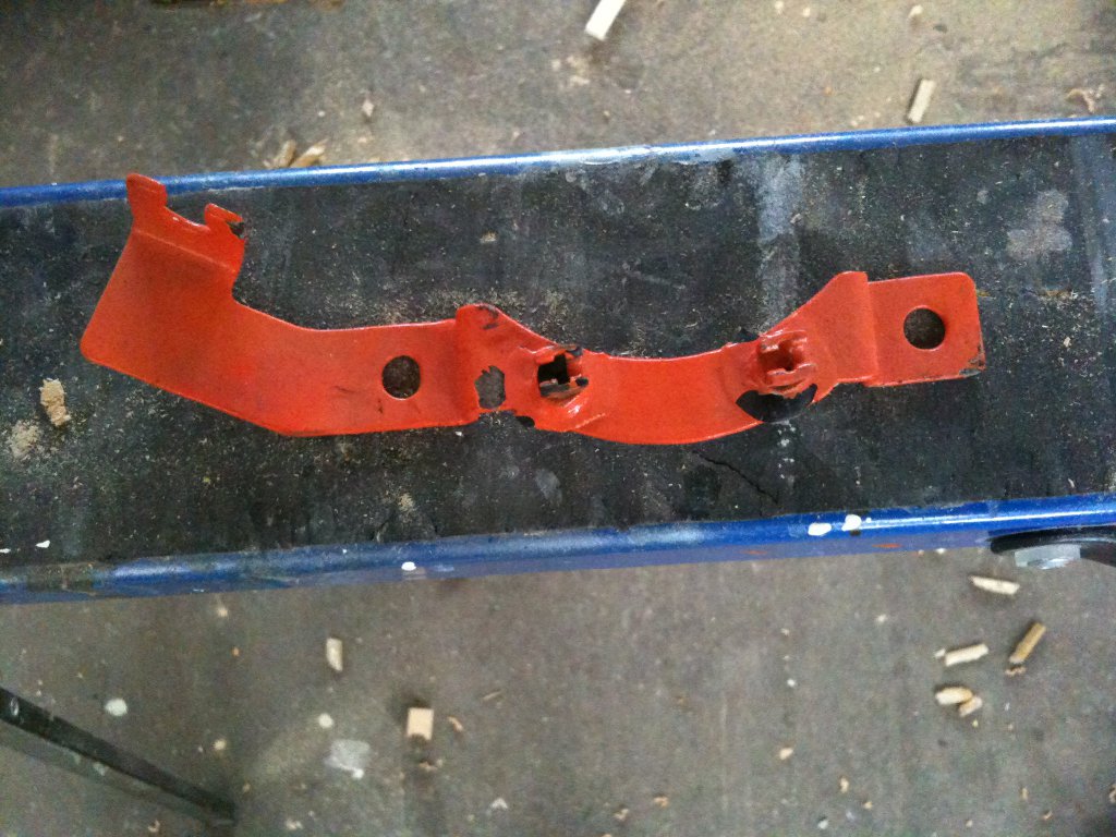

Ich hab gestern eine Konstruktion in den genauen Abmessungen des Spezialwerkzeugs genutzt, nur das die vorderen Elemente aus Hartholz waren ("Blech schonen" - wie ironisch).
Man staune selber:
[ATTACH]57479.vB[/ATTACH][ATTACH]57480.vB[/ATTACH]
Wie man an der schönen Kante rechts sieht war das Blech in keinster Weise angegriffen (2003 kam der Tunnel mal neu), das Verstärkungsblech mit den zwei Schrauben unten hats auch auf die Seite gelegt.

@ Erik bild anbei
dient eigentlich nur als halter für das ABS sensor kabel verstärkt aber den bereich ungemein
.......und ich habs immer mit alten kanthölzern aus nadelholz gemacht, die geben ein bissle nach,
als ich das erste mal mit hartholz gemacht habe hats auch blechschaden gegeben..............................
...ich meinte eher die unten abgebildete verstärkung - und die ist doch bei allen - egal ob abs oder nicht - vorhanden...?!?!?

[ATTACH=CONFIG]80566[/ATTACH][ATTACH=CONFIG]80567[/ATTACH]
Ich bin jedenfalls froh daß ich jetzt zum morgen von Euch höre daß das kein Einzelfall ist, beruhigt mich wirklich. Also Federspanner funktioniert ja? Wie weit muß der in etwa gedreht werden damit man am Traggelenk arbeiten kann, Saabienser?
In etwa so, als würde der Wagen auf den Rädern stehen, der obere Tragarm hat dann ca. 4cm Abstand zu besagtem Blech. Ich hatte es geschafft, den Federspanner so anzusetzen. Ohne Rad und ausgefedert drehste dich tot, bis es soweit ist. In obenannter Position sind beide Traggelenke soweit entlastet, dass man sie bequem und ohne Verkanten austauschen kann.

Das verstärkungsblech gibt es aber nur bei ABS Fahrzeugen.
Nein Micha. Was Du meinst, ist der (vom Rad aus gesehen) VOR dem Blech sitzende Halter. Ich meinte das an dieser Stelle DAHINTER sitzende Blech.
