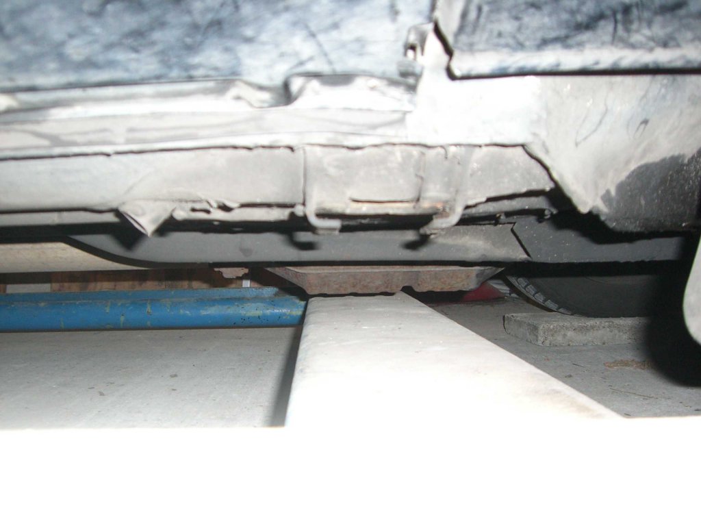

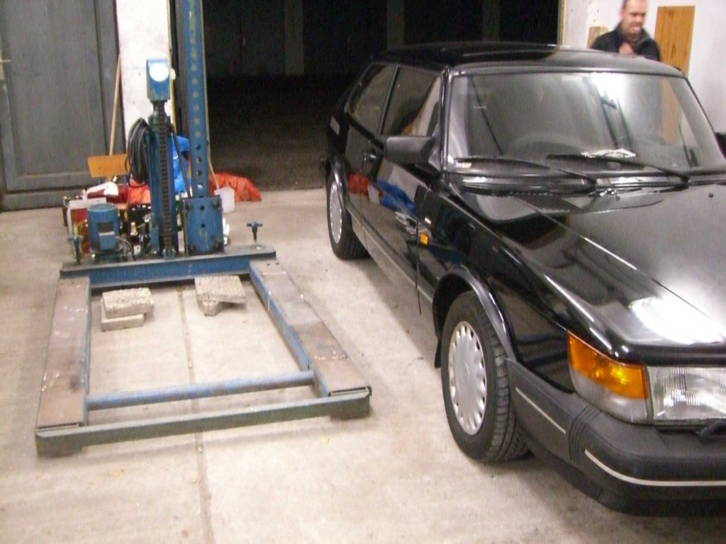

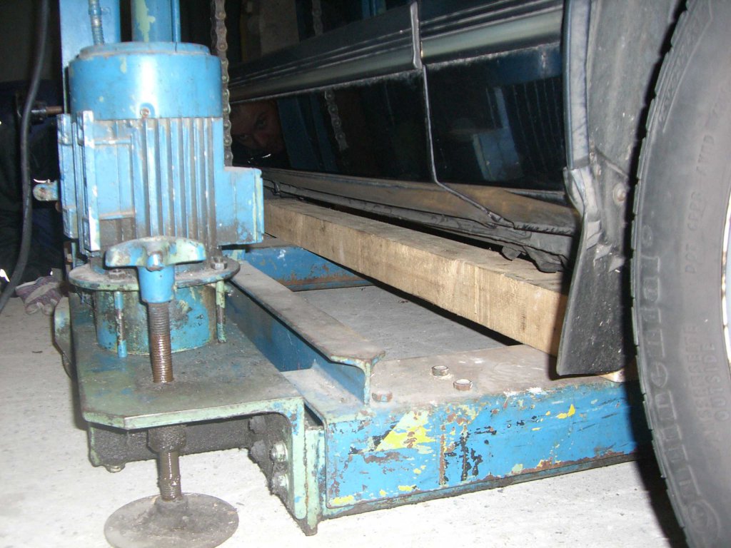

...wr haben die 1,5 t variante und heben damit regelmäßig 9ooer und 9oooer - kein problem.
ja, was die aufnahmepunkte angeht - wir legen immer quer zu den hubgabeln kleine kanthölzer auf... so ca. 8x8cm (geschätzt). stimmt - dann wirds eng mit der bodenfreiheit - wir behelfen uns damit, dass wir den zu hebenden wagen mit allen vier rädern auf zwei übereinander gelegte gehwegplatten fahren. übt auch ungemein die fahrerischen fähigkeiten...:smile: wenn gewünscht kann ich da auch (später) noch nen bild einstellen - komm da im moment nicht ran... auf diesen setzen dann die wagenheberaufnahmen auf. funktioniert seit jahren problemlos...anfangs gilt es die optimale bühnenposition zu finden, damit die wagen nicht "kippeln"... wenn man weiss wie sie relativ zur bühne stehen müssen ist auch das kein problem. der 9k steht fast noch besser als ein 9oo - da der schon enorm "kopflastig" ist... :rolleyes:
Hier kann man -glaub ich- alles deutlich erkennen. :biggrin:
...naja - guter ansatz...:smile: aber man sieht weder die "auffahrhilfen" (gehwegplatten) noch die die lastverteilenden kanthölzer...:rolleyes:
aber dafür kann man gut sehen, dass auch eine hubhöhe von 1,40m durchaus ausreichend, wenn auch nicht extrem komfortabel ist...:rolleyes:

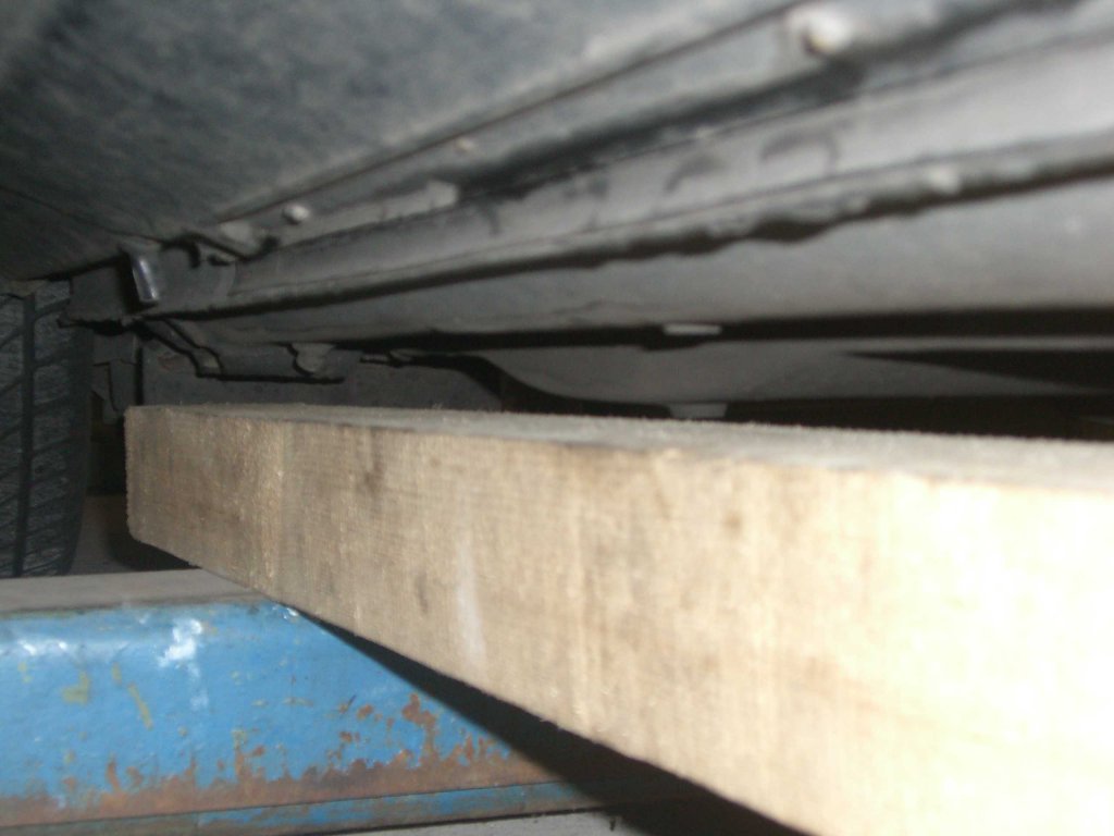

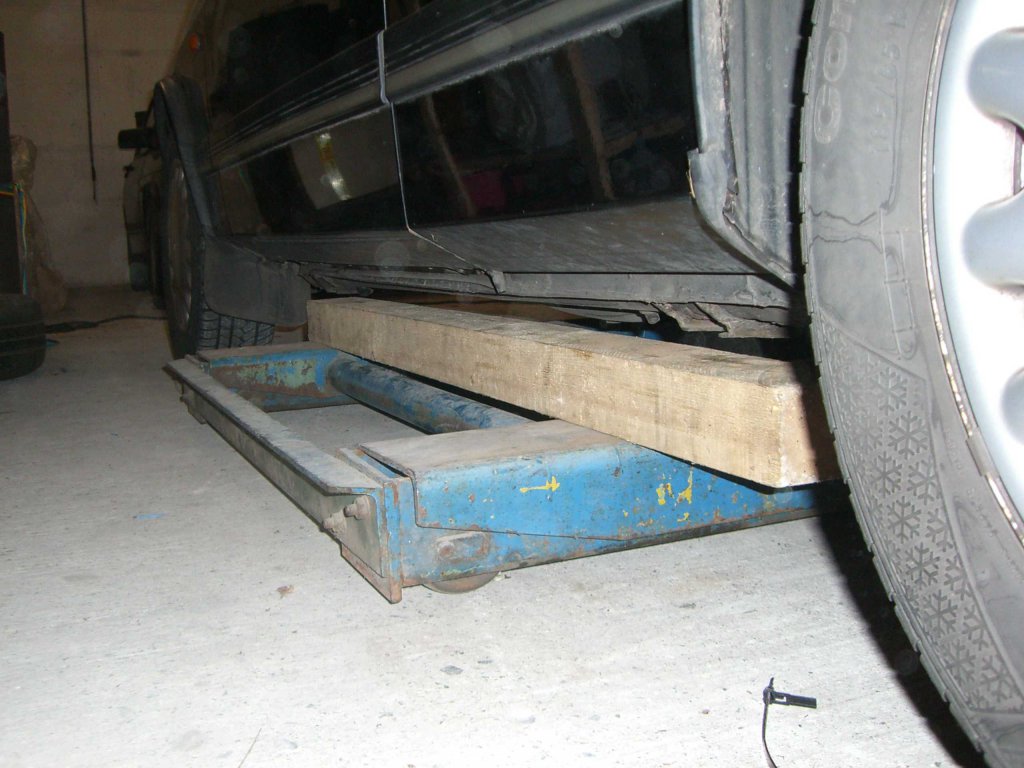

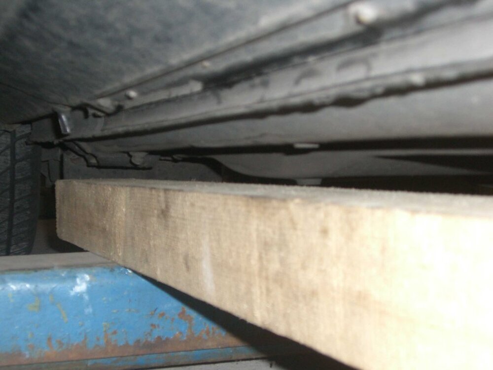

...das sollte verdeutlichen, wie wir das mit den kanthölzern lösen.
was die gehwegplatten angeht - ja - steht schon seit längerem auf unserer "to-do-liste" auffahrhilfen zu fertigen, die komfortabler sind...:smile:
Nochmal Danke - ja, so hab ich mir das vorgestellt.
Sorry, noch eine vielleicht dumme Frage, aber die Kanthölzer biegen sich nicht hoch in der Mitte? Einige cm liegen die hinteren Wagenheberaufnahmen ja schon außerhalb der Hubgabel, da die vordere Aufnahme (bei meinem jedenfalls schwerpunktbedingt) direkt auf die Gabel kommt, und der Hebel meiner angeschraubten Konsole reichte immerhin, die Hubgabel in sich zu verdrehen!?
Oder kommen bei euch keine Gummiklötze o.ä. mehr auf das Kantholz, so dass die ganze untere Karosseriekante aufliegt??

...nein - da biegt sich nichts! bei uns steht ein 9oo so, dass die innere kante der vorderen wagenheberaufnahme (also die zur wagenmitte hin) mit der inneren kante der vorderen gabel fluchtet.
gummiklötze kommen nicht mehr auf das kantholz. der wagen steht satt mit den wagenheberaufnahmen - und nur mit denen! - also nicht mit der karosserieunterkante - auf dem holz...
Ah ja, da sieht der 901 doch etwas anders aus als der 902 - hier steht die Wagenheberaufnahme nicht vor, sondern ringsherum ist der Schweller noch von der Plasteverkleidung umgeben, so dass ich um zusätzliche (Gummi-)Klötze nicht herumkomme. Bilder sagen mehr...
