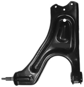

Korrosion an den Tragarmen (Querlenker) der Vorderachse. Angeblich ist das Problem so gravierend, dass einige Besitzer von älteren 9-5 ihre Autos deswegen stillgelegt haben. (aus wirtschaflichen Gründen)
Hat jemand von Euch schon mal nachgeschaut? Ich mache das in den nächsten Stunden und melde mich.
[ATTACH]58607.vB[/ATTACH]
Leicht angefressen ist meiner da auch, aber so ziemlich alle älteren Autos haben etwas gammelige Querlenker. Meist ist dies aber lange, lange nicht TÜV-relevant, auch bei mir drohen noch keine Durchrostungen.
So ein Teil kostet 100 EUR neu, die sollen sich mal nicht so in die Hosen machen ...
Verstehe die Panik "drüben" gerade auch nicht :confused: Gut, im Auge behalten, weil wenn der auf der BAB flöten geht ist doof....aber wenn man den Schaden erkennt zu sagen das Auto muss weg, ist zu teuer?!?!? Kapier ich nich....
Stimmt, außerdem wurde - wenn ich mich recht erinnere - in meiner Ausbildungszeit an Fahrzeugen mit ausgeschlagenen Querlenkerbuchsen auch fast immer gleich der ganze Querlenker neu gemacht, weil das eben das Ersatzteil für solch einen Fall war.
100 EUR: Inkl. Buchsen und Traggelenk.
Das wären ja schon 200 Euro für beide Seiten was für viele 9-5 einen wirtschaftlichen Totalschaden bedeutet.... :rolleyes:
Mir wäre jetzt aber auch nicht aufgefallen das die bei meinem Auto besonders angegriffen wären, bevor da was passiert gehen noch viele Jahre ins Land.

Haste bei deinem nachgeschaut? Wenn korrodiert und du dich dann besser fühlst, 200 Euronen in die Hand und austauschen (lassen).
Btw. Bei meinem MY05 sind sie leicht angegammelt.

Nicht lachen, aber wenn es im nicht sichtbaren Bereich ist - wie bei den Tragarmen - einfach etwas Rostumwandler nehmen:
http://www.hammerite.de/produkte/metalmaster.html
Das stoppt das Thema auf jeden Fall erst einmal und schützt im Winter vor dem ekeligen Salz, Frost und der Nässe in schon
"offenen Wunden" ... man kann auch noch etwas Wachs im Nachgang auftragen (gibt es auch bei dem Label) als Finish in diesem Bereich.
Wichtig ist den Rostbefall zu stoppen ... natürlich nur wenn nicht schon alles verloren ist und nur noch ein Austausch in Frage kommt ...
Dann hat man mit diesem Material zumindest etwas Ruhe und die braune Pest geht nicht so schnell weiter...
Also nicht bis zum endgültigen Zerfall warten sondern besser vorher handeln .... http://www.smilies.4-user.de/include/Fahrzeuge/smilie_car_007.gif
An Flugrost an einigen Bauteilen des 9-5 muss man sich wohl leider gewöhnen. Aber wahrscheinlich reicht es, wenn man ab und zu (z.B. beim Reifenwechsel) mal einen Blick drauf wirft. Solange es nur Oberflächenrost ist, muss man sich wohl noch keine Gedanken machen.
mmh. Querlenker sind bei mir komplett rostfrei. Nur die Schweißpunkte des Hilfsrahmens fangen an zu gammeln...
