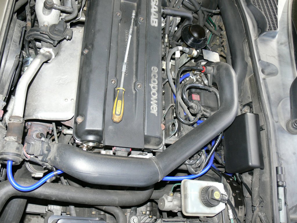

Morgen gibt es neue 4mm Silikonschläuche im Tausch für die originalen. 3,5 Meter werden wohl reichen. Die neue Kurbelgehäuseentlüftung ist bei Skandix wohl gerade ausverkauft. Schade. Das heißt warten.

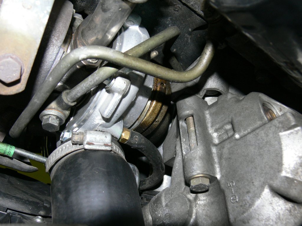

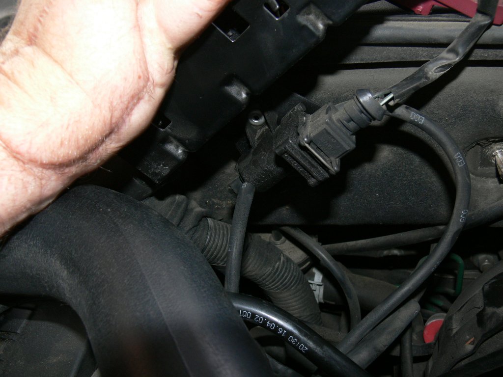

Beim Tauschen der Schläuche habe ich gemerkt, dass ein Schlauch abgerissen war (Marder?). Siehe Foto: Das kleine schwarze Bauteil, an das drei Schläuche angeschlossen werden. Der linke Schlauch (führt zur Drosselklappe) war abgerissen. Das Foto zeigt die vorgefundene Situation. Jetzt nach dem Tausch habe ich noch mehr Durchzug als zuvor und meine 195er Winterreifen wimmern um Gnade :)
Die meisten Schläuche habe ich getauscht. Da ich noch eine alte PCV habe, und mir beim Schlauchtausch nicht gemerkt habe, in welche Richtung das Rückschlagventil Durchfluss erlaubt, müsste ich wissen, in welche Richtung Durchfluss herrscht. Entweder vom Öleinfüllstutzen zur DK oder andersrum. Jetzt gerade erlaubt es Durchfluss vom Öleinfüllstutzen zur DK. Bei geöffnetem Öleinfülldeckel zischelt es aus dem Stutzen heraus. EDIT: Habs gefunden. Ist anscheinend richtig.

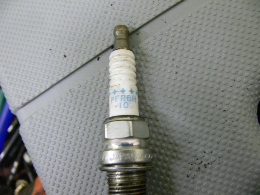

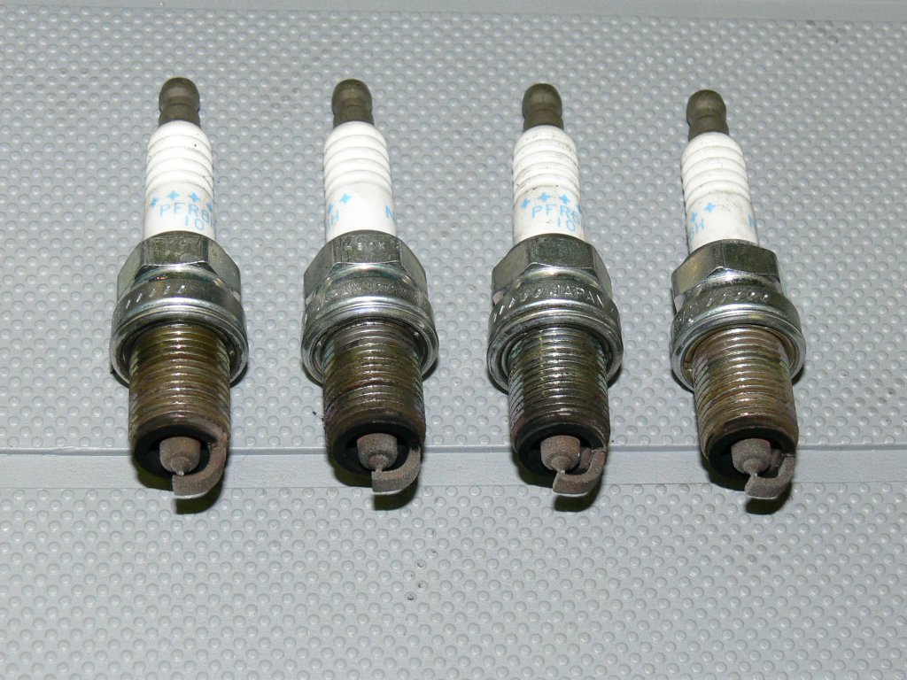

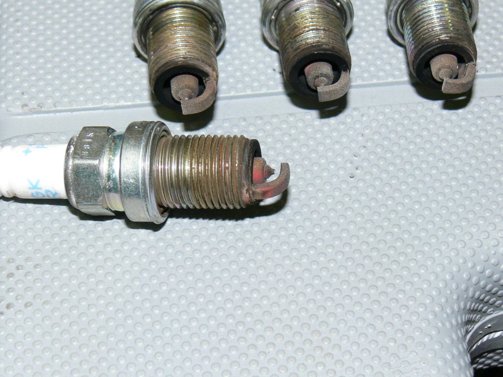

Die Zündkerzen kamen auch neu. Wegen meiner Ethanolfahrerei habe ich auf die NGK BCPR7ES-11 gewechselt. Verbaut waren NGK PFR6H10. Laut Skandix für B205E Motoren mit grünen Einspritzventilen. Wieviel ccm fördern die grünen Ventile eigentlich? Das Kerzenbild war in ordnung. Die Kerze von Zylinder 2 hat einen glutroten Stich gehabt. Siehe Bilder. Hat das was zu bedeuten?

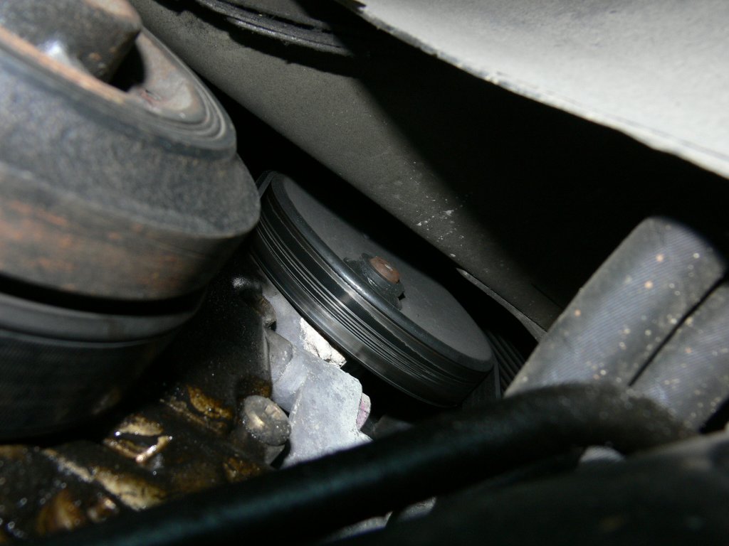

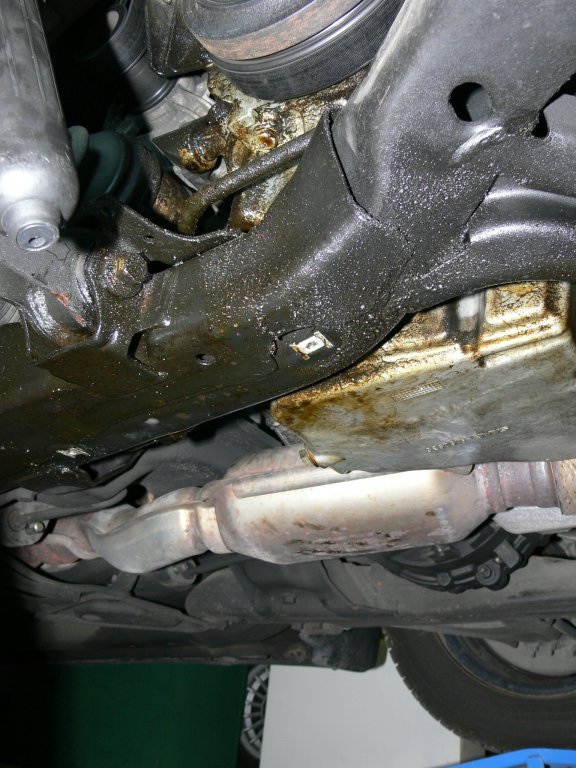

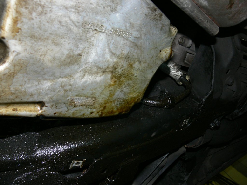

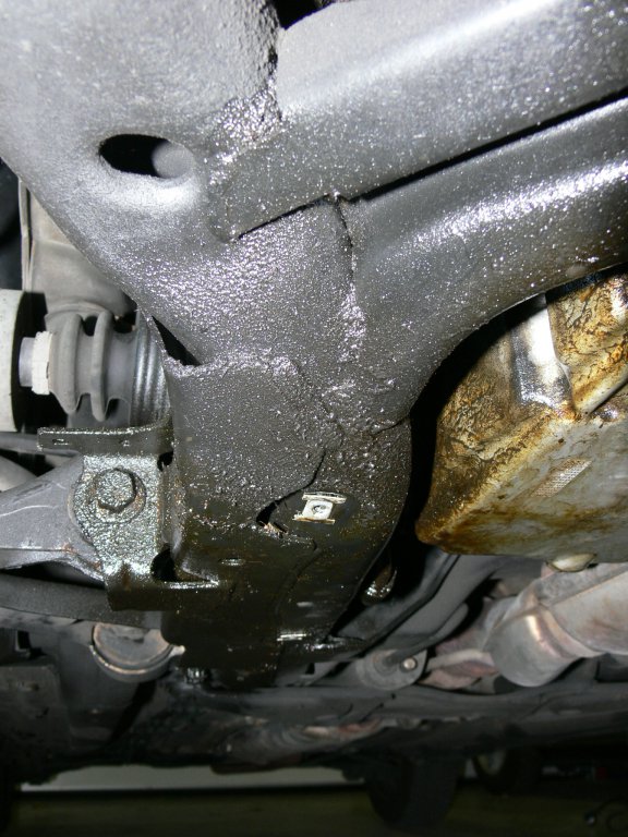

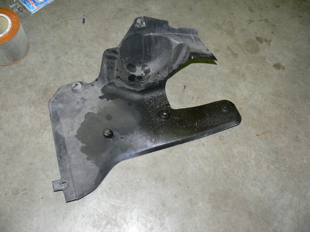

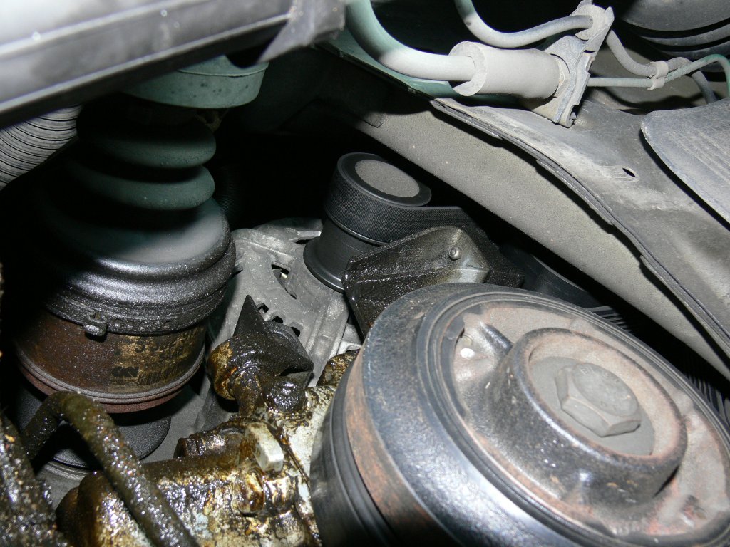

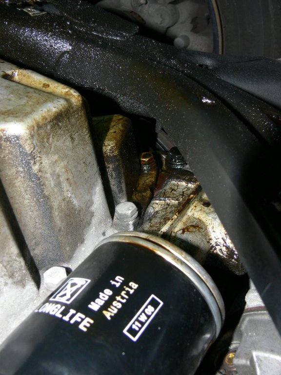

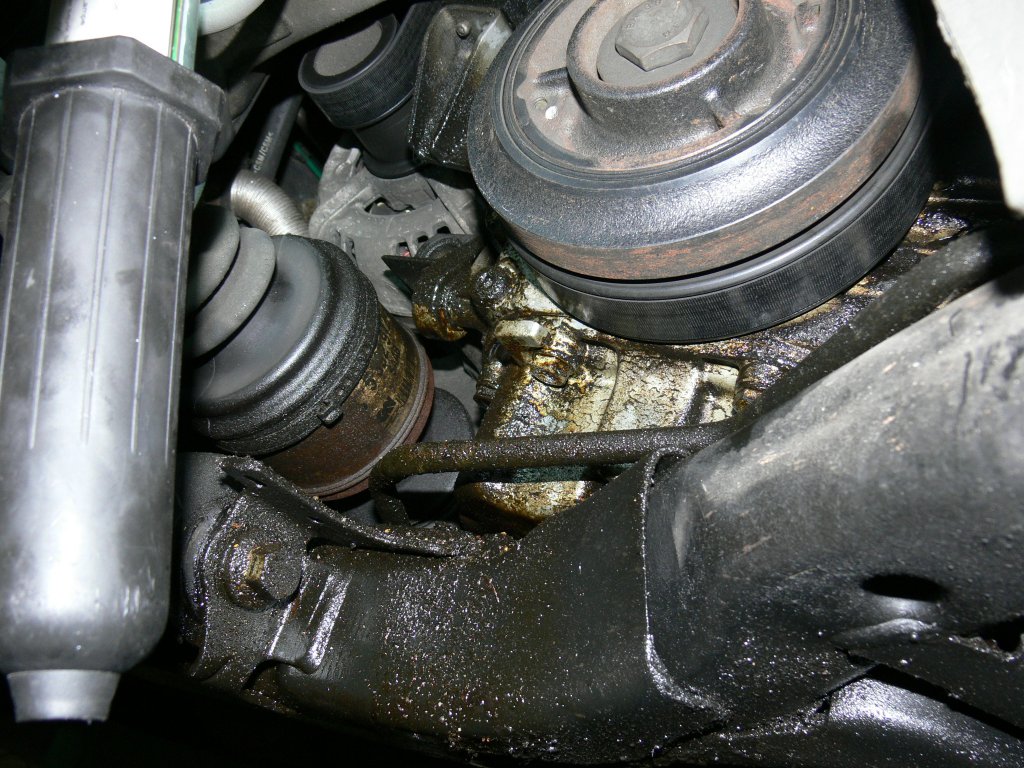

Beim Luftfiltertausch bin ich am Unterboden auf so viel Öl gestoßen, dass sogar ein Scheich neidisch geworden wäre. Ich vermute den KW-Simmerring an der Riemenscheibe vom Poly-V-Riemen. Um die Kopfdichtung herum ist alles Trocken. Ölwanne kann ich nicht genau sagen. Da war einfach zu viel Öl. Siehe Bilder. Ich vermute, dass der Ölverlust mit der alten Kurbelgehäuseentlüftung zu tun hat. Der Nippel am Öleinfülltrichter war bis vor 2 Tagen komplett verstopft. Diesen habe ich erst mal frei gemacht. Jetzt sollte weniger Überdruck im Kurbelgehäuse herrschen. Vielleicht hilft es. Ich habe alles sauber gemacht und werde den Ölverlust jetzt weiter beobachten. So richtig kann ich es also noch nicht lokalisieren.
An einer Umlenkrolle des Poly-V-Riemens habe ich komische Schleifspuren entdeckt. Ist auf so einer Rolle normalerweise ein Kunststoff aufgetragen? Dann ist der wohl so langsam weg. Blankes Metall scheint durch.

Die rote Einfärbung der Zündkerze könnte von Fehlzündungen kommen - das ist bei modernen Zündkerzen offenbar so eine Art eingebauter Lackmustest. Wie alt ist Deine DI? Bei mir sahen alle vier Kerzen so aus, es waren neue fällig plus eine neue DI, danach war alles gut ...
Martin
Martin
Alternativ liegt es an dem E85....vorallem da diese Kerzen für den E85 Betrieb die falschen sind, ich würde mir mal die gespeicherten Fehlzündungen angucken.... Mit der BP Software und diesen Kerzen kommt es wohl häufig zu Fehlzündungen....
Ich schätze mal, die DI ist so alt wie das ganze Fahrzeug. Um sicher zu gehen, müsste ich aber den Stapel Rechnungen nochmal durchgehen. Also gehen wir mal davon aus, dass die DI aktuell 152.000 km drauf hat. Fehlzündungen überwache ich mit dem Open SID. Bis jetzt (also auf 2500 km mit den alten Kerzen) hatte ich noch keine auf dem Zähler.
Wegen dem Ölverlust nochmal: Kann es sein, das der Deckel vom Kettentrieb undicht ist?

Tausch die Kurbelgehäuseentlüftung und schau mal, was der Ölverlust macht. Ich hatte an meinen 9-5 auch ähnliche Ölverluste, was die Werkstatt auf den undichten Stirndeckel schob und mir eine sündhaft teure Reparatur anbot - nach Tausch der Kurbelgehäuseentlüftung war Ruhe.
