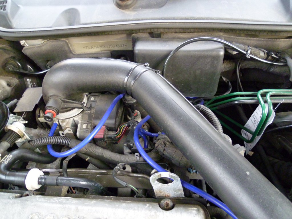

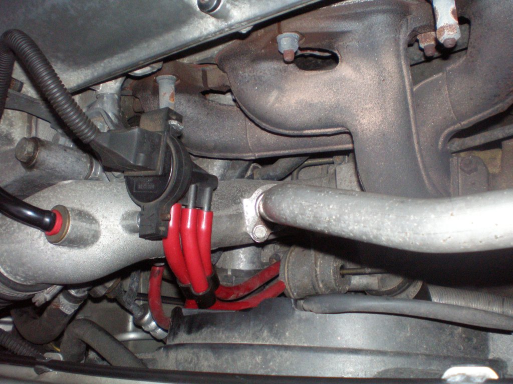

Sieht z.B. beim 9-5er mit Silikonschläuchen so aus
