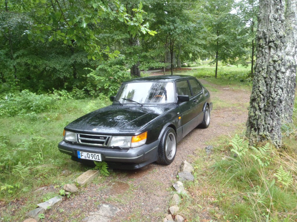

Kommt zwar nicht an das US Kennzeichen heran, aber vielleicht wären ja 38/42cm eine Alternative für Dich...
Dann sähe das so aus:
[ATTACH]59096.vB[/ATTACH]
[ATTACH]59095.vB[/ATTACH]
[ATTACH=CONFIG]83886[/ATTACH]
[ATTACH=CONFIG]83885[/ATTACH]

Es muss ja nicht gleich so kurz sein...
[ATTACH]59097.vB[/ATTACH]
aber ich finde, dass die Wirkung einer möglichst kurzen Nummer auf einem Schild normaler Breite am elegantesten ist.
Nur so als Anregung.

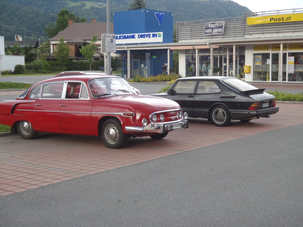

Hey, das Rote da ist ja hübsch :smile:
34. Int. Tatra Treffen in Kötschach Mauthen (AT)... da waren noch ganz andere Schätze dabei...

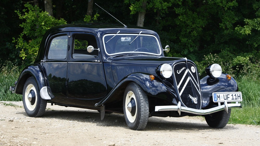

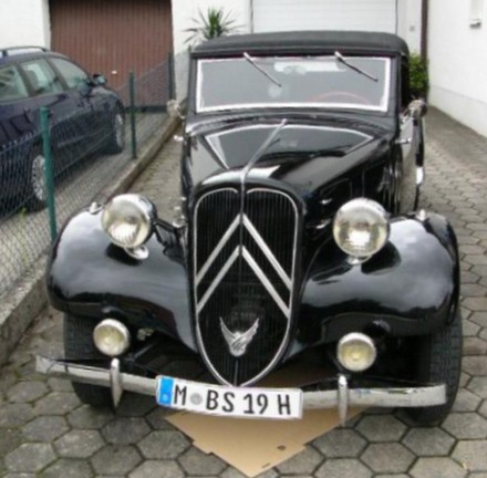

Wie man an diesem Citroen mit geschwungenem Nummernschild sieht, geht alles. Der Halter brauchte dafür eine Ausnahmegenehmigung der Regierung von Oberbayern, bevor die Zulassungsstelle sich bewegte.
Bei meinem Citroen habe ich diese Mühsal vermieden und das Nummernschild auf die Seite gesetzt, um den Schwung der Stoßstange sichtbar zu erhalten. Selbst hier war das kurze Nummenrschild nur mit einem Trick zu bekommen.
