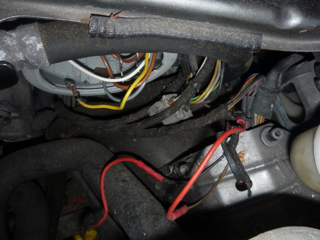

Wenn, dann ist der Stecker etwas weiter hinten am Kabel mit einem Kabelbinder abgebunden (hinter dem Trennblech zwischen Kotflügel und Motorraum). Mit "hinter" meine ich vom Kotflügel her betrachtet....also mehr oder weniger schon im Motorraum-Bereich.
Hättest Du evtl. mal ein Bild?
Habe diese berühmte Stecker nämlich nicht nur an 3 CS (MY '96 & '97) nicht gefunden, sondern selbst einen vom störenden Fahrzeug befreiten Kabelbaum MY '97 leider erfolglos danach abgesucht.
Ich weiß aber, dass dies nichts heißen muss. Denke nur daran, wie beim 900er die Kabel für den Klima-Fühler versteckt sind.
Ich kann es bei einem 92er MY mal ablichten.
Wie gesagt, ich kann nicht beschwören, dass das bei einem 96er/97er noch liegt (ich meine mich zu erinnern, dass das weggelassen wurde ab 95 oder so)...
So hier das Bild BF Seite. Ist in der Nähe des Scheinwerfers mit einem Kabelbinder befestigt.
Vom Blinker aus sieht man das nicht.
Danke Dir!
Aber frei baumelnde Stecker habe ich dort wirklich keine gefunden.
Ist ja auch nicht wirklich "frei baumelnd", da mit dem Kabelbinder schon befestigt....
Wenn Du aber da (auf der anderen Seite entsprechende Position) nichts findest, gibbet den wohl dann nicht (mehr-BJ bedingt)
Hab auch intensiv gesucht, aber nix gefunden (MJ95 ff). Da gab es mal den Vorschlag, vom Rückfahrschalter am Getriebe direkt was abzuzweigen.

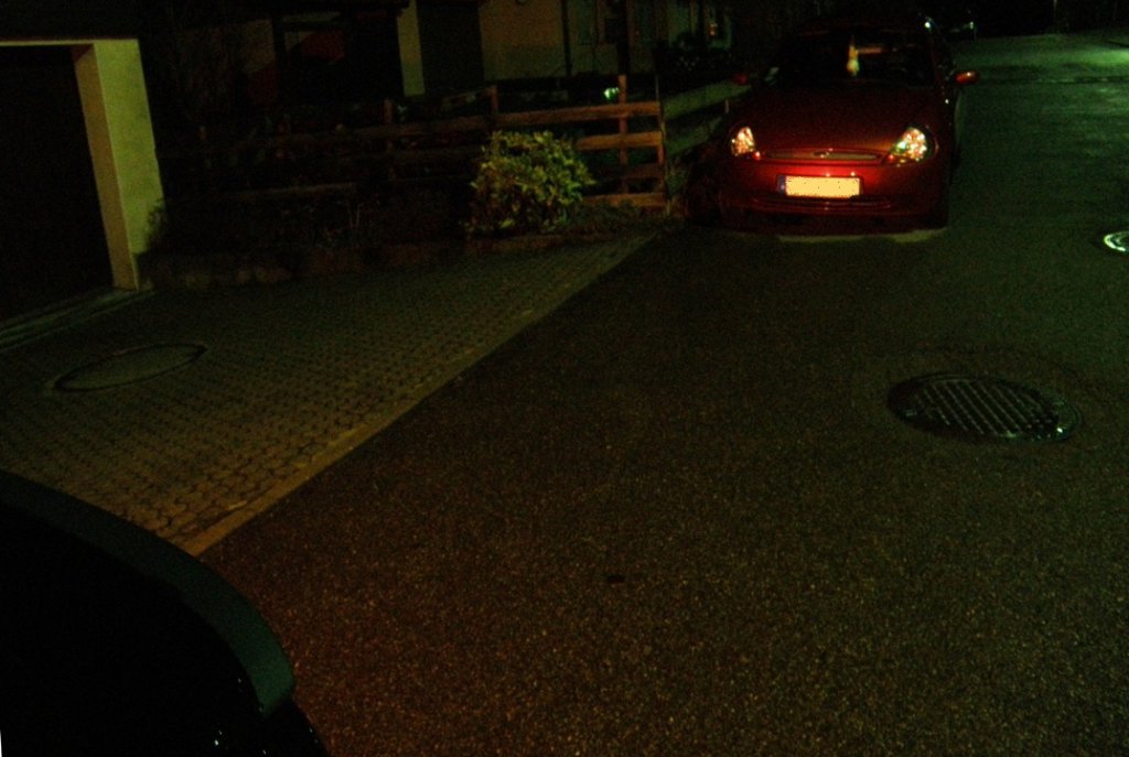

aber meine frau ist begeistert :smile: heute erster praxis test. wenn ich wuesste wie das mit den bildern funzt :confused: der nsw ist unter dem auto an der halterung der ahzv montiert, er verschandelt also nicht die schicken konturen des autos :biggrin:

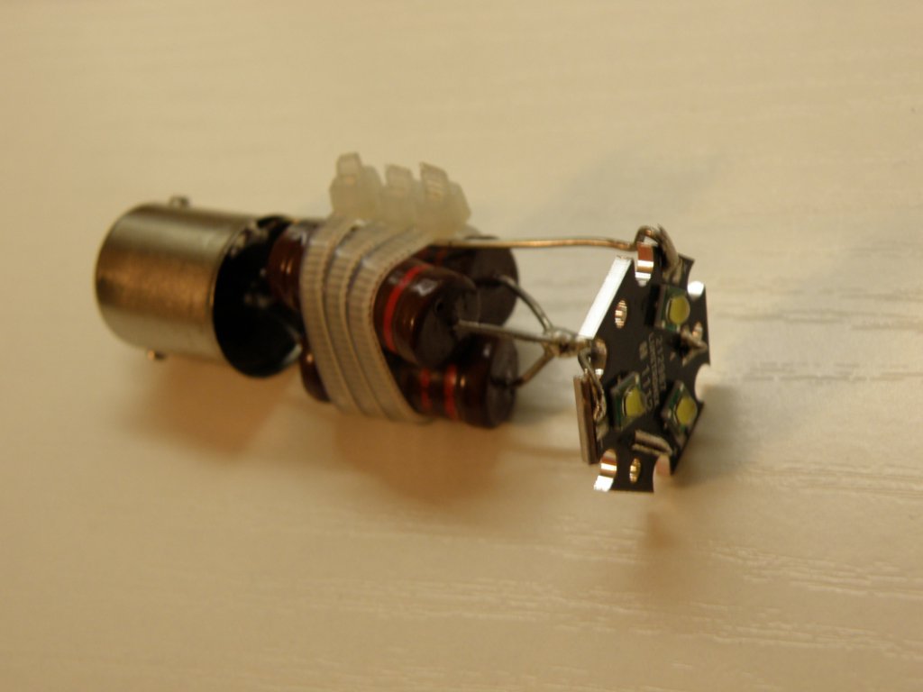

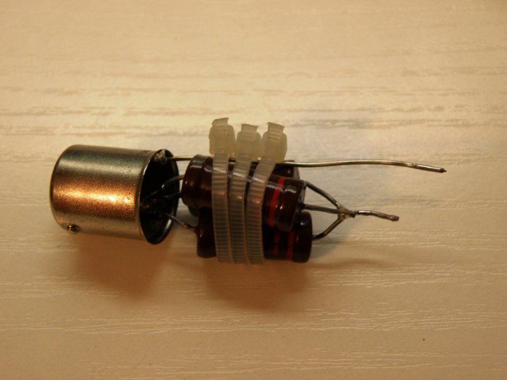

Die folgende Beschreibung entspricht natürlich nicht der StVZO und es handelt sich hierbei um ein Provisorium ... !

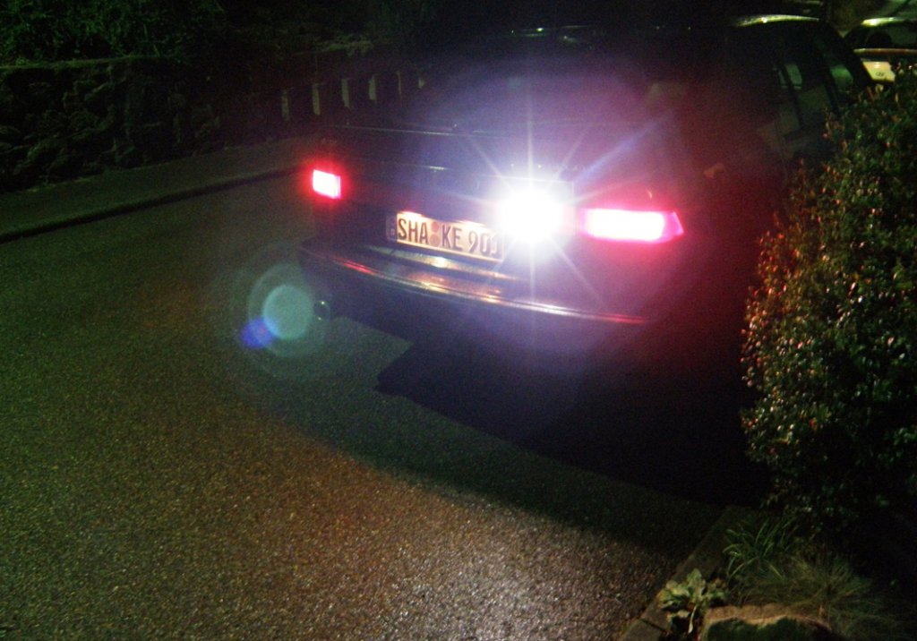

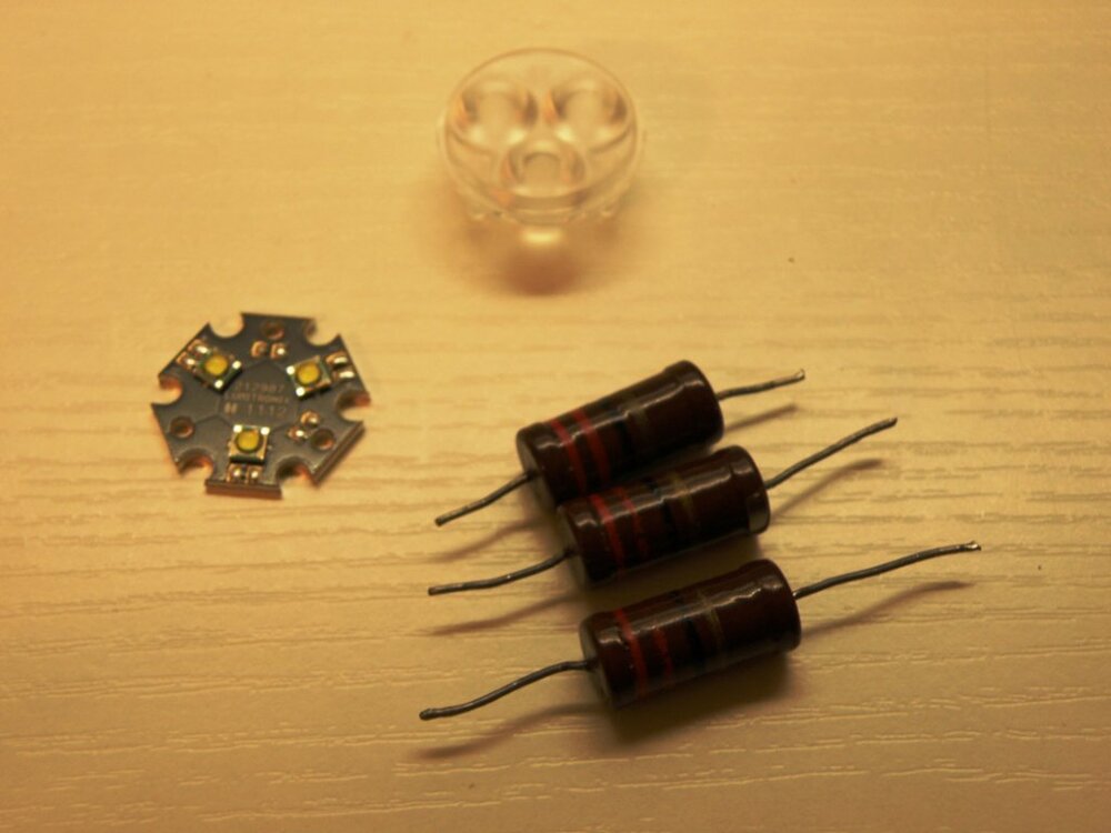

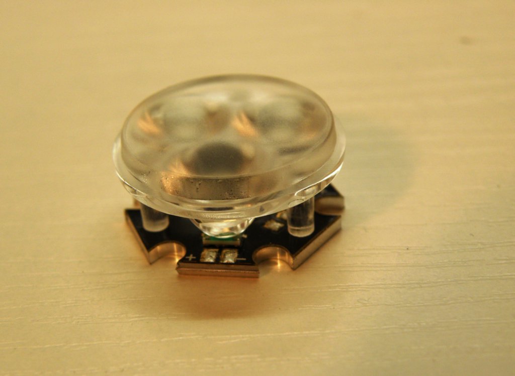

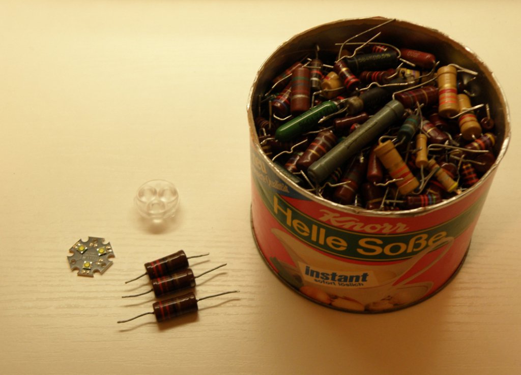

Habe mir ein paar Gedanken dazu gemacht. Ich besitze eine Fenix LD20 LED-Taschenlampe. Diese hat eine Hochleistungs-LED verbaut, die Cree XP-G, im Taschenlampeneinsatz mit ca. 3W, was durchaus ordentlich für eine LED ist. Bei meiner Suche im Internet bin ich auf eine kleine Alu-Platine (Wärmeabfuhr) mit drei dieser LEDs gestoßen: Triple Cree XP-G. Prompt habe ich mir eine gekauft inkl. einer 32° Linse.

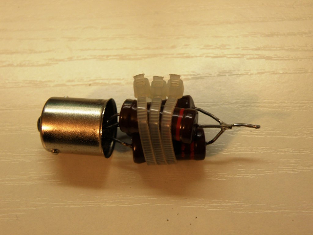

Auf dem Dachboden gabs noch eine alte Dose mit diversen Widerständen.
Einen 100% passenden habe ich leider nicht gefunden, der Widerstand sollte zwischen 4 und 5 Ohm liegen und 5,5W abkönnen (im Dauerbetrieb). Ich habe einfach drei 22 Ohm Widerstände mit 2W parallel geschalten. Schnell noch die Platine durchgemessen, man muss nur zwei Brücken zwischen den beiden Lötpunkten zwischen den LEDs einbringen und schon sind alle 3 in Reihe.

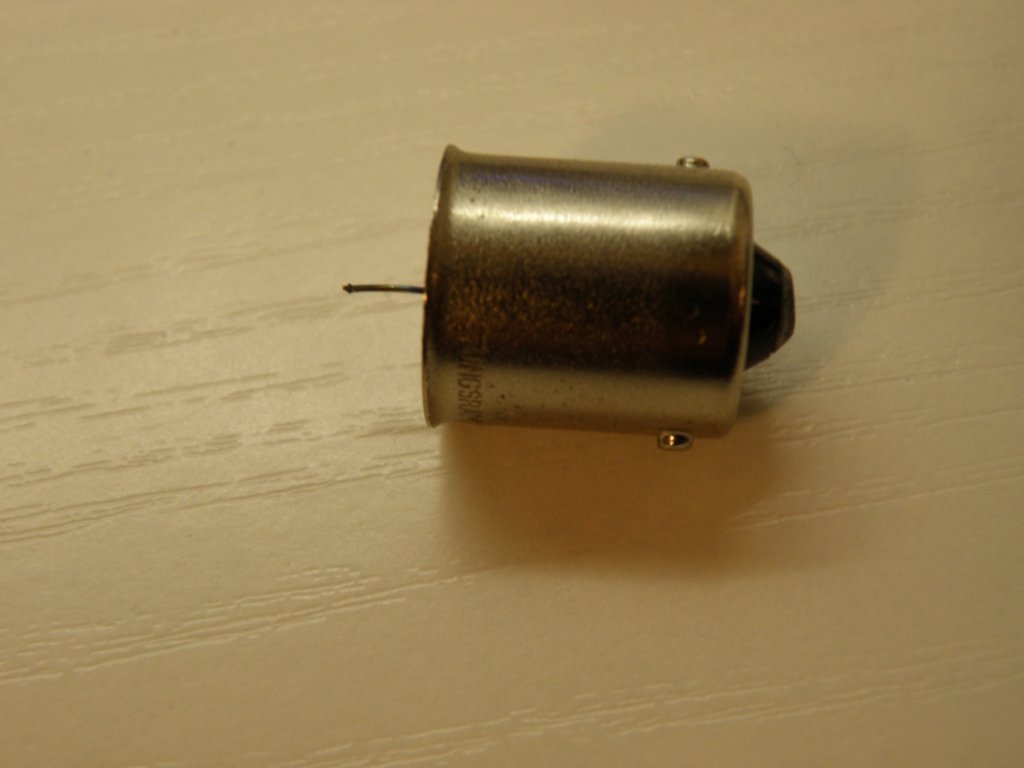

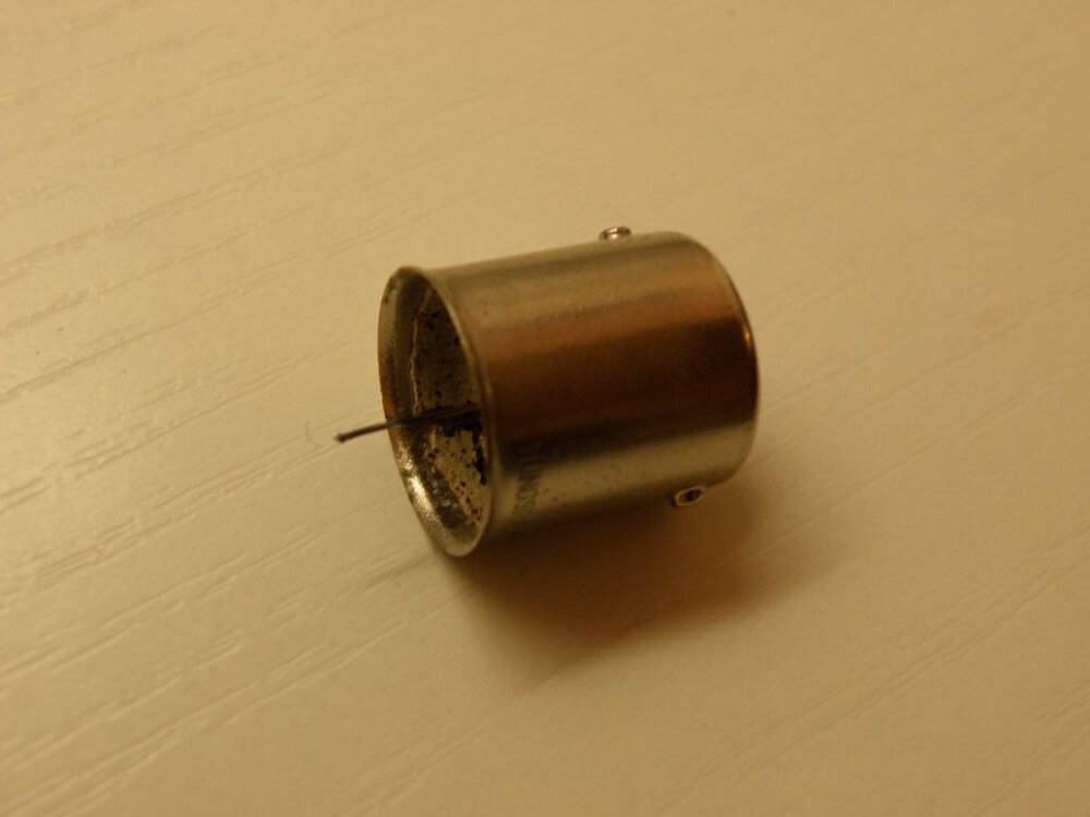

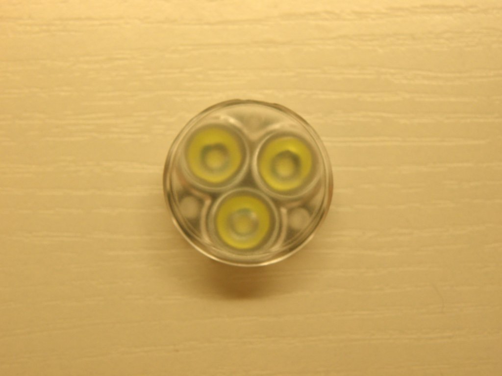

Eine alte 21W Lampe wird entkernt wie man auf dem Foto sieht. Es ist etwas fitzelig das so hinzubekommen, bei mir hat es zum Glück auf den ersten Versuch geklappt. Dann wird die ganze Geschichte zusammengelötet (ja ich weiß es ist nicht ganz so sauber geworden :tongue:). Das Ergebnis ist wegen den großen Widerständen etwas länger als das normale Leuchtmittel. Aber es passt trotzdem problemlos in die Rücklichtschacht!

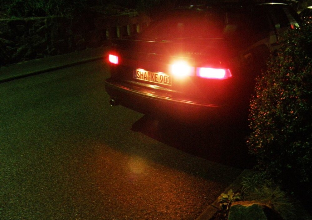

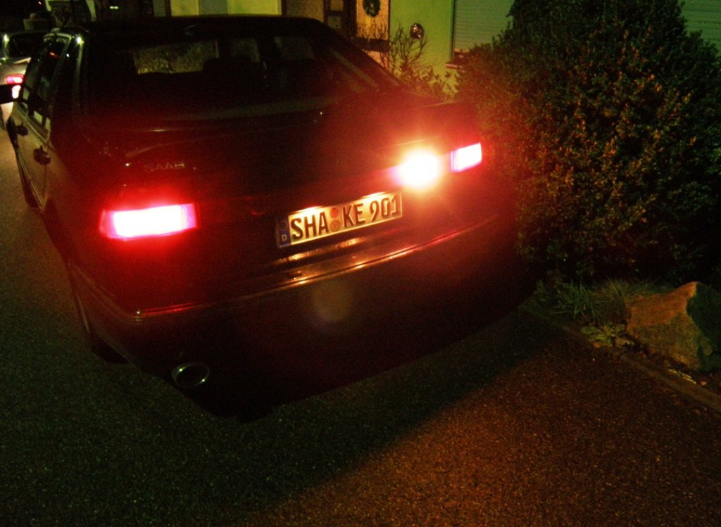

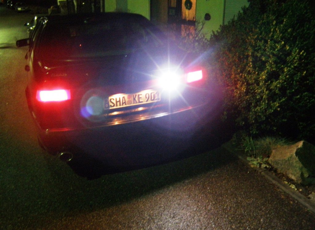

zum Test:

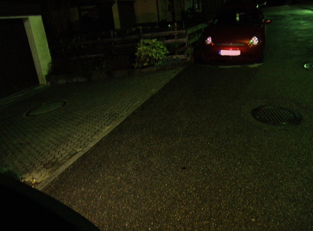

Der Fotoapparat verfälscht bei Nacht die Helligkeit ein bißchen und ich bin jetzt nicht der Profifotograph, der das durch irgendwelche Einstellungen rausholt. Aber ich denke man bekommt trotzdem einen ganz guten Eindruck von der Sache!
Blickt man in das Rücklicht ist es mit der LED wirklich bretthell. Im Auto nach kurz hinten blickend habe ich erst mal keinen gravierenden Unterschied feststellen können, das mag daran liegen, dass direkt auf der gegenüberliegenden Straßenseite eine Straßenlaterne steht. Insofern folgt ein richtiger Erfahrungsbericht (denn zu so einem Bastelabend gehört natürlich auch das eine oder andere leckere Bier :biggrin:).

Ging dort problemlos. Aber da die Blende beim 9k ja ohnehin etwas gefährdet ist, hätte ich da trotz typischer Kurzzeitnutzung etwas Angst bezüglich der Wärmeableitung.

Falls Du #45 meinst: Vorsicht! Das Ding wird 'etwas' wärmer als so ein 21W-Teil.

Selbst wenn Du für Deinen 9000er eine Feuerversicherung hast....die wird nicht zahlen..:tongue:
Laß das bitte, denn diese Leuchtmittel sind nicht dafür konzipiert ein paar cm vor einer Kunststoff-Scheibe zu leuchten.....das wird definitiv zu warm.
