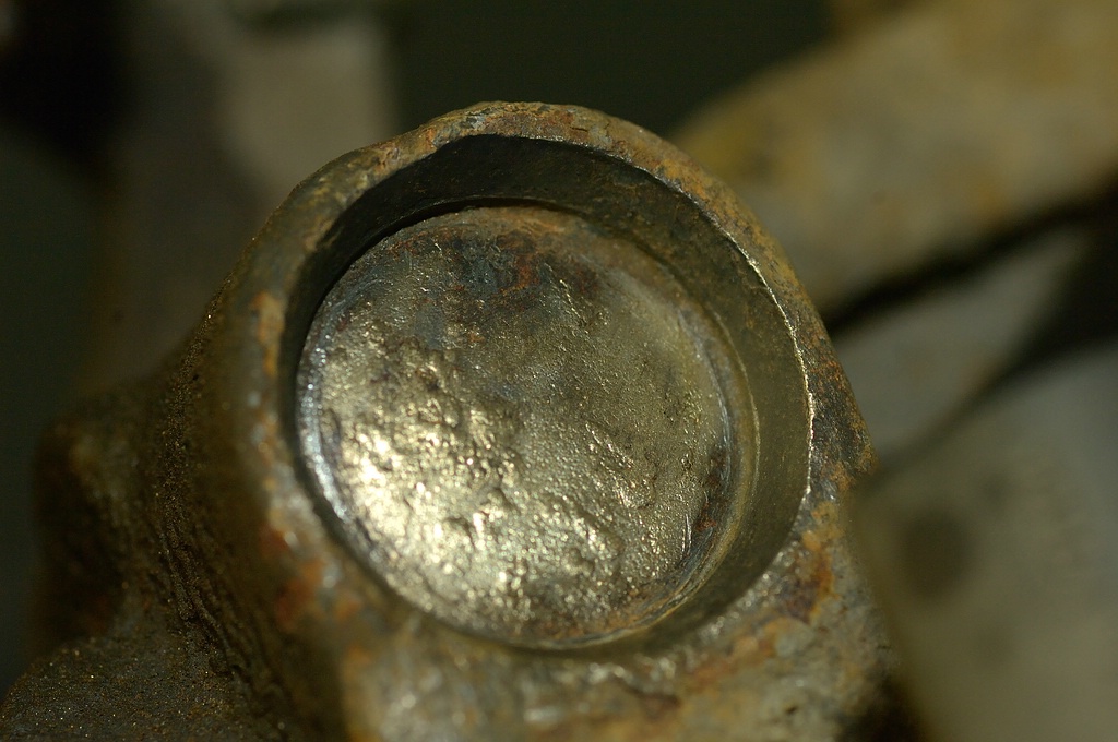

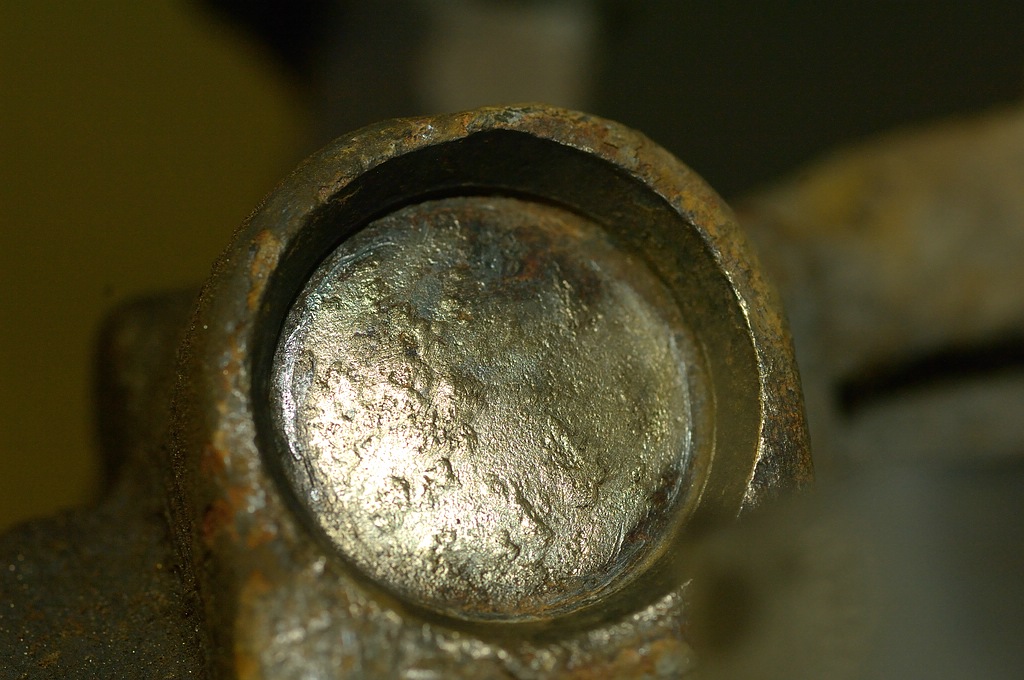

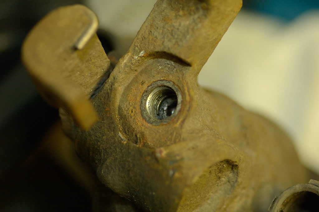

War ganz ernst gemeint. Wie bekommt man die eingepresste Hülse mit dem Gewinde des Deckels zum Verstellmechnismus heraus. Die hält ja offensichtlich den Mechanismus mit dem 4-er Inbus.

Auf der Gegenübeliegenden Seite der Hebelachse ist das mit einer Metallplatte verschlossen (eingepreßt).
Diese mußt Du rausnehmen. Dadrunter ist ein Seegering, den man abmachen muß. Dann kannst Du die Achse des Hebels nach oben rausziehen.
Das richtige Verschließen dieses Deckels ist das Problem....Das muß nachher dicht sein....
Den Deckel zerstörungsfrei raus- und dicht wieder reinbringen? Na Prost...

Der Deckel muss wahrscheinlich immer erneuert werden.

Scheint aber irgendwie zumindest mittelfristig (bisher 33 Monate) zu funktionieren. Ich bin mir jetzt nicht mehr sicher, ob ich den Deckel zum Herausziehen evtl. angebort hatte. Wenn ich die Bilder aus #60 so sehe, glaube (!) ich mich daran erinnern zu können. Und wenn genügend Fett mit im Spiel ist, sollten auch die Ränder nachher entsprechend spritzwasserdicht sein.

Ich meine, der Deckel bleibt drin.Man zieht den Kolben mit dem Verstellgewinde komplett heraus.Da ist dann der Pin, auf den der Handbremshebel wirkt,
dahinter.Wenn das Zeug weg ist, kann man den Seilhebel herausziehen.Ich habe einen Deckel mal versucht zu demontieren, um festzustellen, daß der Hebel
immer noch nicht heraus kommt.Die Revision steht und fällt mit dem Zustand der Kolben und dem kleinen Übertragungszahnrad mit dem Inbus.
Lohnt sich meistens nicht, da das AT Teil im Verhältnis zum Hantier geradezu günstig ist.
Na also. Mille grazie. Der Kolben ist jetzt draußen und sieht gut aus, aber meine Seegerringzange hat zu dicke Pins. Könnte klappen.
Den Segering unter dem Kolben bekommt man auch mit einer Reißnadel oder Ähnlichem raus, der hat einen Verdrehschutz, so dass er sich auch nicht wegdreht wenn man nur eine Seite zu fassen bekommt.
Reden wir von ein und dem selben Deckel? Ich meine jenen gegenüber des Handbremshebels. Also quasi am helellosen Wellenende. Und dort sitzt doch ein Sprengring, den man irgendwie ab bekommen muss. So zumindest meine Erinnerung, welche sich sehr gut mit dem rostigen Teil links auf Deinem rechten Bild deckt. Denn bei mir sah der Kram dort exakt genau so aus und dies war auch das eigentliche bzw. einzige Problem an dem Sattel.
