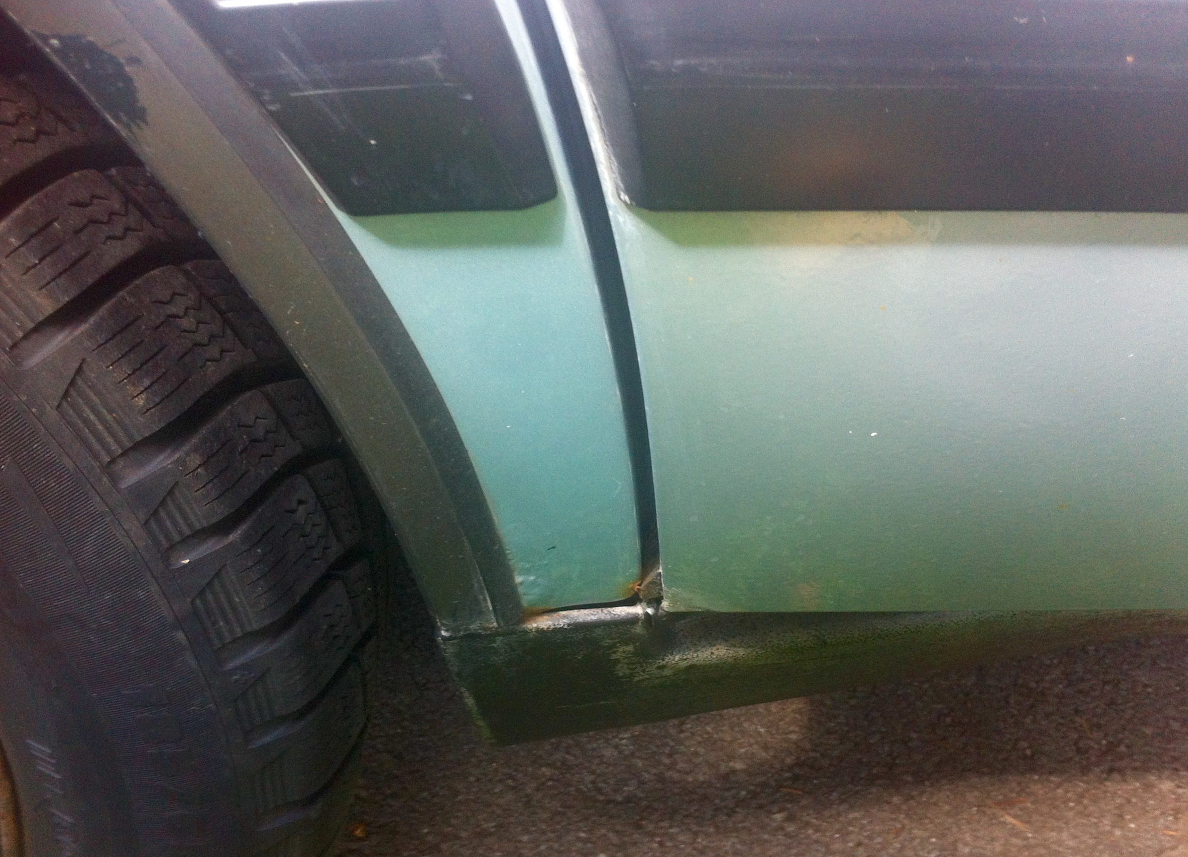

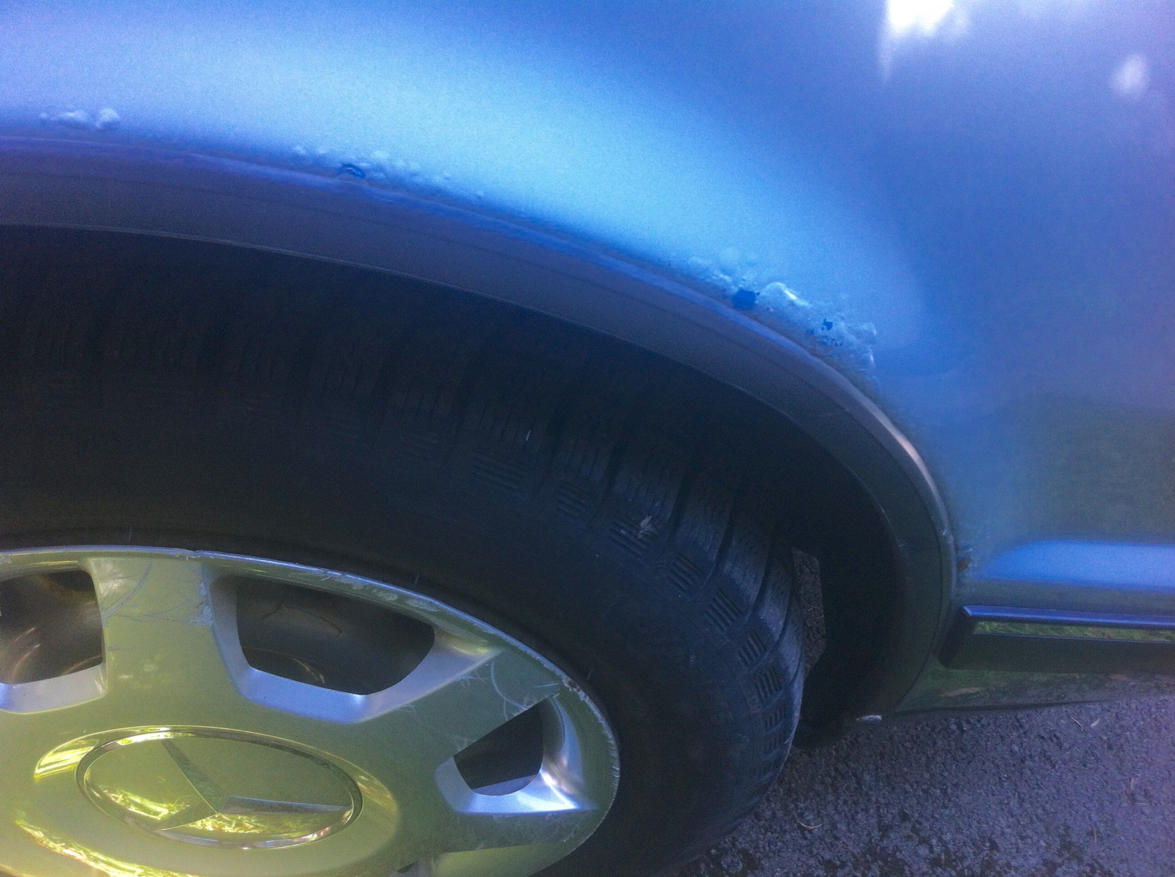

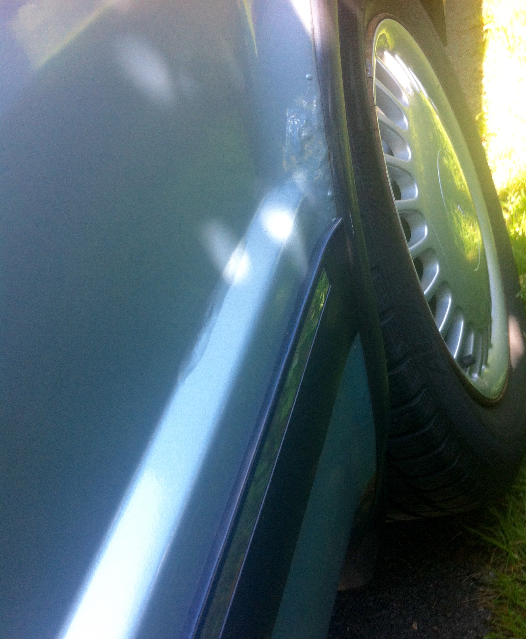

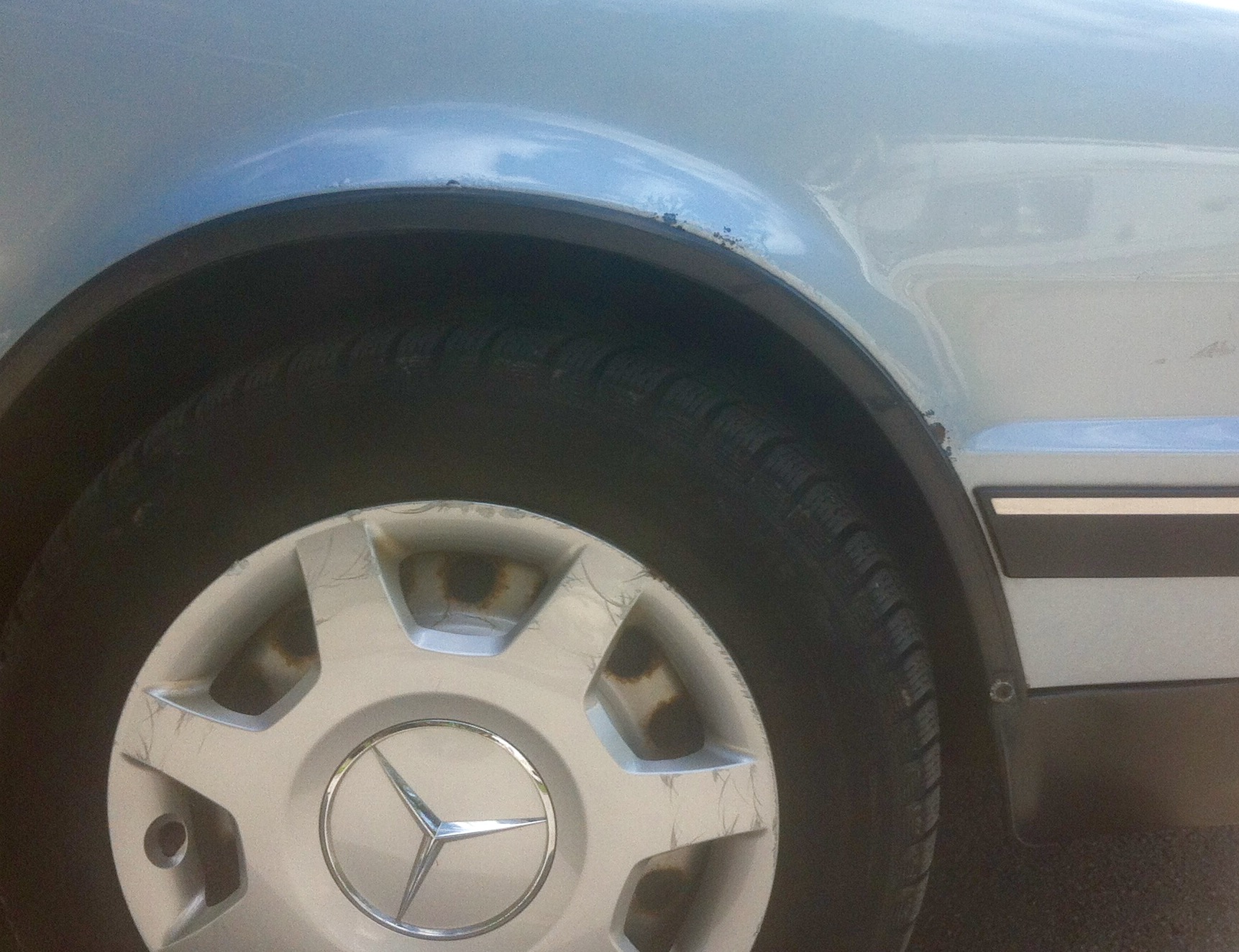

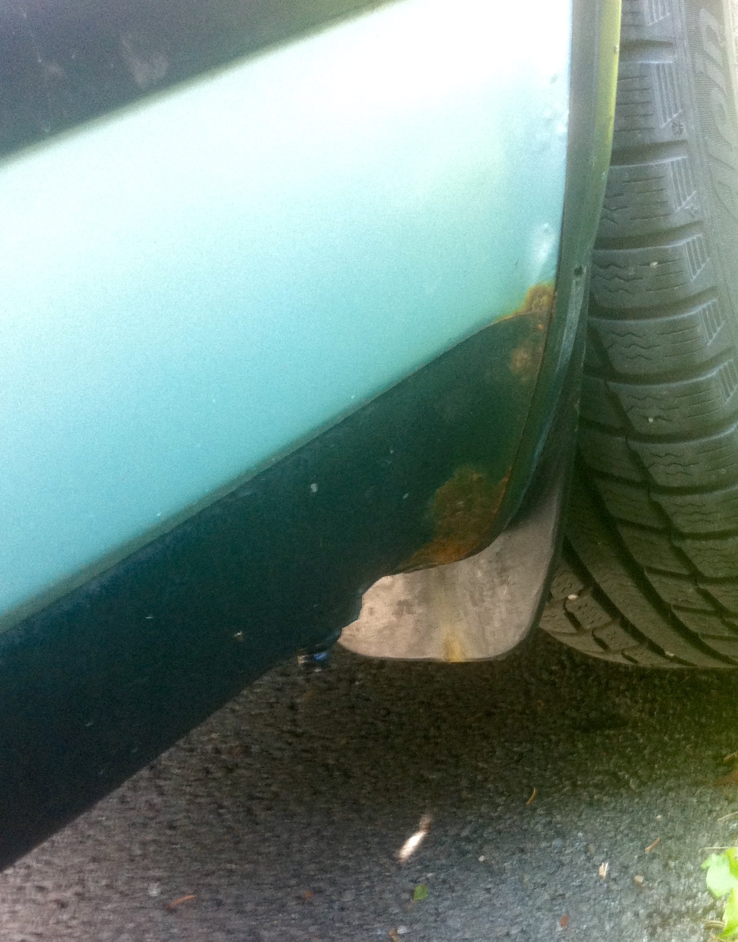

Juli 31, 20168 j Hallo zusammen, Ich habe diesen hier gestern besichtigt. http://ww3.autoscout24.de/classified/287045614?fromRecommendation=true (Wurde hier kürzlich ab Beitrag 5165 auch schon mal besprochen: Und seit April schon im Angebot, damals noch für 1200,-: Und auf den Bildern geizt er mit Gilb, vergleichsweise. Er schien mir technisch und im Innenraum recht gepflegt, leider hat er neben der wohl unvermeidlichen Druchrostung der Fahrertüre auch einen rostigem Radlauf am vorderen und hinteren Kotflügel der Beifahrerseite. Hier würde ich einmal um Eure Einschätzung zum Ausmass des Befalls (bzw. den Umfang der Entrostungs/Schweissarbeiten) bitten. Als Altbenzfahrer bin ich gewohnt, das der sichtbare Rost hier oft nur die Spitze des Eisbergs ist - meine Hoffung wäre, das es bei den üblichen Roststellen des 9000 (Türen, Radläufe, Endspitzen) das nicht so ist, sondern eher gilt: "you see what you get".... Vielleicht könntet Ihr anhand der angehängten Bilder einmal den groben Umfang der notwendigen Arbeiten angeben? Ich selber würde so rechnen: -Kotflügel vorne rechts neu (bzw. gebraucht ohne Rost) plus Lackierung: ca 200-250 Eu -Radlauf hinten rechts und Endspitze rechts entrosten/schweissen/ neu lackieren: 500 Eu Ist das Eurer Erfahrung nach halbwegs realistisch, oder ist an solchen Stellen oft noch mehr Rost im Verborgenen, das mehr (Schweiss)-Arbeit erfordert? Fragt sich Moe Bearbeitet Juli 31, 20168 j von Flamin Moe
Juli 31, 20168 j Ich denke nicht, dass Du hinten mit 500 € hinkommst. Da muss anscheinend der komplette Radlauf gemacht werden und dann die ganze hintere Seitenwand lackiert werden.... Es gibt auch noch Seitenwandteile, die man einschweissen kann. Vorne wird es evtl. günstiger, da Du Dir für wenig Geld einen guten Kotflügel besorgen kannst und den lackieren lassen kannst. Das Lackieren eine Kotflügels sollte nicht über 150 € kosten....eigentlich weniger.
Juli 31, 20168 j mit viel Glück und warten gibt es den Kotflügel auch in der richtigen Farbe. Bei dem Radlauf würde ich auch noch einen Blick auf die ENdspitzen und die anderen neuralgischen Stellen richten.
