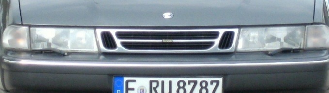

Die Leiste ist jetzt dran !
Hej,
wie gestern angekündigt, hier der Erfahrungsbericht, ob's auch durch die Blinkeröffnungen funktioniert.
Ja, es geht ! Allerdings werden meine Fingerkuppen geschätzte 2 Wochen brauchen, um sich von dieser Aktion zu erholen. :frust: Denn in dieser kleinen Öffnung dann letztendlich die Federspannung der zweiten Halteklammer zu überwinden und den Haken der Halteklammer in den Stossfänger zu drücken, na ja.
Spart aber in letzter Konsequenz einiges an Arbeit gegenüber der 'offiziellen' Variante. :D Zusätzlich geklebt habe ich die Leiste jetzt nicht, die Leiste steht so unter Zugspannung, ich denke das braucht's nicht unbedingt. :?: :!:
2 Beweisfotos habe ich angehängt. Vielen Dank an alle, die mich mit ihrem Rat unterstützt haben. :00000465: :wave:
