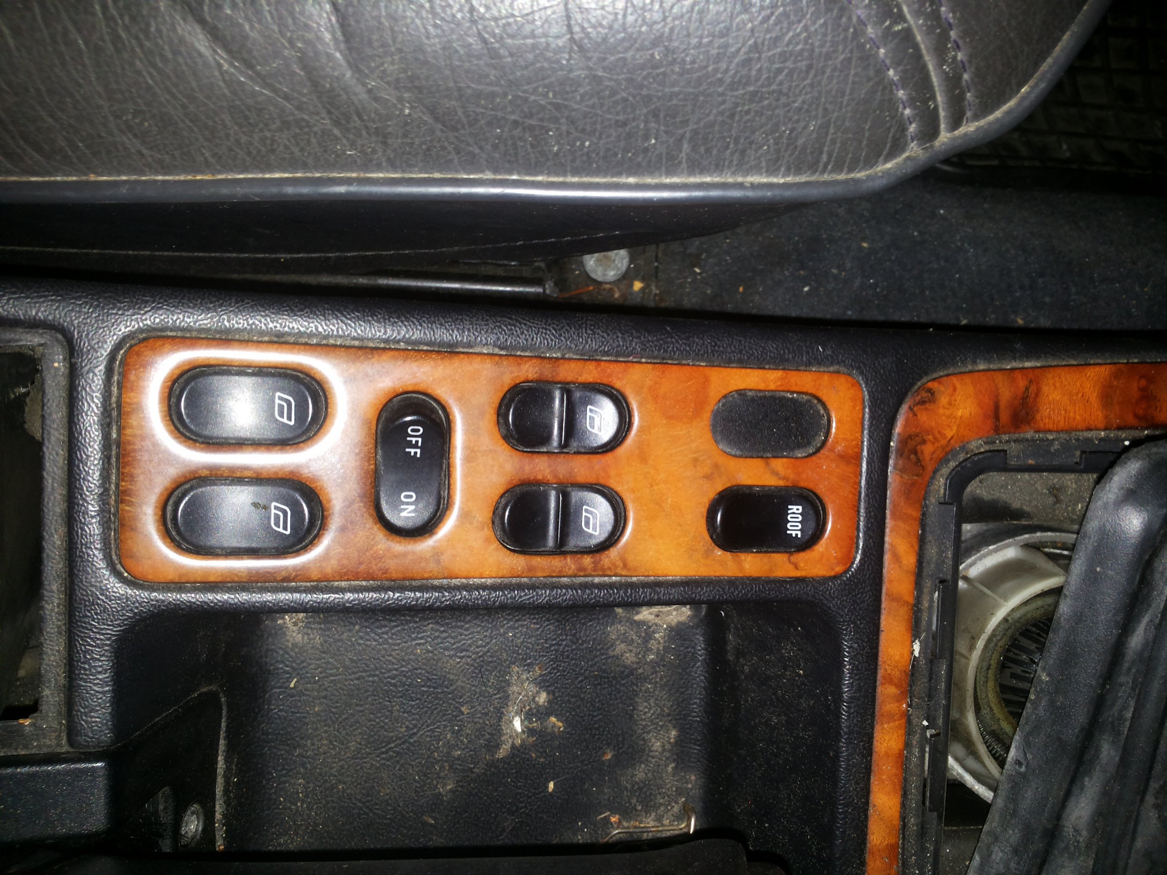

Sacht mal, ... wie bekommt man die Schaltereinheit eigentlich aus der Mittelkonsole..?
Selbst mit übelstem Drücken von unten nach Ausbau des Schalthebelrahmens bewegt sich da gar nix. Gibts da noch einen Trick bei..?

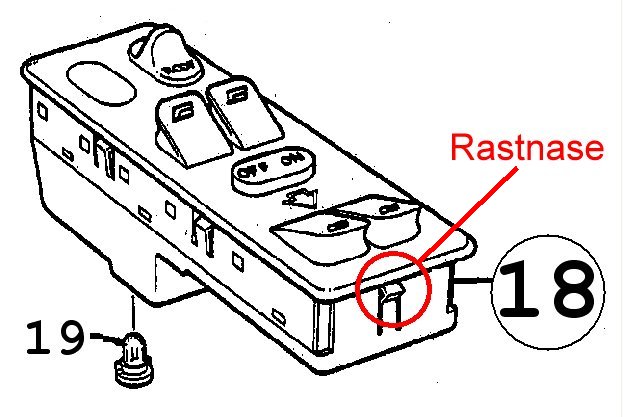

Zur Verdeutlichung, wo der Haken genau sitzt und wie er aussieht, hier noch ein Bild aus dem EPC:
[ATTACH]65713.vB[/ATTACH]
Die seitlichen Nasen dienen mehr der seitlichen Führung und haben keine Rastfunktion.

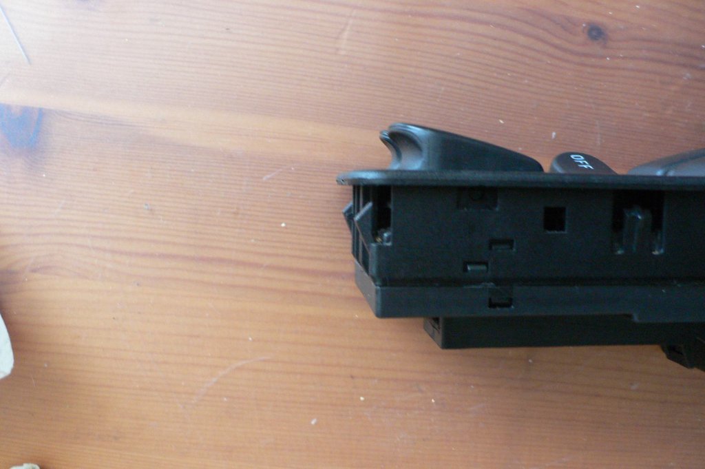

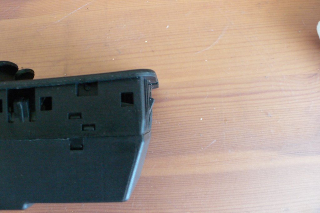

jetzt für alle die es ganz genau wissen wollen:
vorne Richtung Armaturenbrett ist so ein fest rastender Widerhaken. Da bekommt man das Ding nicht raus:
http://www.saab-cars.de/attachments/9000/102727-schalter-zv-mittelkonsole-p1080827_klein.jpg
Hinten Richtung Rückbank sind zwei Haken, die aber sich nach oben mit beherztem Hebeln mit einem breiteren, Flachen Schraubenzieher rausdrücken lassen. Wenn man vorher noch das Fach der Mittelablage öffnet kommt man besser hin:
http://www.saab-cars.de/attachments/9000/102728-schalter-zv-mittelkonsole-p1080830_klein.jpg

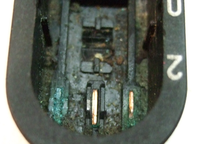

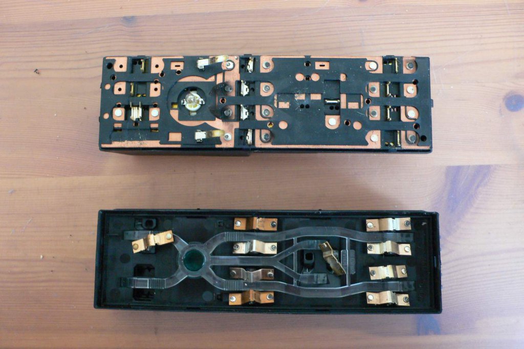

Danach dann die Bescherung: Kontakte mit Schmauchspuren. Einmal gründlichst reinigen und es tut wieder. Wenn man die Blättchen wieder auf das oben abgebildete Teil mit den Haltern einlegt, kann man die Einheit wieder einwandfrei mit den Rastnasen am Umfang zusammendrücken. Da kann eigentlich nix schief gehen.
http://www.saab-cars.de/attachments/9000/102729-schalter-zv-mittelkonsole-p1080825_klein.jpg

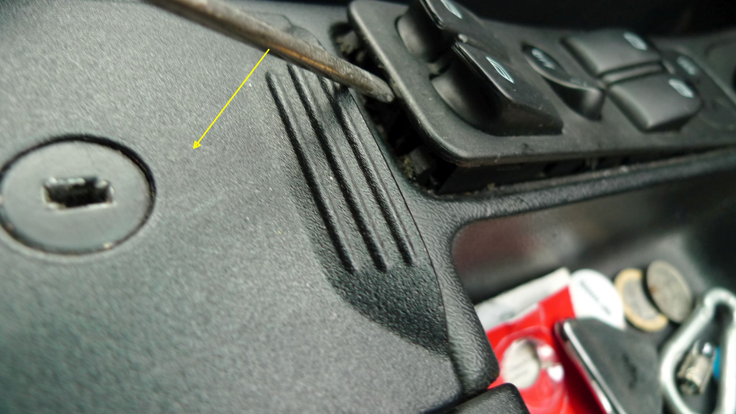

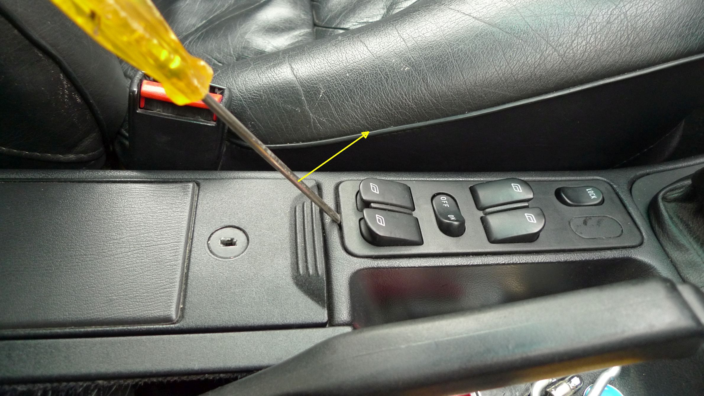

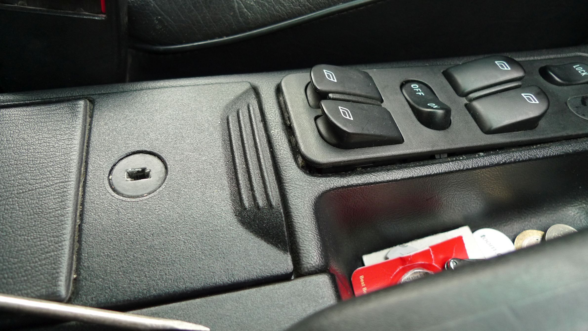

Also irgendwie gehst du da völlig falsch ran, da ist kein Fahrersitz geschweige denn eine Sitzschiene im Weg! Du musst lediglich die Klappe des Mittelfachs öffnen, sonst nichts! Die Handbremsverkleidung muss natürlich auch nicht weg.
Schau dir doch nochmal das Bild in #13 an. Da siehst du die rot eingekreiste Rastnase, die du mit einem flachen dünnen Schraubenzieher (sollte mind. 5mm breit sein) nach NACH VORNE DRÜCKEN musst. Dann hüpft der Schalterblock fast von alleine raus! Da musst und darfst du nicht hebeln, das geht völlig ohne Gewalt! Versuch es doch nochmal!
