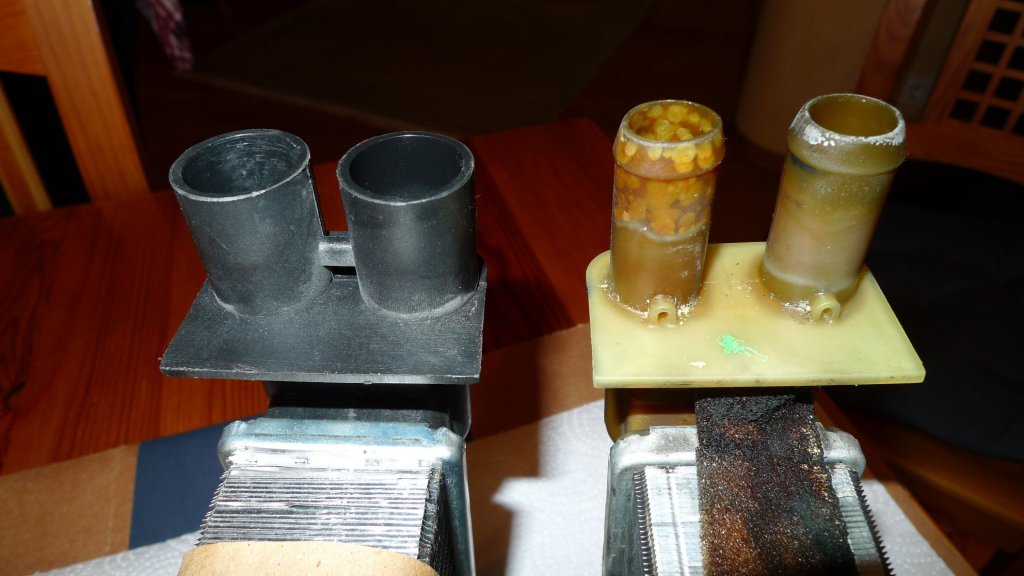

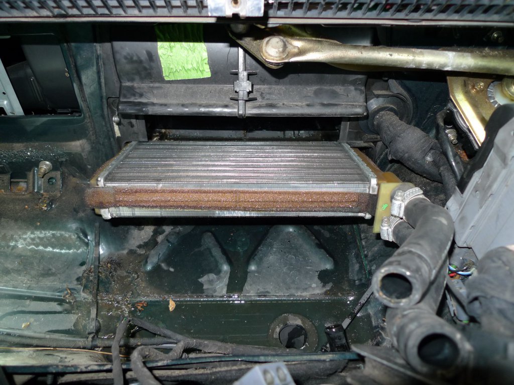

Hallo, hänge mich mal an den Fred dran und muss saabfreund leider recht geben. Ich habe seit kurzem einen 9000CSE von 97 und hatte den Verdacht, dass der WT nicht mehr dicht ist:frown:. Übliche Symptome: Beschlagene Scheibe mit einem schmierigen Belag (Frostschutz) und ein wenig Geruch im Fahrzeug, nach etlichen 100km Fahrleistung stellte ich Kühlwasserverlust fest. Außerdem unter dem Fahrzeug in der Mitte ein Pfütze (kein Öl und auch kein Kondenswasser). Also ran an die Kiste und WT tauschen, klar der Gebläsemotor auch. Ich war ein wenig blauäugig und habe vorher nicht geprüft, ob die Anschlüsse passen. Flenner hat eine WT geliefert (von professional parts), der exakt die von saabfreund genannte Ref.-Nr 5046362 hat.
Ergebnis: Gestern am Samstag alles ausgebaut (Dank der Beschreibungen im Forum hat das gut geklappt). Und dann stellt ich fest, die WT alt und neu sind nicht kompatibel, also nix mit plug&drive. Jetzt steh ich seit gestern abend da und komm nicht weiter:eek:. Gut ich denke ich werde bei Flenner am Montag bzw. Dienstag den richtigen WT kriegen, evtl. auch einen Adaptersatz. Das letztere wäre mir aber nicht sehr sympatisch. Mir wäre am ein baugleicher lieber. Ärgerlich auch, dass ich jetzt lese, für weniger Geld gibt es den baugleichen auf dem Markt.
Fragen ins Forum:
1. Hat jemand den WT mit den anderen Anschlüssen/Adaptern schon verbaut?
2. Wie sind die Erfahrungen?
3. Oder ist das einfach Schrott der in die Tonne gehört?
4. Hat jemand bei mir in der Nähe (DÜW) zufällig einen originalen WT da, den ich bekommen könnte (natürlich gegen Ersatz)?

Ich würde da nicht lange rum machen und das Teil einfach zurück schicken. Du hast ja ohnehin schon 2 Verbindungsstücke in den Leitungen, da würde ich nicht noch mit irgendwelchen Adaptern herumfrickeln. Und außerdem ist der WT bei Flenner ohnehin viel zu teuer.
Hier mal die entsprechende Seite von NRF: http://www.nrf.eu/de_DE/catalogue?srt=*&make=&makemod=&year=&makemodveh=&height=&fuel=&width=&transmission=&collector=&nrf_nr=54243&oe_nr=&alt_nr=
Mein WT hat, wie gesagt wirklich plug&play gepasst, ohne jede Frickelei. Er hat zwar über ein paar Wochen gestunken, aber das hielt sich in Grenzen. Besser als frieren oder beschlagene Scheiben. Bei Dir passt er mit Sicherheit genauso, hast ja das selbe Baujahr wie ich.
Wenn Du willst, gebe ich Dir die Adresse der Kühlerbaufirma, die mir den WT praktisch über Nacht besorgt hat. Vielleicht schicken die Dir das Ding auch zu, oder ich mache das für Dich. Dauert halt ein paar Tage länger. Schick mir einfach eine PN.
Aber vielleicht hast Du in Deiner Nähe auch so eine Kühlerbaufirma, die Dir das Ding schnell besorgen kann. Oder frag mal bei nrf nach einem Händler bei Dir.
