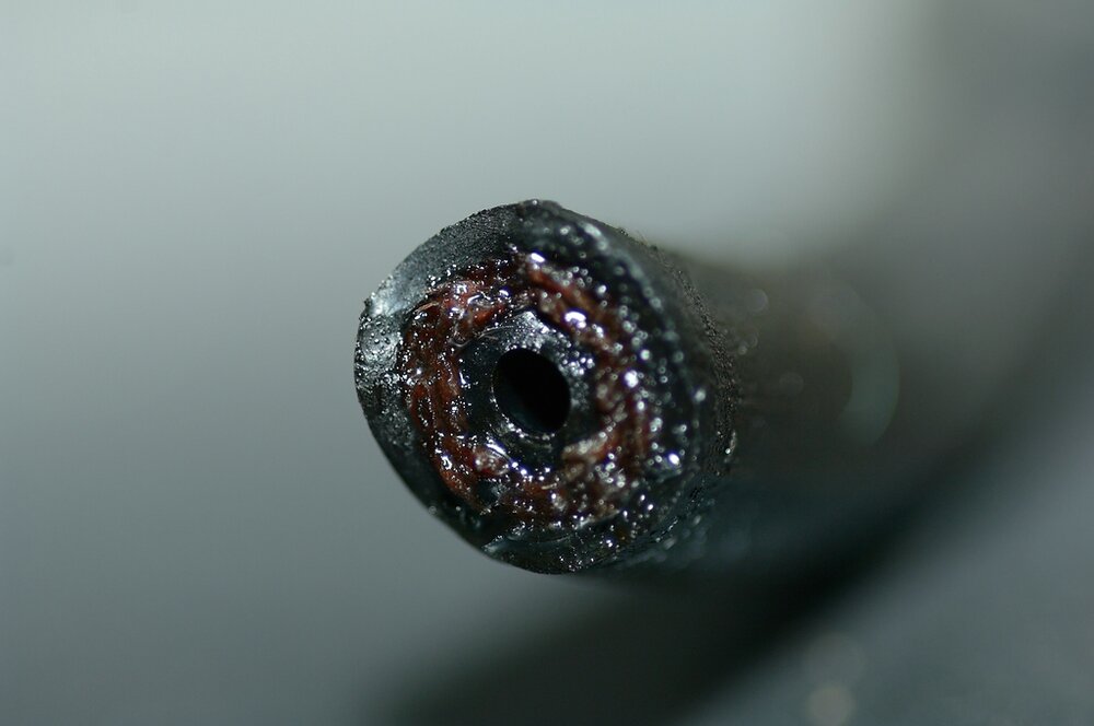

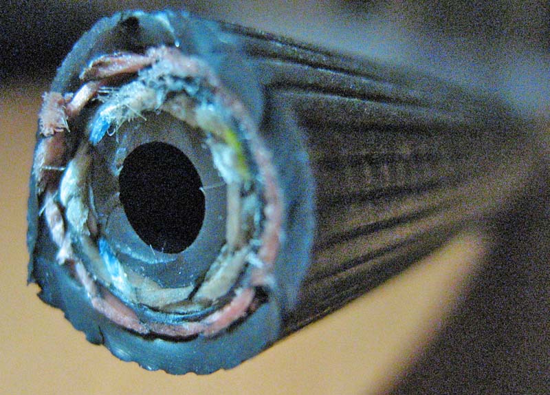

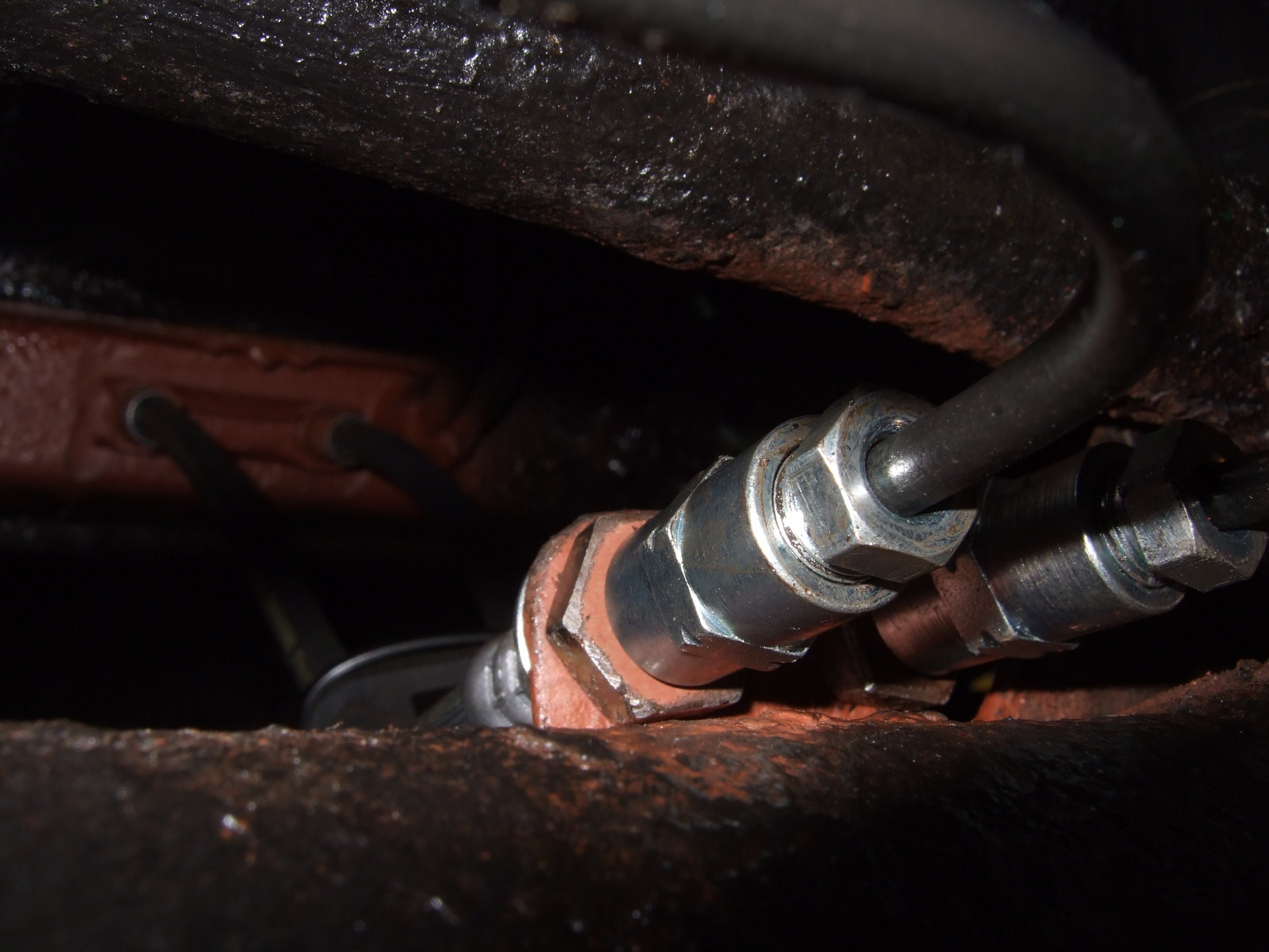

So sieht es aus, noch ein weiteres Jährchen und die Leitung ist zu. Äußerlich sah die Leitung jetzt nicht so schlimm aus.
[ATTACH]60333.vB[/ATTACH][ATTACH]60334.vB[/ATTACH]
Ein routinemäßiger Wechsel der Schläuche lohnt sich schon. In diesem Fall war es die (auch vom TÜV) wenig beachtete Verbindungsleitung zwischen Karrosserie und Hinterachse
Knoblauchpresse!
Also eine ABS-Kiste.
Sieht 'nett' aus. Eine Vergleichsaufnahme mit einer neuen Leitung würde es sicher noch besser rüber bringen. Aber wer will schon eine neue Leitung zerschneiden?!
musste ich auch denken. Die Leitung kommt dann auch mit auf die To-Do Liste für den 16s....

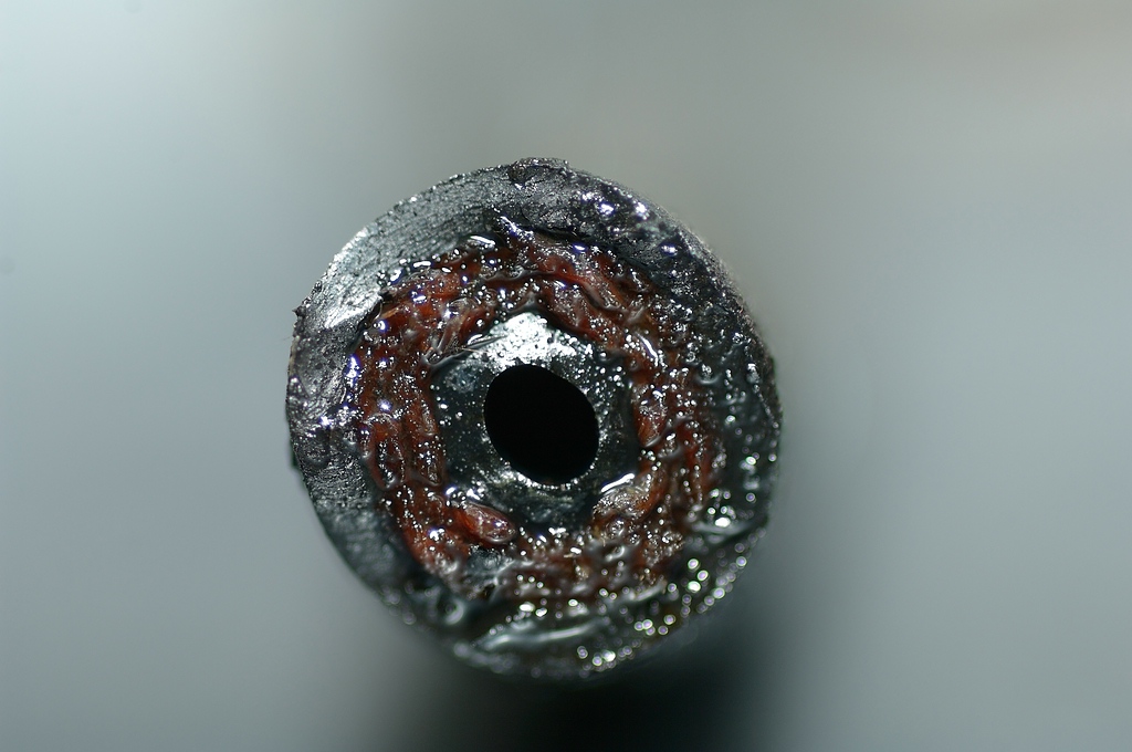

So sieht es aus, noch ein weiteres Jährchen und die Leitung ist zu. Äußerlich sah die Leitung jetzt nicht so schlimm aus.[...]

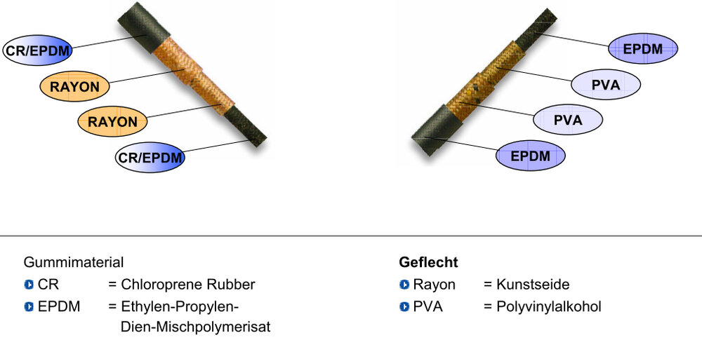

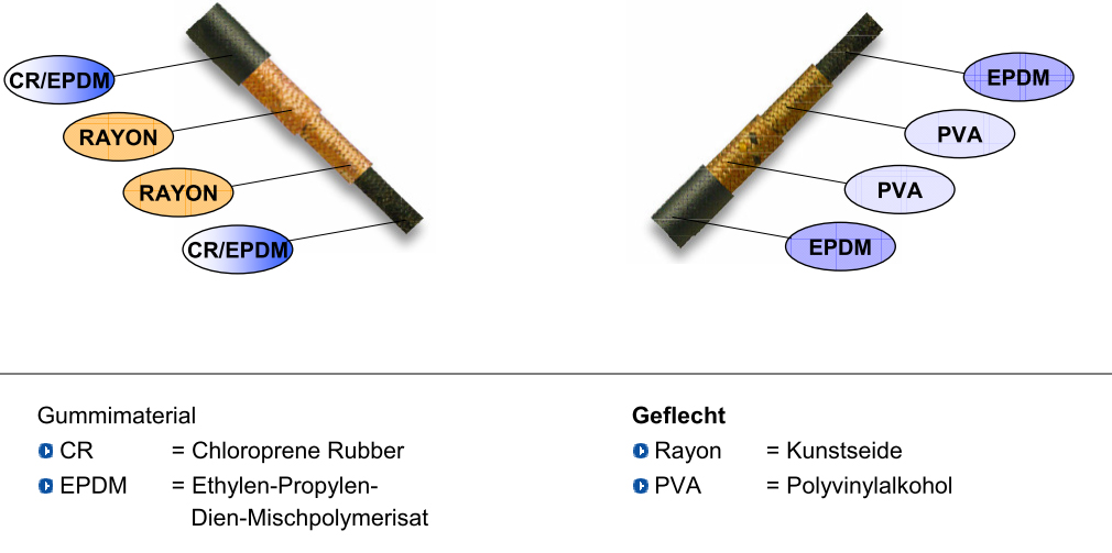

Innerlich auch nicht. Das gehört so!
[ATTACH]60335.vB[/ATTACH]
Wären die Leitungen nicht mehrfach ummantelt könnten die dem Systremdruck nicht standhalten.

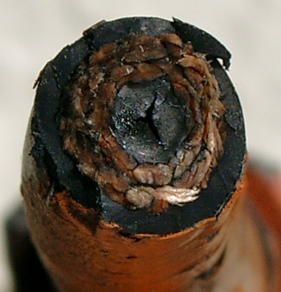

Zum Vergleich Alt/Neu (wenn auch nicht von 'nem Saab):
[ATTACH]60337.vB[/ATTACH][ATTACH]60336.vB[/ATTACH]
Nachtrag, um Missverständnisse zu vermeiden:
Ein routinemässiger Austausch der Bremsleitungen ist sicherlich nicht falsch!
Obige Erklärung soll nur die eventuellen Bedenken derjenigen etwas mildern, die evtl. beim Anblick der Bilder aus dem ersten Beitrag erschrocken zusammenzuckten, da sie das Innenleben eines gewöhnlichen Gewebeschlauches erwartet hatten.

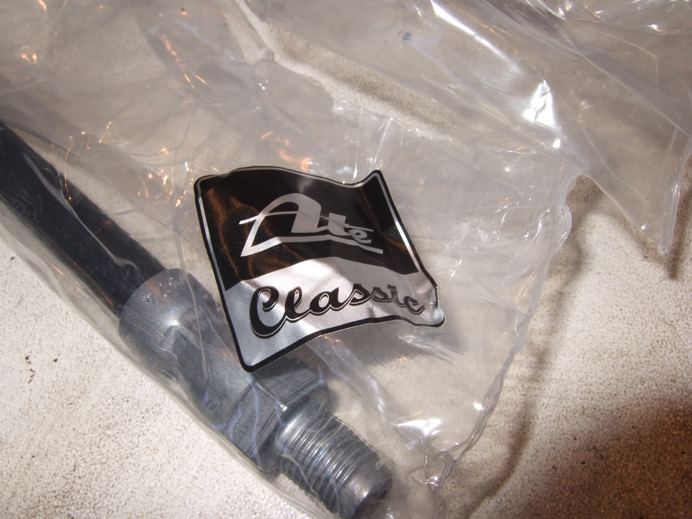

Ich suche die Übergangstücke / Adapter von Bremsschlauch auf Bremsleitung an der Hinterachse und dem Karosseriedurchgang unter der Rückbank.
Kann mir jemand mit einer genauen Bezeichnung oder sogar Quelle weiterhelfen
Du meinst sowas:
Die hab ich problemlos aus dem Regal meines örtlichen Teilehändlers (Matthies) zu den neuen Leitungen dazu bekommen können, nachdem eine Bremsleitung abgerissen war. Sind auf beiden Seiten mit Innengewinde 10x1 - eine Teilenummer kann ich dir dafür aber nicht geben, da die original ja nicht vorgesehen sind, die originalen Schläuche benötigen an den originalen Leitungen keinen Adapter (2x Außengewinde, hab ich so nur für Saab und Ford der 80er Jahre gefunden).
Mit den Leitungen dann nur aufpassen, dass sie nicht zu weit rausstehen mit dem Adapter, denn viel Platz ist eingefedert dann nicht mehr bis zum Tank!

Ja, genau, die meine ich.Die von Dir bauen in der Tat länger auf als original oder irre ich...Habe meine Muster leider nach dem Trennen mit der Flex zu früh in die Tonne gekloppt..
Ja, ich musste auch sägen. Aber original gab es da keine Adapter oder Zwischenstücke, so dass es damit länger wird! Und kürzer werden die Dinger wohl kaum gehen - müssen ja von beiden Seiten die Gewinde rein.
Sollte sowas sein - der Erinnerung nach (ohne Gewähr) müsste das der F-Bördel sein, der da Verwendung findet:
http://www.bremsleitungen-online.de/nippel-verschraubungen/zwischenstueck--leitungsverbinder-f-boerdel-m10x1.php
oder auch
https://www.partsrunner.de/Bremsanlage/Adapter-Bremsleitung/ATE/03351108001?gclid=CK722fOhyswCFY4y0wodgo0FUA
In Serie hat die Leitung eine Verschraubung mit Innengewinde, so dass diese ohne Adapter auch die Leitung paßt.
Hatte ich vorhin gerade in der Hand, da beim AuCab noch die Stahlflex-Leitungen an der HA fehlten, weil im ersten Anlauf die mittlere Leitung falsch konfektioniert war.
Ja, ich hatte schon die originalen Schläuche bestellt,
und dass die Leitung neu kommen muss, war nicht geplant. Die Leitungen gab's auf die Schnelle nur vorgefertigt - auf beiden Seiten ebenfalls mit Außengewinde.
Hätte man neue Leitungen mit eingeplant, hätte man sich die sicher auch mit den originalen Anschlüssen besorgen oder anfertigen (lassen) können - oder aber andere Schläuche nehmen, die am hinteren Ende gleich das passende Innengewinde aufweisen.
