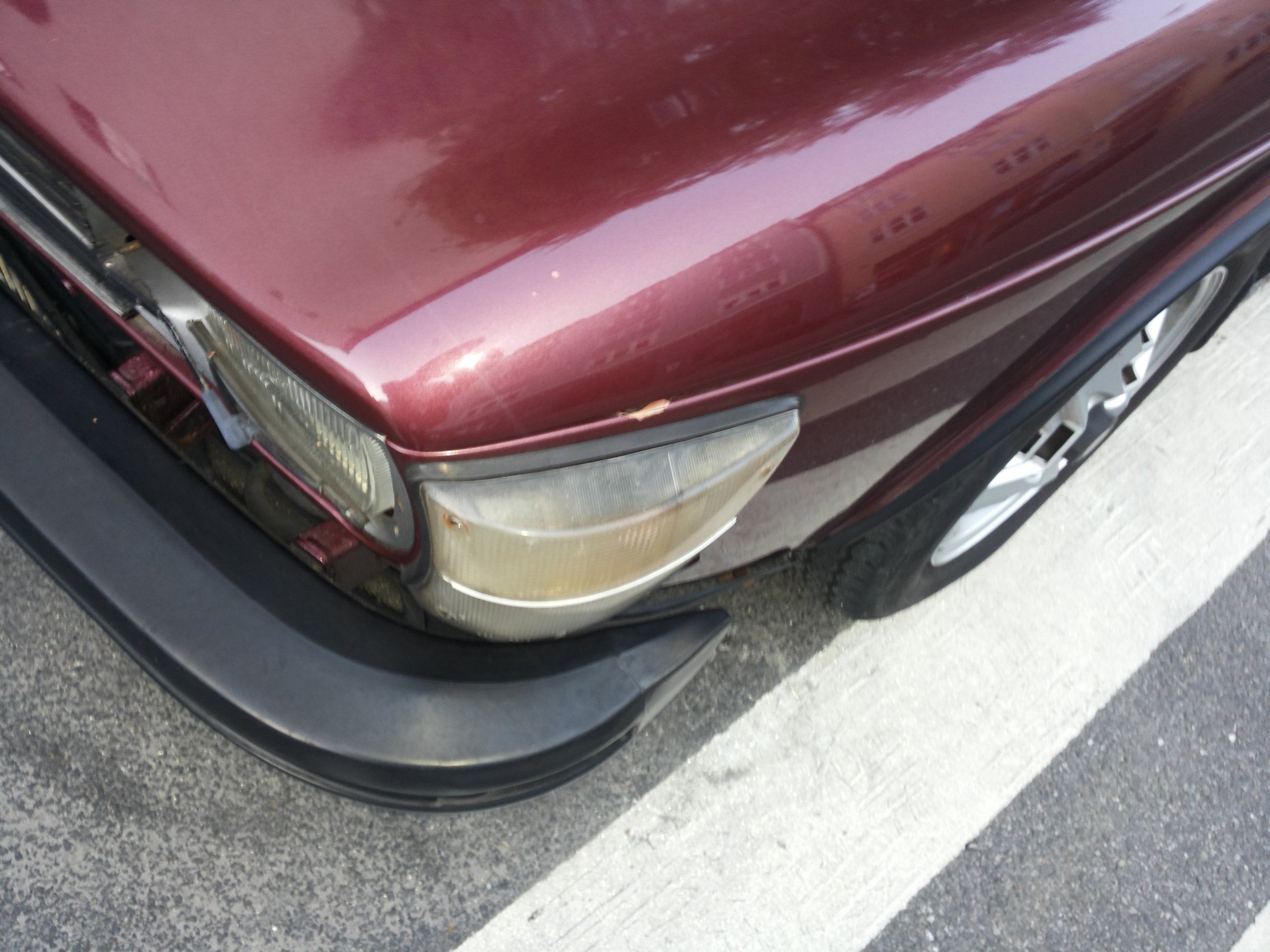

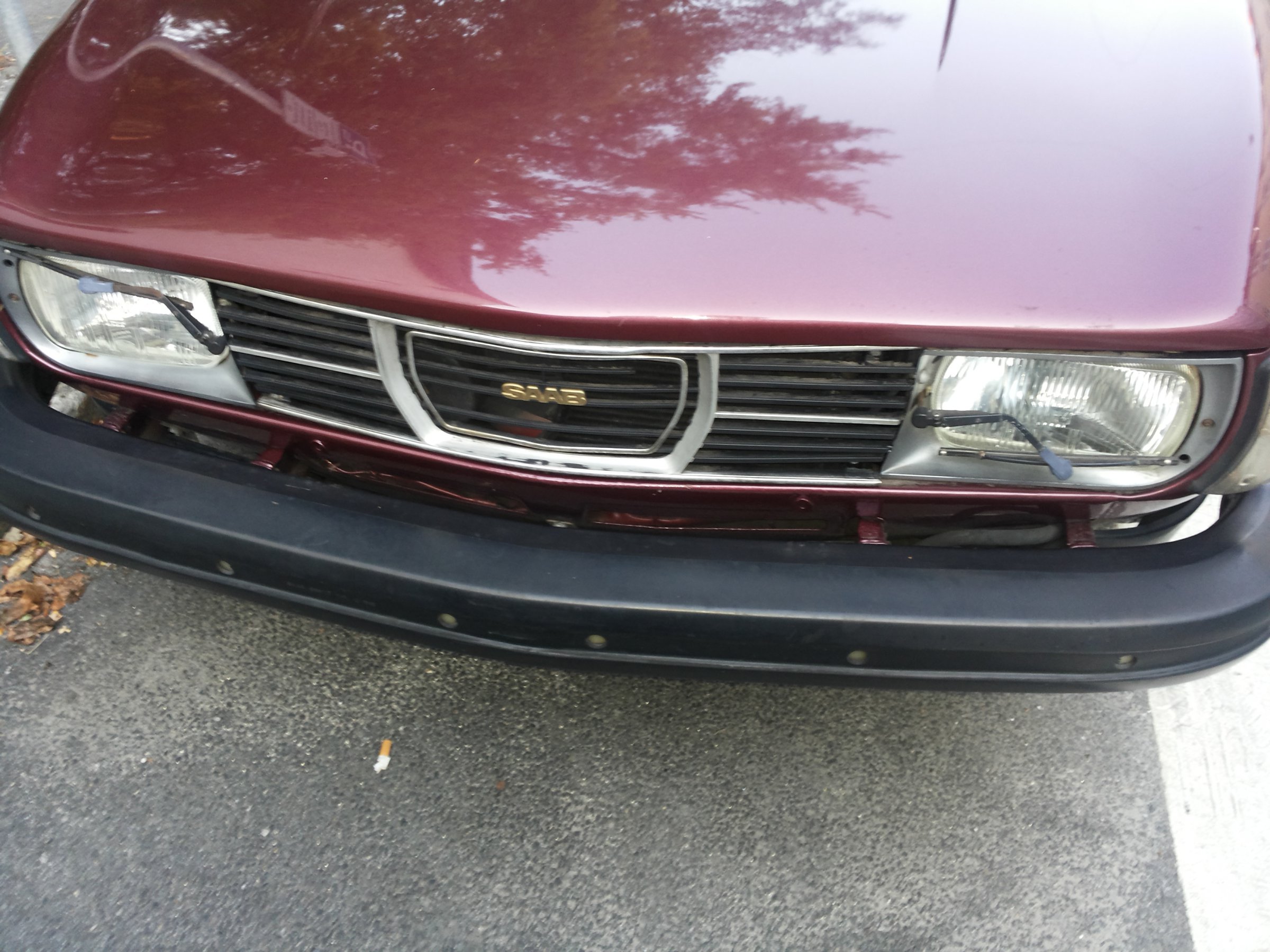

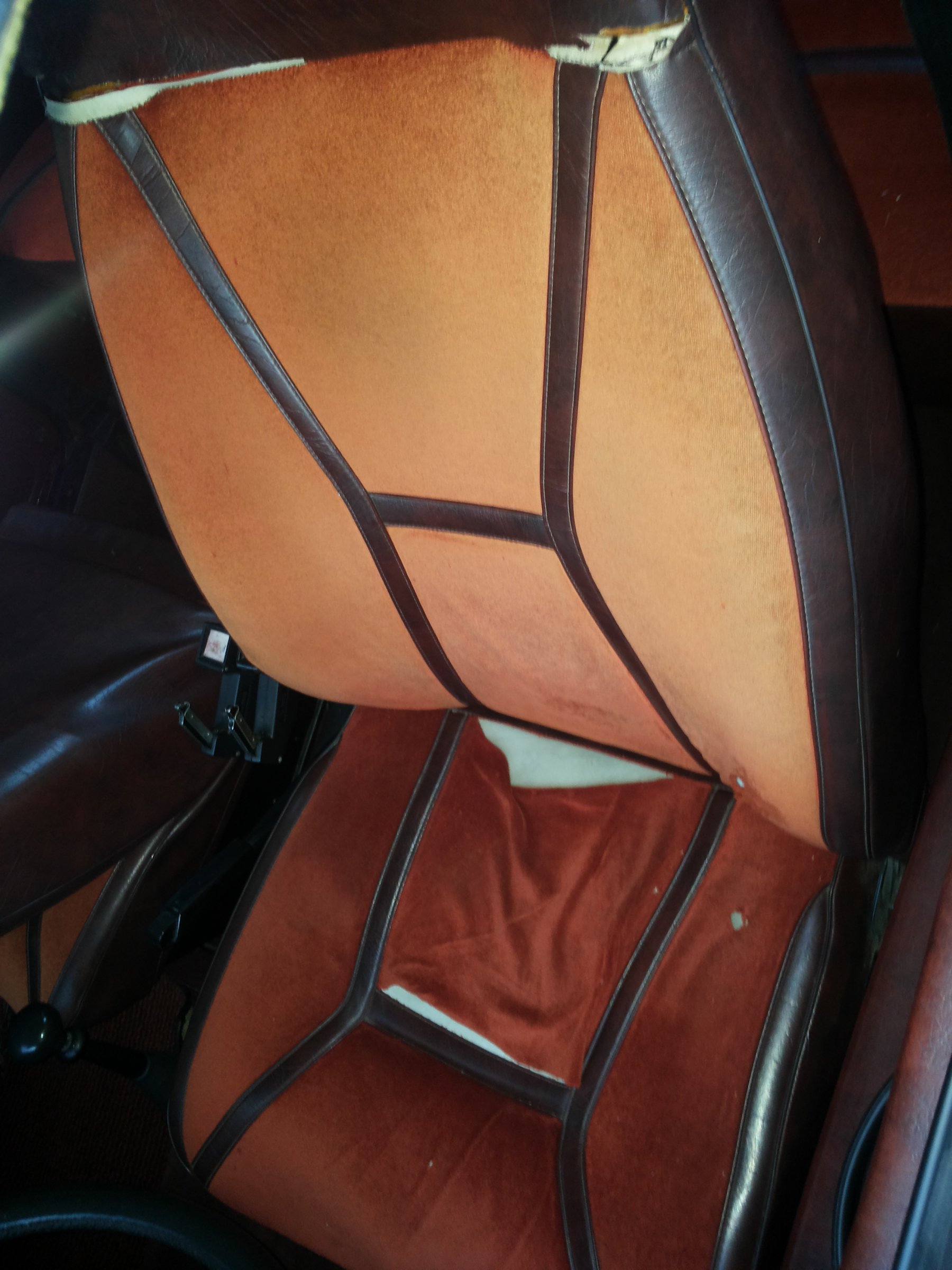

  • ohne den Wagen von unten gesehen zu haben, würde ich die Karosserie auf ungefähr 2- einstufen. Weitgehend rostfrei, war wohl damals bei HFT instandgesetzt worden. Mir sind ein paar kleine Ausbesserungen aufgefallen, die mir eher unprofessionell ausgetupft erscheinen. Die Anbauteile sind leider nicht alle in gutem Zustand, so sind die Blinker vorne z. B. deutlich ausgeblichen, die Zierleiste ver vorderen Stoßstange fehlt.

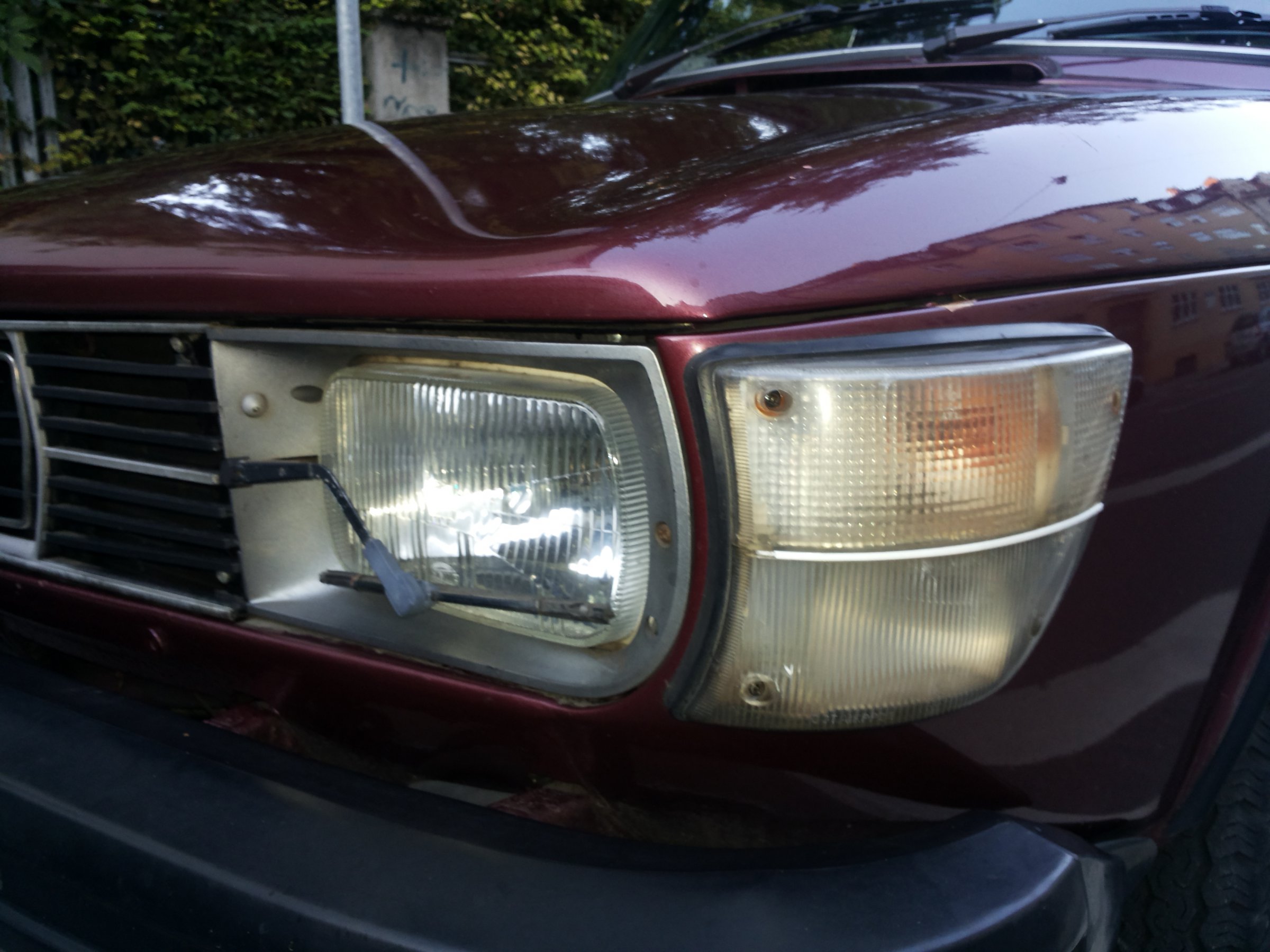

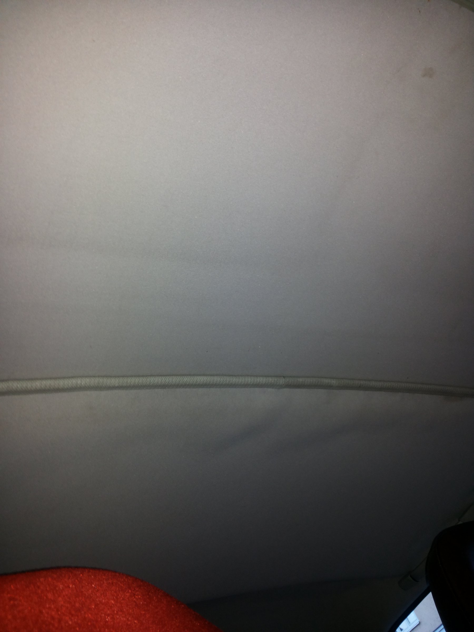

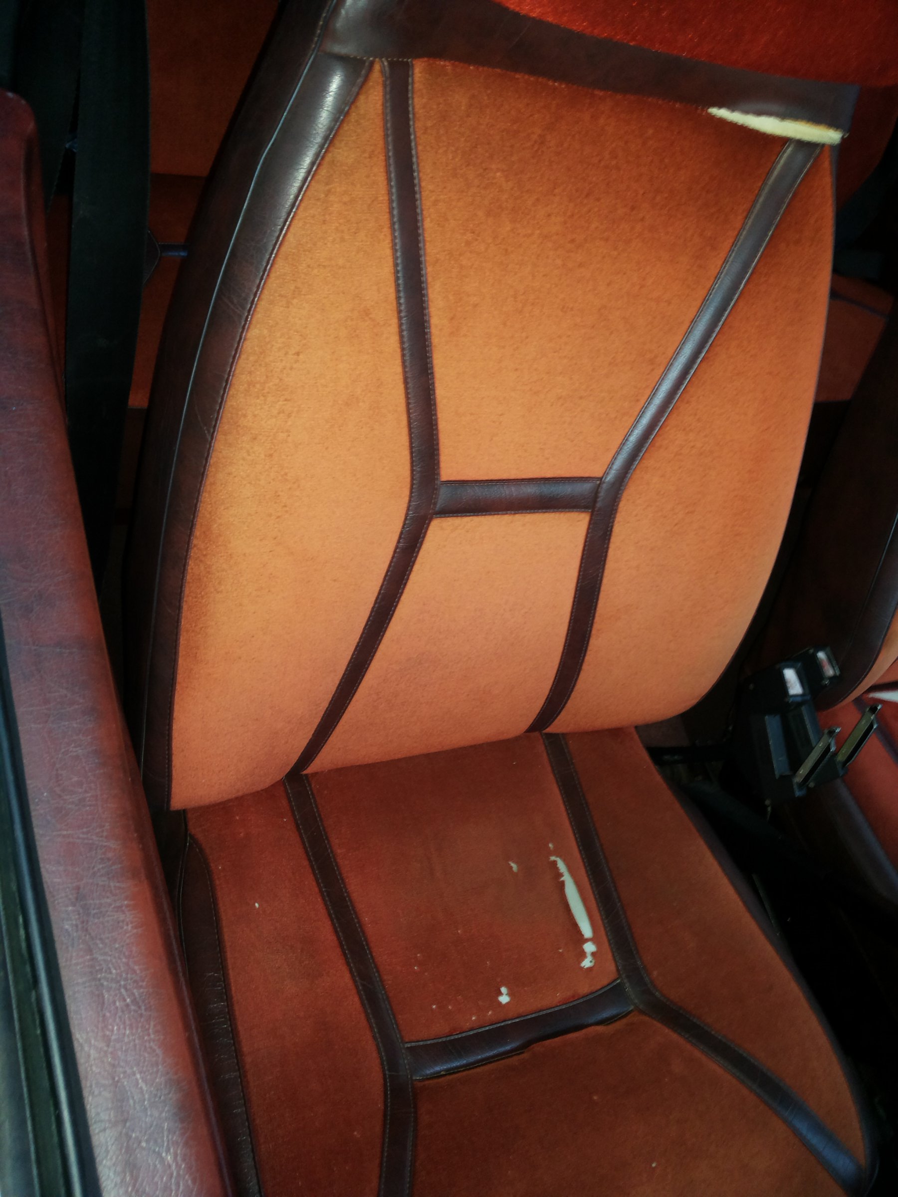

  • Der Innenraum bekommt von mir bestenfalls eine 4. Die vorderen Sitze sind an der typischen Stelle eingerissen, zusätzlich ist der Stoff der Sitzflächen stark beschädigt. Die Rücksitzbank macht auf den ersten Blick noch einen brauchbaren Eindruck, die hinteren Kopfstützen fehlen jedoch. Der Kunstlederbezug des Armaturenbrettes hat sich an der Ecke links gelöst und schlägt leicht Wellen. Der Himmel wurde mal neu bezogen und ist sauber, löst sich aber an einigen Stellen schon wieder etwas.

Wie auf dem ersten Bild zu sehen stimmt irgend etwas nicht mit den Scheinwerferwischern.
