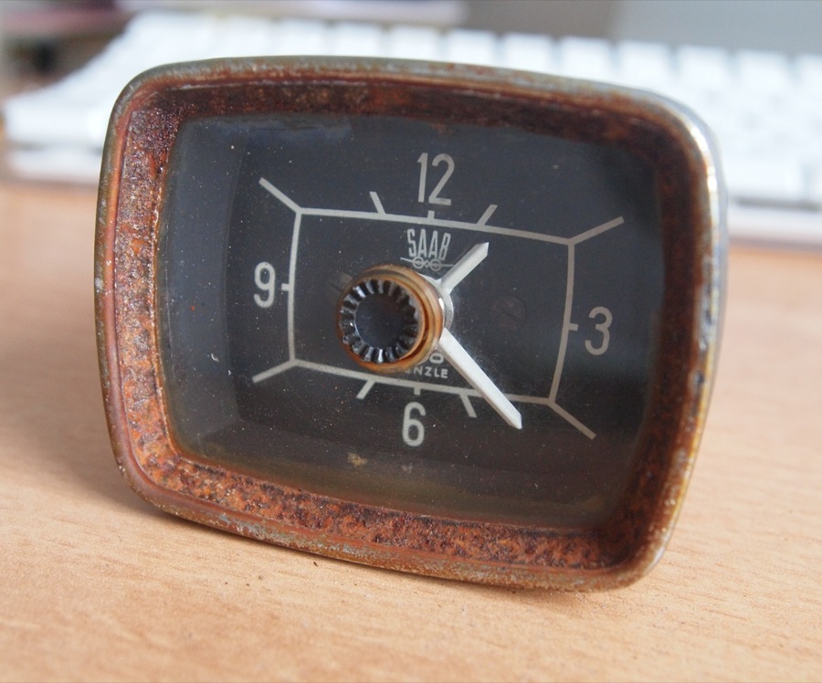

Anleitung: Reparatur Zeituhr 95/96
/ATTACH%5DHeute: Wie repariert man defekte Uhren aus alten SAABs. Sollte für alle mechanischen VDO-Uhren gelten - also auch die in 99ern etc., selbst wenn sie anders aussehen.
Anfangszustand: Tot.

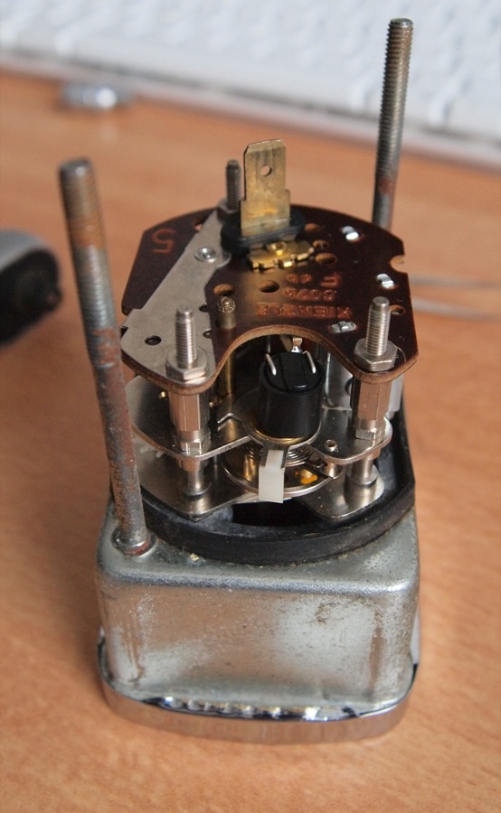

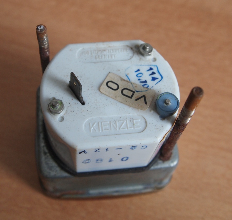

Schritt eins: Drei Muttern hinten ab. Die dritte sitzt unter der Plastik-Plombe - die einfach ab/aufbrechen, braucht ja keiner mehr.

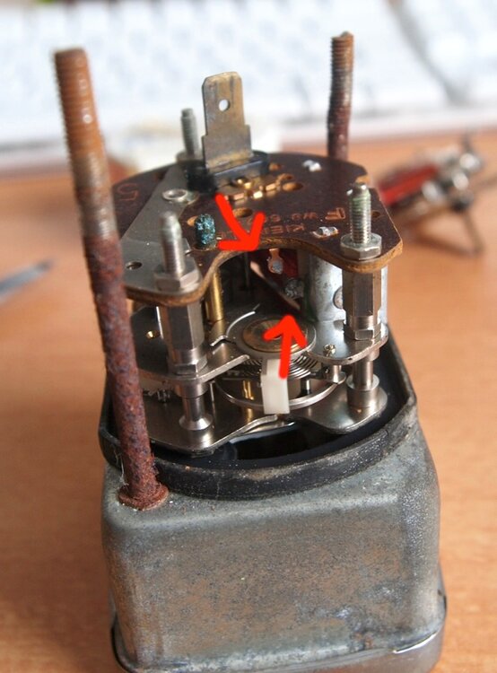

Wenn das Gehäuse ab ist, sieht man das Problem: Eine Temperatursicherung. Letztlich Lötzinn mit Schmelztemperatur 120°. Der "obere" Kontakt ruht eigentlich in dem an der Spule und steht unter Zug. Temperatursicherungen sind aufwendig zu verarbeiten und erfahrungsgemäß nicht vollkommen altersbeständig. Als Reparatur wird deshalb eine Miniatursicherung verbaut, Platz ist genug. Dimensionierung 1A T - "normaler" Strom der Spule ist 0,04A; beim Einschaltvorgang auch mal 0,5A.
Bitte nix da drin ölen oder einstellen wollen! Die Unruh etc. läuft auf Edelsteinen, die mögen Öl gar nicht. Höchstens mit einem feinem Pinsel durch und den Dreck der Jahrzehnte ausfegen. Einzige Einstellung ist die Schraube für die Feinjustierung der Schnelligkeit - die sitzt zusammengebaut versteckt unter dem VDO-Sticker.

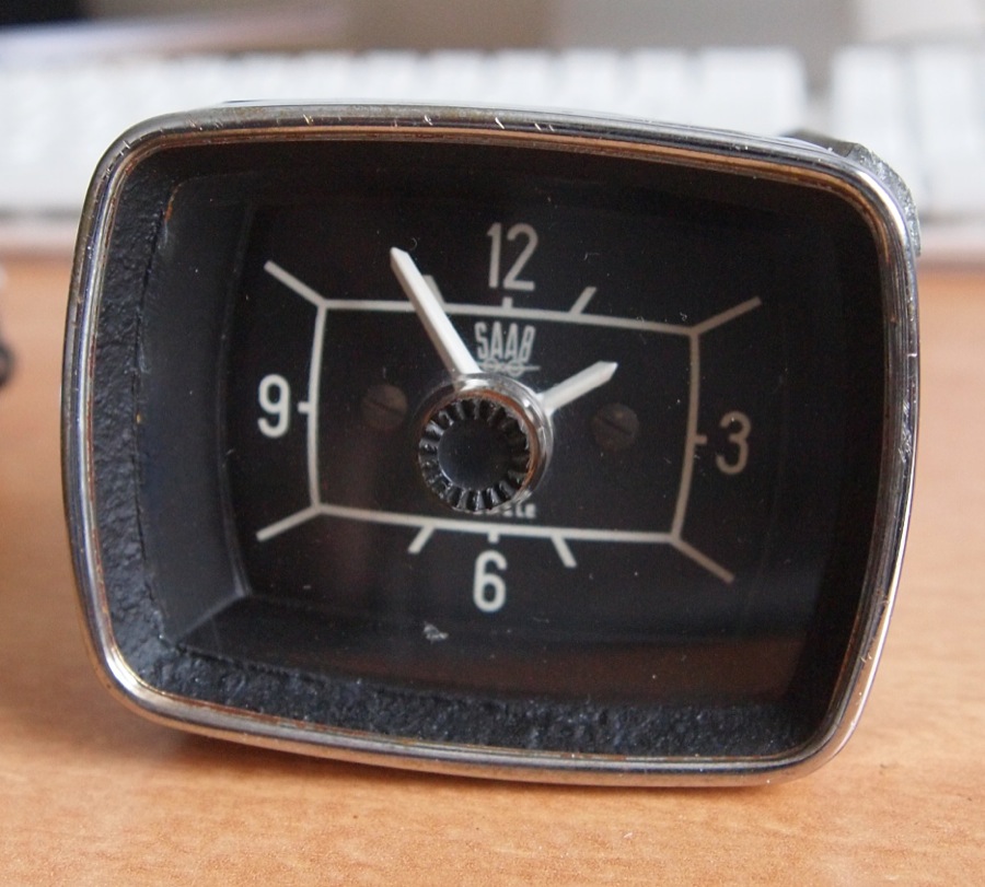

Optionales Optik-Programm: Chromblende vorsichtig aufbiegen und abnehmen, Rost auf dem "Glas" mit Displex etc. auspolieren, Rahmen entrosten und lackieren, evtl. noch "Nullstellung" der Uhr korrigieren (also das bei 12:00 beide Zeiger genau überlappen und nicht der Stundenzeiger leicht vorauseilt). Bei dieser Uhr war außerdem noch die Feder des Einstellrädchens defekt - also das Rad federte nicht zurück. Ist am Glas von innen an der Achse verschraubt, ausbauen und ersetzen.
Fertig für die nächsten 42 Jahre.

Schön, daß du deine Reparaturerfahrungen hier reinschreibst :top: Danke dafür.
Verwirkt man damit nicht den Garantieanpruch?
Im Ernst: Gut gemacht und toll dargestellt. DANKE
Wie hast du den die Chromblende aufgearbeitet?
Jetzt fehlt mir nur noch so eine Uhr. Ich habe unter dem Saab Plastik- Deckel nachgesehen, aber da ist nur gähnende Leere.
Dremel + Messingbürste. Aber nicht übertreiben, sonst bist du schnell durch die Chromschicht durch.

Es gab da übrigens wohl zwei verschiedene Versionen, also auf der Suche aufpassen. Einmal mit weißen Zeigern, einmal mit Zeigern in Signalorange - jeweils MY-abhängig passend zu den restlichen Armaturen. Sonst aber vollkommen identisch.

Du kannst versuchen die Uhr genauer zu regulieren. Dazu musst Du sie ausbauen und an eine stabile 12v Versorgung anschließen. Auf der Rückseite gibt es eine Stellschraube an der die Ganggenauigkeit eingestellt werden kann. Ist mit + und - gekennzeichnet. Je nachdem ob sie vor oder nachgeht schneller oder langsamer stellen. Immer nur ganz kleine Schritte machen und einige Tage beobachten.
Ist etwas frikelig geht aber. Ich habe das schon bei mehreren Uhren mit Erfolg gemacht.

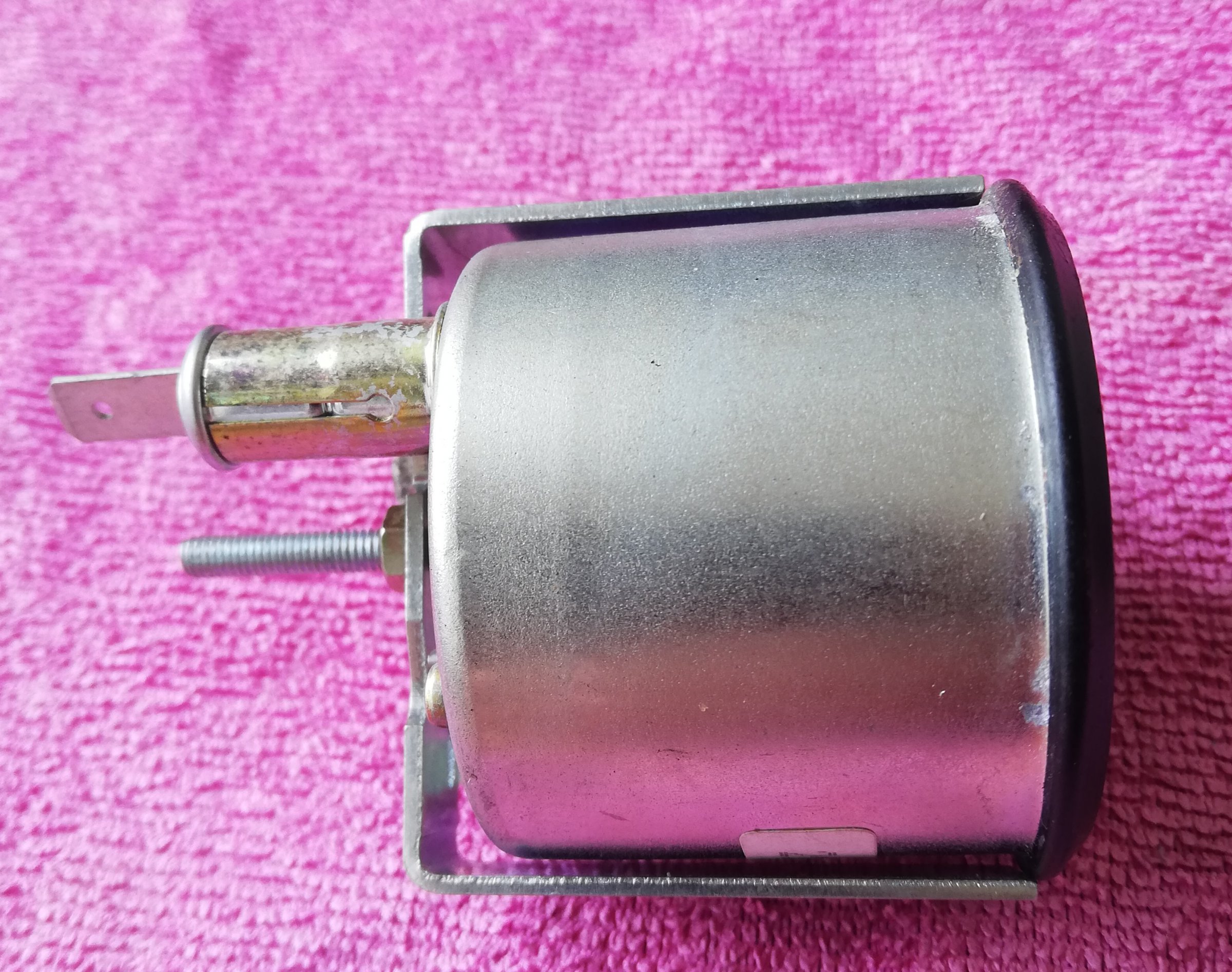

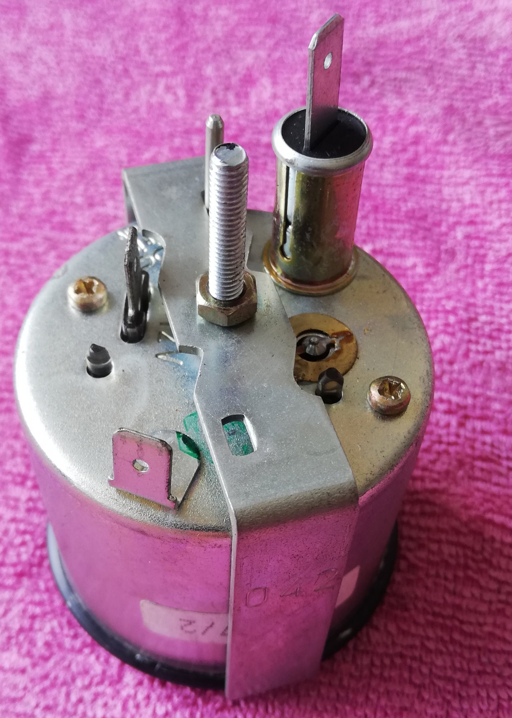

Erlaube mir nochmal die Frage, wie ich die Uhr bei alten Zweitakter am einfachsten raus und rein bringe ohne zu viel zu fluchen oder entnervt aufzugeben!
Beim Viertakter ist da von hinten ein Haltebügel, der mit 2 Rändelschrauben das Instrument hält.
Vermutlich sollte das bei Deinem zumindest ähnlich sein. Sieht man von unten/hinten nicht ran?
Ciao!
