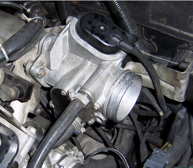

Hier ist meine Drosselklappe
Vielleicht kann mir jetzt einer sagen ob ich das TCS habe ...
Das ist ne elektronische. Müßtest dann TCS haben.
